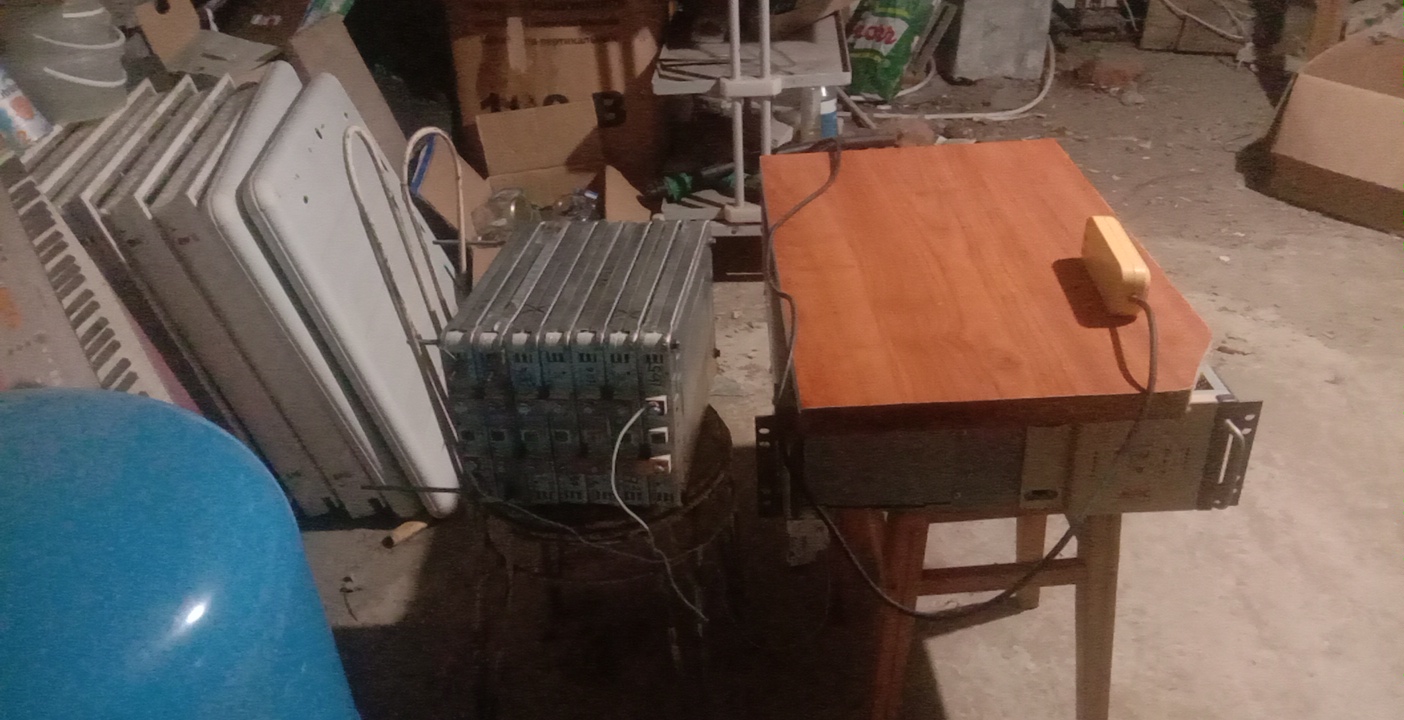

до відключення був готовий, робив павербанки на 220 вольт для ЗСУ, в захищеному корпусі із 15 мм водостійкої фанери, батарея-три модуля від Ніссан Ліф, 6S, інвертор на 24 вольта, є нюанси-інвертори розраховані на свинцеві акумулятори і тому відсікають на 10.5-11 вольт, відповідно використовують не всю енергію що в акумуляторі.
В мене особисто проблема приватного будинку-все на електроенергії, найбільша проблема-опалення, потім іде підкачка води із свердловини, там носос 1.8 кВт, пусковий струм набагато більше максимального. Проблема підкачки вирішена-використовую 3 кВт ДБЖ 48\220 вольт, витягує цей насос, має правильну синусоїду, навіть донька може грати на електрогітарі, бо інші інвертори дают страшенний фон в комбопідсилювачі. Ємність батареї приблизно 2 кВт\г. Для павербанків також використовував батареї від Фіат Дукато, виходило 850 Вт\г і вага батареї всього 5.2 кг.
Коментарій до файлу: домашня система накопичення енергії
зображення_viber_2022-10-24_13-19-04-396.jpg [ 381.19 КБ | Переглядів: 14176 ]

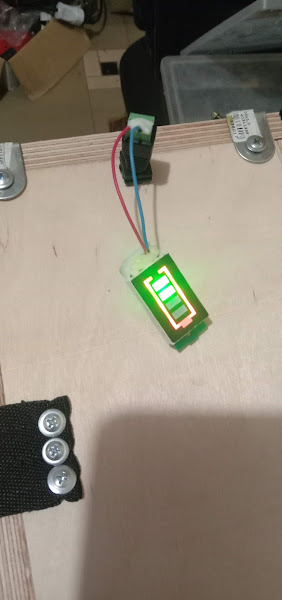

Коментарій до файлу: індикатор заряду
IMG_20221026_211434.jpg [28.73 КБ]

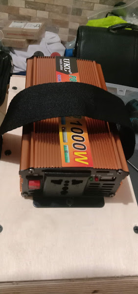

Коментарій до файлу: інвертор на 1 кВт
IMG_20221026_211404.jpg [37.67 КБ]

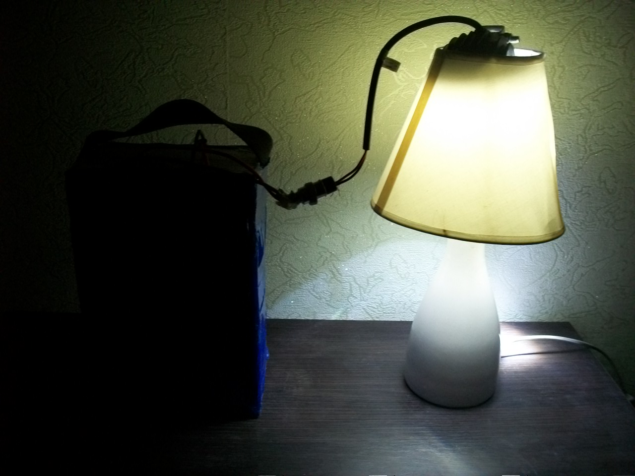

Без інвертора, простий спосіб освітлення квартири за допомогою скутерного аккумулятора 60В і фари для електро скутера, велосипеда 12-60В 10Вт. Щоб фара не сліпила вона вставляєтся в плафон настільної лампи.
ОСВ ВІД АКБ.JPG [ 301.74 КБ | Переглядів: 13998 ]
ОСВ ВІД АКБ2.JPG [ 217.07 КБ | Переглядів: 13998 ]
Можно применить лампу 10Вт 10-70В стандартным цоколем, светит от любой велобатарейки, вешаете ее на потолок или люстру и получаете хорошее освещение.
