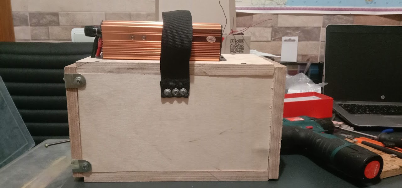

до відключення був готовий, робив павербанки на 220 вольт для ЗСУ, в захищеному корпусі із 15 мм водостійкої фанери, батарея-три модуля від Ніссан Ліф, 6S, інвертор на 24 вольта, є нюанси-інвертори розраховані на свинцеві акумулятори і тому відсікають на 10.5-11 вольт, відповідно використовують не всю енергію що в акумуляторі.
В мене особисто проблема приватного будинку-все на електроенергії, найбільша проблема-опалення, потім іде підкачка води із свердловини, там носос 1.8 кВт, пусковий струм набагато більше максимального. Проблема підкачки вирішена-використовую 3 кВт ДБЖ 48\220 вольт, витягує цей насос, має правильну синусоїду, навіть донька може грати на електрогітарі, бо інші інвертори дают страшенний фон в комбопідсилювачі. Ємність батареї приблизно 2 кВт\г. Для павербанків також використовував батареї від Фіат Дукато, виходило 850 Вт\г і вага батареї всього 5.2 кг.

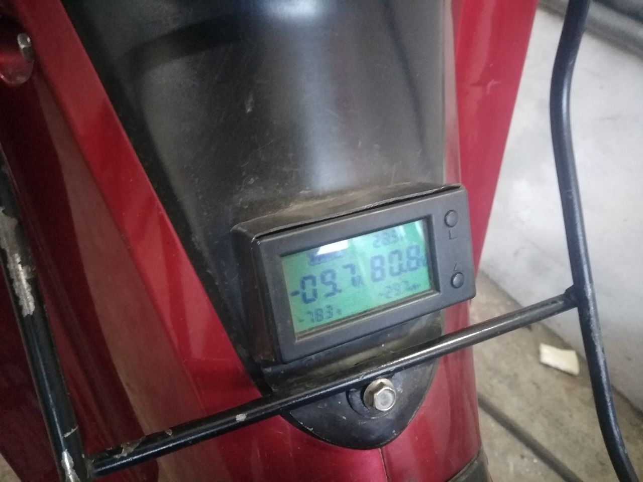

Коментарій до файлу: домашня система накопичення енергії

doc1972 писав(ла):
не пробували робити 7с? 4 консерви, одна секція незадіяна, або розбирати консерву (якщо консерв мало) і діліти пополам

Vitali писав(ла):
doc1972 писав(ла):
не пробував, приділяв увагу саме захищеності корпуса, це важливо, тим більше від Ліфа консерви 2S розбирати не хочеться, там пакети склеєні між собою. А баласт носити теж не варіант, і так все в сборі 15.5 кг виходить. Батареї з Фіата 24 комірки в модулі, розбирати по 7 також незручно.

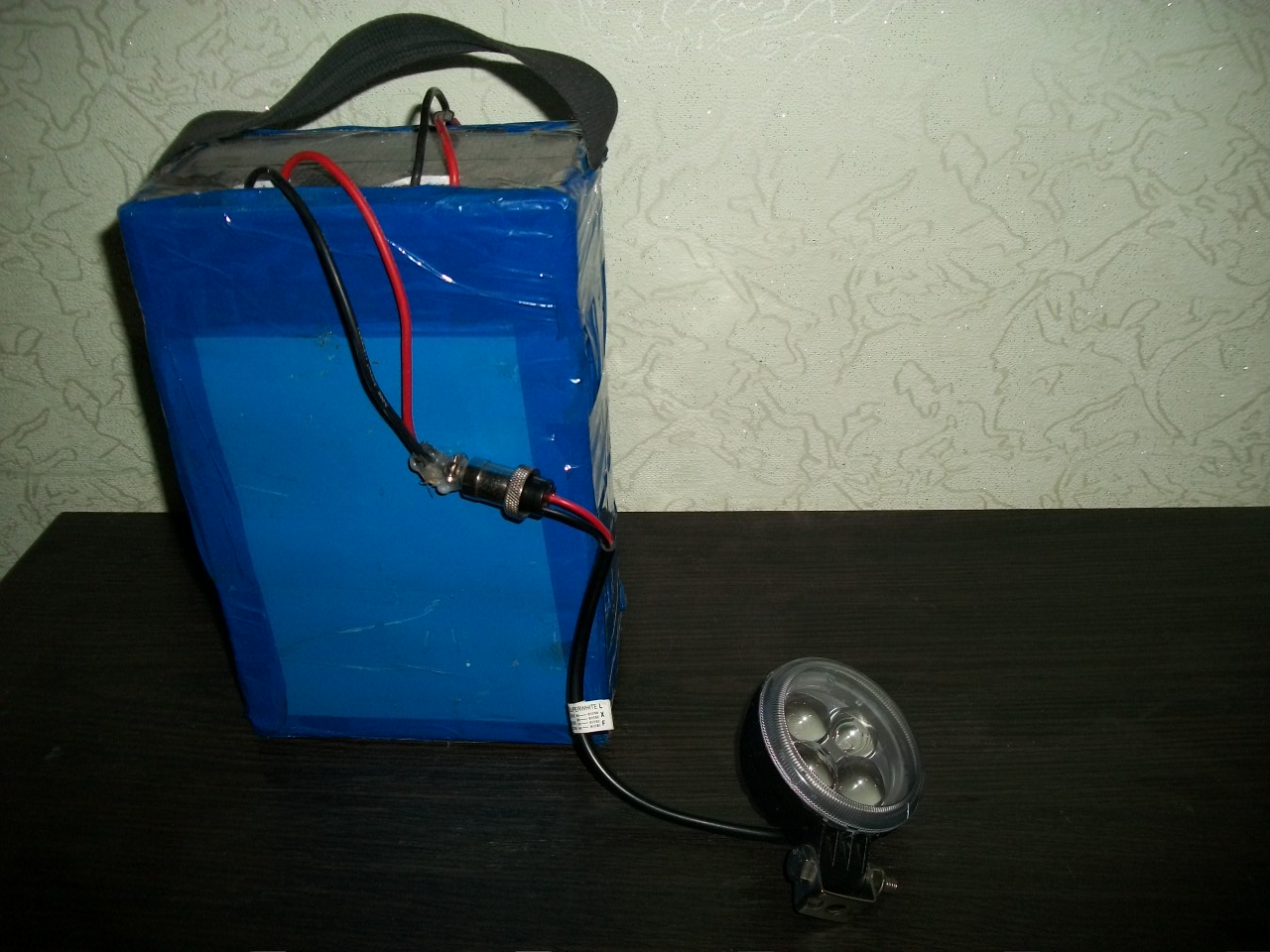

Без інвертора, простий спосіб освітлення квартири за допомогою скутерного аккумулятора 60В і фари для електро скутера, велосипеда 12-60В 10Вт. Щоб фара не сліпила вона вставляєтся в плафон настільної лампи.

Mir-on писав(ла):
Можно применить лампу 10Вт 10-70В стандартным цоколем, светит от любой велобатарейки, вешаете ее на потолок или люстру и получаете хорошее освещение.
