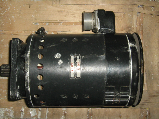

Andrejj писав(ла):
что скажете о двигателе дв-1100а? там не 2кВт. 1,1квт это при длительных нагрузках. У меня есть ШИМ контроллер на 100А. Не знаю принципа работы рекуперации, интересно как она работает - хочу усовершенствовать контроллер.
эТОТ МОТОР Я УЖЕ КУПИЛ:
http://belayatserkov.ko.olx.ua/obyavlen ... eaWjc.html
Рекомендация Михалыча убедила меня.
Надеюсь мотор решит мою задачу. скорость до 60 км,, но если максималка будет 50 км\час то я и этим буду доволен. А стартовый момент у мотора хороший (жаль на него параметров нет в интернете).
Все прийдется постигать экспериментальным путем.

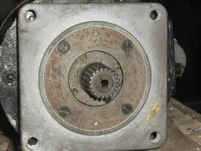

Где можно заказать и изготовить зубчатую шестерню?
Вот для такого хвостовика с посадочным внутренним профилем и расчетным количеством зубов с внешним профилем для цепной передачи.
А еще ищу ответную часть разьема для правильного подключения мотора ШР28-4
папа разъема на фото, нужна мама или в комплекте весь разъем.
Вот мой мотор:
Хвостовик мотора.JPG [ 214.01 КБ | Переглядів: 8129 ]
Размер хвостовика.JPG [ 149.96 КБ | Переглядів: 8129 ]
Разьем на моторе.JPG [ 163.4 КБ | Переглядів: 8129 ]
мотор.JPG [ 181.47 КБ | Переглядів: 8129 ]

Я , боюсь, что , заказать , конкретно такие звёздочки, будет труднее и дороже , чем купить этот мотор. И не факт , что ОНИ будут , должного качества и термообработки. . Думаю, есть смысл искать подходящие на разборках, в готовых мото-запчастях , под цепь шагом 12,8мм ( самая распостранённая). Число зубьев ? ? ? ......Сперва определить ( или вычитать) обороты.;..... .
....В 1200 ! ? -мало вериться, вероятнее - 5000 . И , только потом, звёздочки и вал, дорабатывать, до совместимости.
