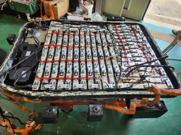

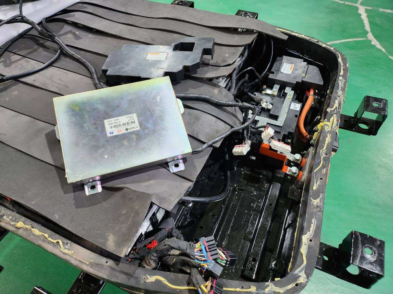

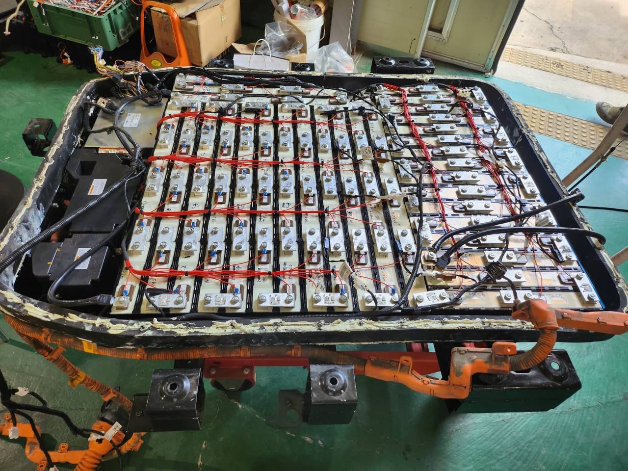

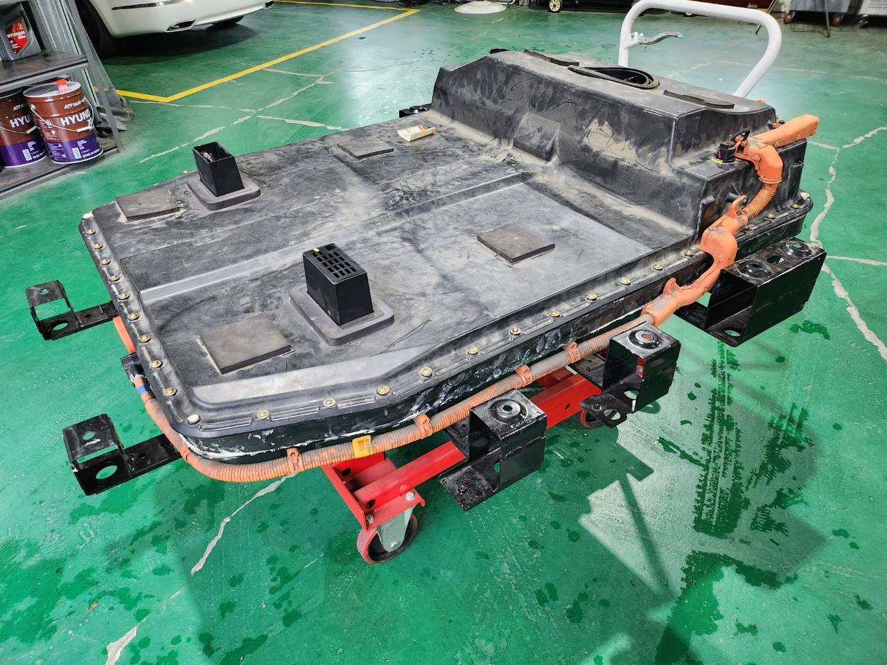

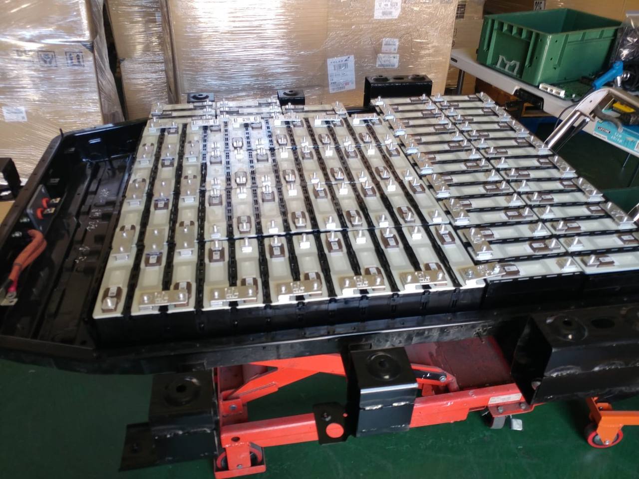

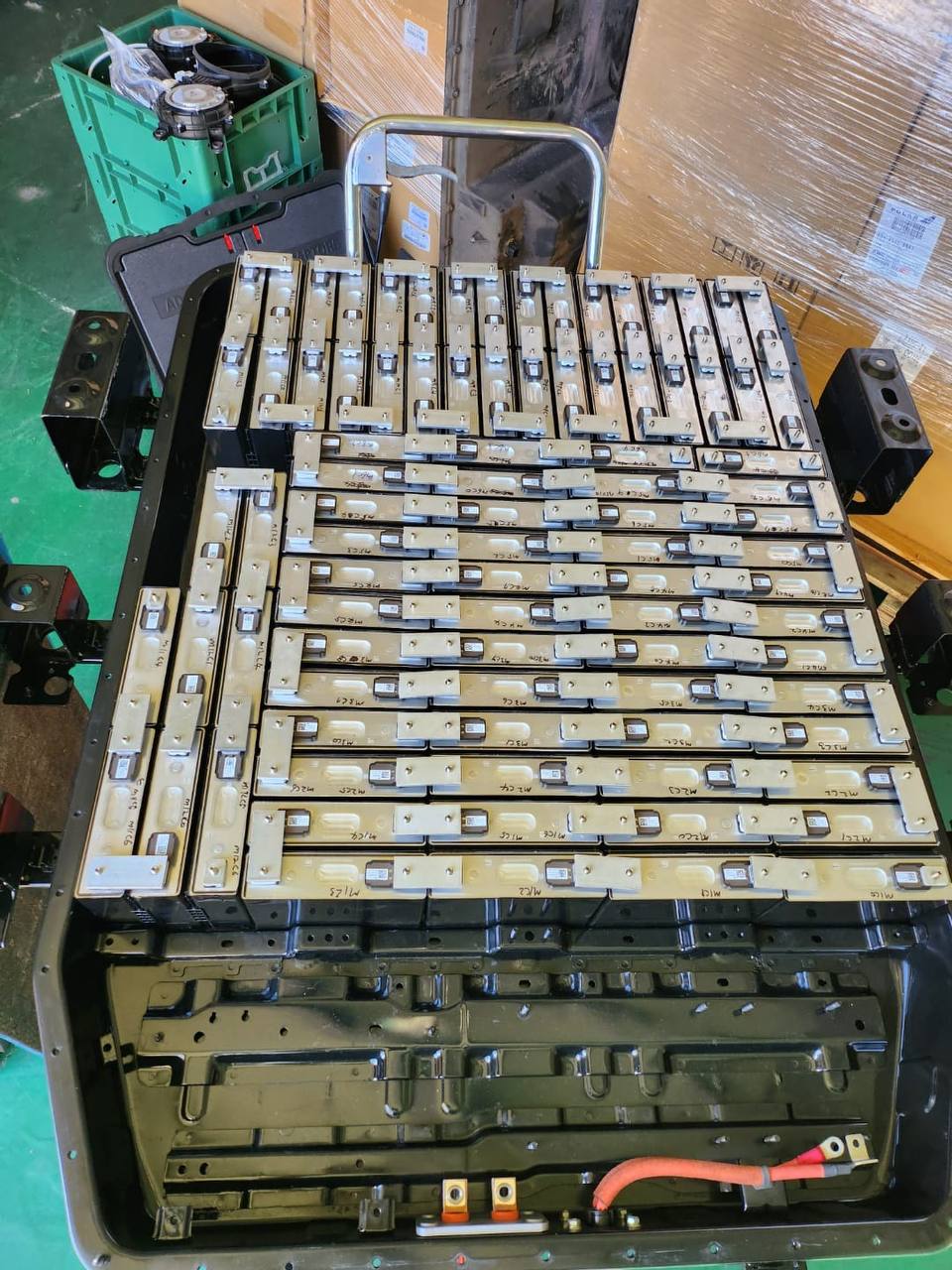

Хочу розвіяти міфи, що тут встановлені елементи Li-HV 4,35В чи 4,5В. Це не так, тут звичайний літій. Інформації в інтернеті дуже мало про ці автомобілі, але якщо гуглити корейською мовою, то можна щось знайти) Отже, я вийшов на корейського майстра, який вже перепакував більше десятка батарей на цьому авто.
Перепаковують вони банками Samsung SDI 68Ah або 94Ah. Це звичайний літій 3,7В номінал, в машині він заряджається до 4,1В. Я запитав у нього чому у цьому відео і у нього на скрінах на деяких комірках 4,3-4,5В, на що він відповів що це мертві чи майже мертві комірки і BMS не корректно відображає їх напругу.
Як пруфи він надав фото:
photo_2022-12-28_10-56-51.jpg [ 213.92 КБ | Переглядів: 3545 ]
photo_2022-12-28_10-56-53.jpg [ 157.5 КБ | Переглядів: 3545 ]
photo_2022-12-28_10-56-55.jpg [ 225.89 КБ | Переглядів: 3545 ]
photo_2022-12-28_10-56-57.jpg [ 167.36 КБ | Переглядів: 3545 ]
photo_2022-12-28_10-56-59.jpg [ 216.4 КБ | Переглядів: 3545 ]
photo_2022-12-28_10-57-01.jpg [ 143.62 КБ | Переглядів: 3545 ]

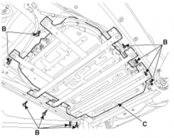

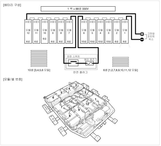

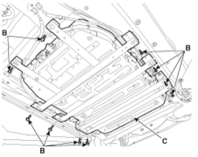

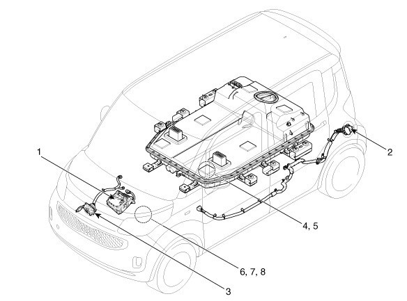

Також є схема заводської батареї:
다운로드파일-3(1).jpg [ 46.95 КБ | Переглядів: 3545 ]
다운로드파일-4(1).jpg [ 62.66 КБ | Переглядів: 3545 ]
1643966101762.jpg [ 61.97 КБ | Переглядів: 3545 ]
Тож питання все ще актуальне, якщо є майстри, які готові взятися - пишіть.
