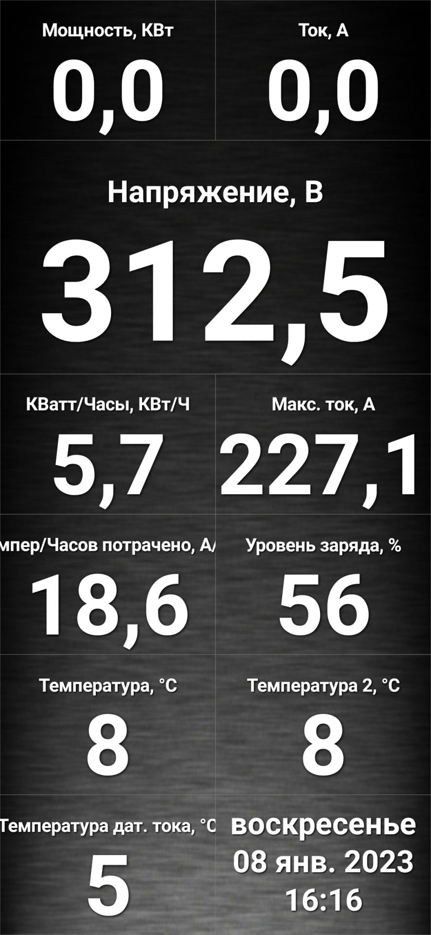

Зима, -11°, потратил на 52,5км, 5.7кВт по городу! Расход 108Вт•ч/км. Это я очень старался :) Обычно 125-130Вт•ч/км

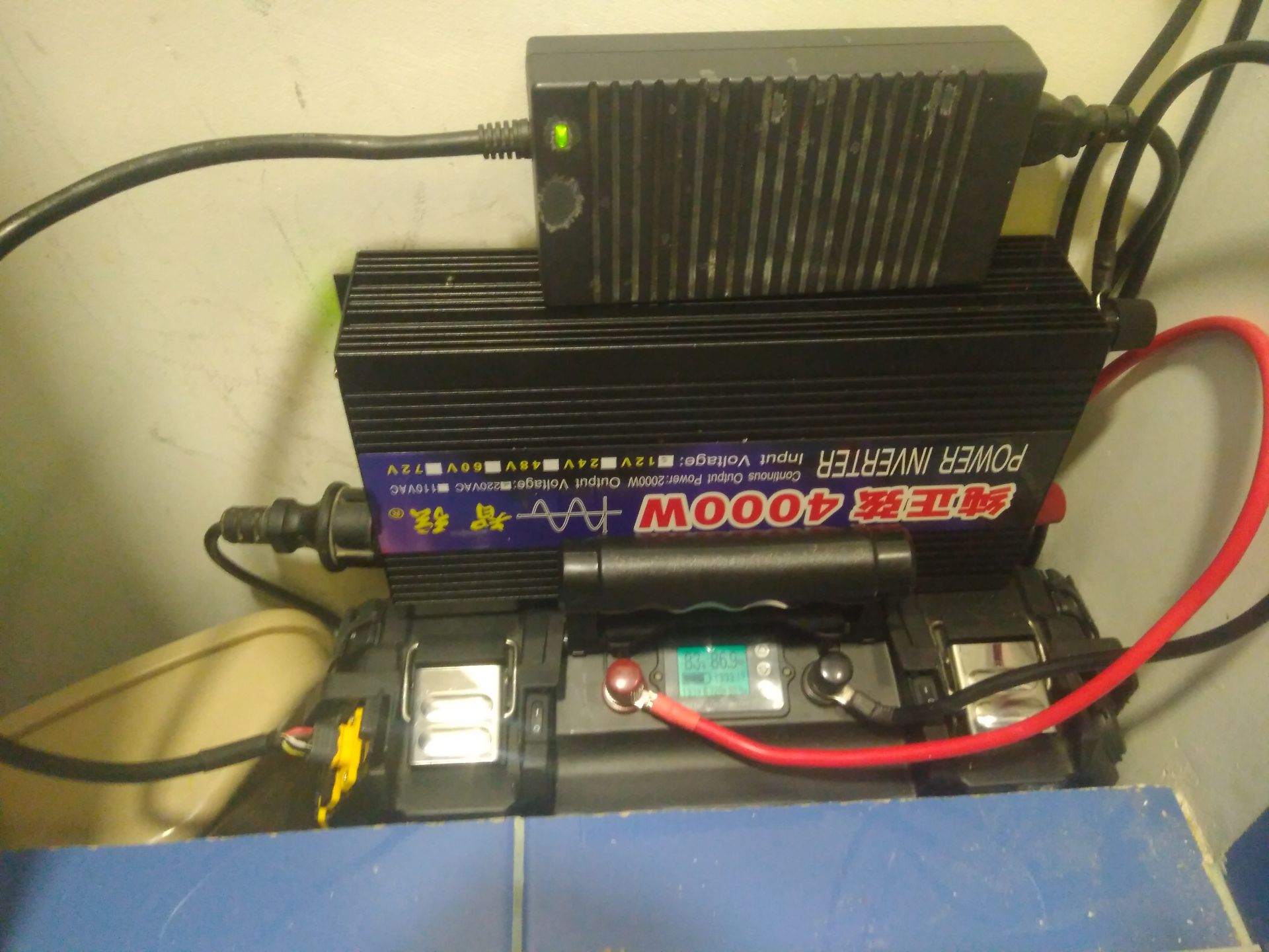

Це універсальний варіант. Можна і в машині з двс використовувати і в електромобілі,дома через акб на 12в-йогопідключить навіть дружина чи інші мешканці будинку.
А чи підключить інвертор до 400в постійної напруги хтось окрім автора? І чим живити будинок коли машина їзде у справах?
Собі вибрав такий варіант з лжф акб на 105аГ. На ньому працює котел, все освітлення і розетки в 2 кімнатах. Зарядка 10а. Блок працює в онлайн режимі-тобто цілодобово живить всі пристрої через зарядку.
