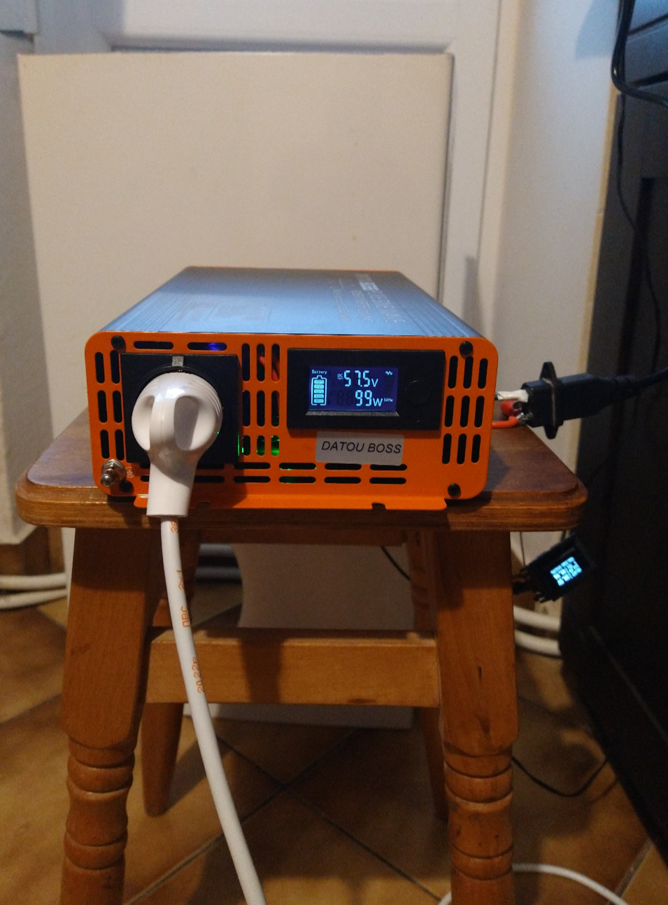

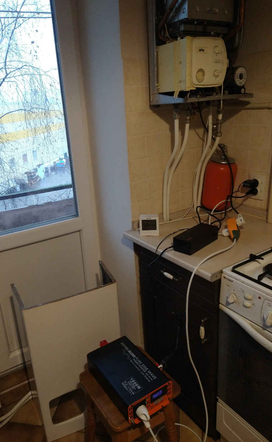

Приїхав ще один синусний інвертор того ж виробника на 48V 1000W. Оскільки акумулятор ще не зібрав, вирішив перевірити інвертор від ЗП на 58.8В 5А.
Газовий котел Ariston Uno, відмовився працювати від інвертора, після запуску через декілька секунд входив в захист. Прийшлося робити занулення котла через резистор на 110 кОм. Після занулення, котел став працювати без нарікань. Споживання даного інвертора від ЗП, ватметр показав ХХ ~12W. Котел при запуску 101W, струм ~2А.

#130685Повідомлення 24 груд 2022, 11:38
Zevs0812 писав(ла):
Це як?
#130686Повідомлення 24 груд 2022, 12:15
Звідки: Ужгород
Leon29 писав(ла):
Це як?
Для початку визначив індикатором в розетці, де фаза, а де 0 (позначив). Потім мультиметром подзвонив провід від плати котла до вилки, і від роз'єму, де нульовий провід заходить, під'єднав провід з резистором (в мене два резистори послідовно по 56К) до корпусу котла. Резистори впаяні в розрив окремого провода з хорошою ізоляцією і в термоусадці. Оскільки це все буде підключатися через подовжувач до інвертора, а також потім з інвертора, коли буде електроенергія до розетки. Тому на розетці так і на подовжувачі, а також на вилці котла, є позначення, де фаза, а де 0.
#130689Повідомлення 24 груд 2022, 13:12
Тобто ви через резистор занулили корпус котла. Якби було заземлення котла, то все працювалоб штатно.
За звичай зануляють, або заземляють один з виходів інвертора який іде на нуль котла.
#130690Повідомлення 24 груд 2022, 14:16
Звідки: Ужгород
Leon29 писав(ла):
Вдома такий же інвертор працює без занулення. Можливо тому, що газова металева труба іде із землі до котла і є заземлення. Просто в дома і газовий котел інший.
Я занулив котел для інвертора, хтось занулює інвертор для котла, хтось прямо в подовжувачі робить занулення. Від перестановки доданків, сума не міняється). Хтось взагалі штирі в землю засовує, а потім до інвертора чи ненератора...В особистому будинку простіше, а хто в багатоповерхівці там просто так не заземлити.
