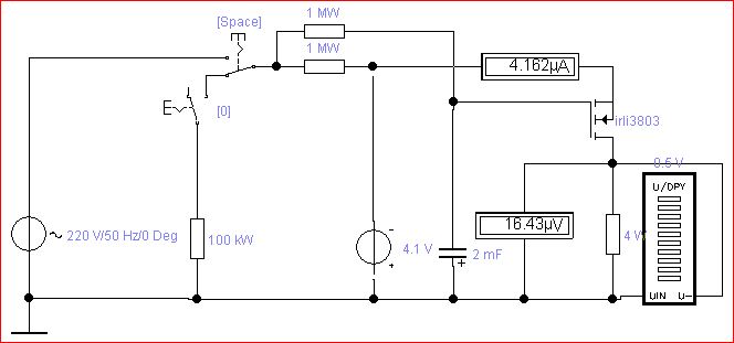

Зараз є в продажу такі лампочки з акумулятором, які продовжують працювати від штатного (наприклад настінного) вимикача навіть після погашення електрики 220в. Ціни на них зараз дуже підскочили, та ще і треба таких штук 5 на квартиру.... Схеми лампи не нагуглив, тієї частини в якій би було зрозуміло як вона продовжує працювати від того ж настінного вімикача коли нема 220в, і вирішив придумати сам, та так щоб деталей було по мінімуму і не дефіцитних.
Поки писав перший варіант цього поста, вимкнули електрику, текст втратився, але залишилися скріншоти симулятора , добавлю як дадуть напругу з поясненням як воно має працювати.
Скріншот номер раз, тут вимкнутий вимикач (коли так, то не важливо чи є 220в в хаті).
off.JPG [ 34.3 КБ | Переглядів: 28586 ]
бачимо мікроструми і мікровольти, лампа вимкнута.
Скріншон номер два, 220в нема (погашення), вимикач ввімкнено
on.JPG [ 34.07 КБ | Переглядів: 28586 ]
бачимо повний струм з аккумулятора в нагрузку, лампа світить.
Скріншон номер три, 220в є, вимикач ввімкнено
220v.JPG [ 34.32 КБ | Переглядів: 28586 ]
На скріншотах не показаний зарядний пристрій для аккумулятора, він буде звичайний імпульсний (я збираюся адаптувати зарядку від мобілки), але в ній не повинно бути розрядного резистора на високовольтому електролітичному конденсаторі. Схема зібрана з спільним плюсом аккумулятора (хоча зазвичай це минус), тому що так стало можливо використовати лише один N-канальний польовий транзистор (більше вибір, і дешевші). Транзистор можна видрати з плати захисту старого аккумулятора від мобілки, або зі старих материнських плат.
#130549Повідомлення 14 груд 2022, 13:23
Звідки: Тернопіль
Дякував (ла) 0 Подякували 32
А поставити перемикач на три позиції та резистор для обмеження струму акумулятора (та викинути ще й транзистор при цьому) - це вже занадто?)
#130550Повідомлення 14 груд 2022, 14:46
і де ставити той перемикач... на люстрі і скакати до нього?
Вашої "раціоналізаторської" думки геть не зрозумів.
Ті перемикачі що на схемі, просто імітують три варіанти (вимкнено, увімкнено коли є 220, увімкнено коли нема 220), тобто насправді це один замикаючий контакт котрий вже висить на стіні в кожного, нічого добавляти не треба, вся схема лише в лампочці.
Вся ідея в тому, щоб після погашення все робило як робило, без зайвих рухів.

#130599Повідомлення 17 груд 2022, 02:48
Тролі тролять, процес іде...
Зібрано ось таку пілотну схему на соплях для перевірки ідеї в живу.
smartlamp.jpg [ 206.74 КБ | Переглядів: 28389 ]
В якості зарядки аккумулятора використовується зарядка від мобілки з двома діодами (для обмеження напруги) і резистора 5 Омм (для обмещення струму).
Все працює як задумано.
Залишилося поміняти лампочку розжарювання на світлодіодне навантаження, і запхати в корпус від дохлої економної лампочки.
#130601Повідомлення 17 груд 2022, 10:58
Звідки: Тернопіль
Ага, може схема і працює якщо послідовно з світлодіодом для обмеження струму поставити опір.
Але усю цю схему не кожний зробить, да і вартість її не копійка.
Якщо робити у масовому порядку подібний "ліхтарик" то простіше зробити це з балластним конденсатором, який в режимі основного освітлення буде давати повний світ наприклад потужністю еквівалента під 100 ват лампи розжарення.
В аварійному же режимі світло буде обмежене потужністю літієвого елемента (звісно що потужність буде в рази менше якщо еелемент літія малий).
#130602Повідомлення 17 груд 2022, 11:59
Все так капітан очевидність, я інакшого і не заявляв.
Добавлю тоді і я очевидних речей :D .
Як що кому треба більш потужно коли є 220в, можна ставить паралельно звичайні світлодіодні лампи.
А Як що кому треба більше потужності в аварійному режимі, треба брати зарядку більшої потужності і відповідний аккумулятор.

#130615Повідомлення 18 груд 2022, 13:33
tesljar писав(ла):
...Тільки ще додаткогво паралельно 18650 поставити стабілітрон 4,2 вольта.
Угу, і ще додайте ту саму схему управління з мого першого посту, яку вам так не терпиться скасувати. А без неї акумулятор у вашому нічнику сяде ще вдень, коли лампою не користувалися (а вона все одно з аккума даремно світила), і на вечір коли пропаде світло, світити вже не буде чим.
Ну і ще, пульсації струму будуть добрячі, можете самі додивитися в сімуляторі (із за них сушить електроліти і дохнуть світлодіоди), тому конденсаторні баласти я не поважаю.
#130623Повідомлення 18 груд 2022, 17:05
Звідки: Тернопіль
Начебто по пам,яті витік кремнючих переходів меньш/рівно 1 мкА. В германії був під 1 мА. На що "разрядиться" 18650 окрім як на світлодіод після відключення мережі. Щоб забагачить батарейку на "довгий термін" - поставить хіба що тумблер для її відключення.
Мерехтіння світлодіодів має буть - а кому зараз легко?
З приводу запітки импульсним струмом - один час була стаття як світлодіодні фари автівки використалися для передачи даних в якості оптичного передавача, тобто працювали в импульсному режимі.
По балластному конденсатору - треба читати.
#130625Повідомлення 18 груд 2022, 19:55
tesljar писав(ла):
. На що "разрядиться" 18650 окрім як на світлодіод після відключення мережі..
От вкрутив я таке в туалет, вмикаю на 15 хвилин на добу(іде заряд), а світить (розряджується) воно по вашій схемі цілодобово, буде або весь час розряджена, або не вимикати взагалі (транжирство),.
А тумблер самі собі ставте, і ходіть по хаті з табуреткою тумблерками по люстрах клацать ..
