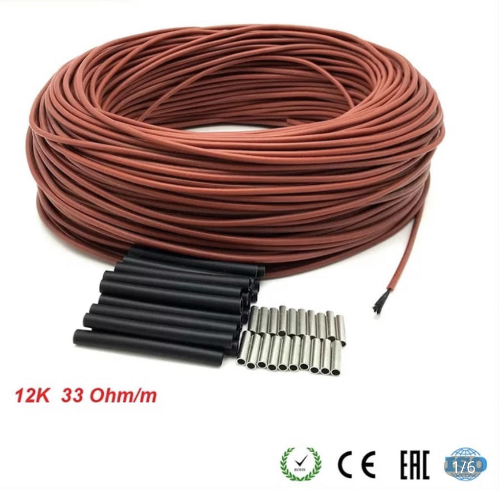

VerTer писав(ла):
подогрев батареи карбоновым шнуром
А можна фото або посилання? Підключаєте його до батареї, чи тільки до 220В?
Так , з датчиком надійніше, можливо перероблю навесні. Просто треба було швидко зробити. Так щоб із юзом гальма блокуються десь через секунду від натискання.
А кабель звичайний на опір 33 Ома. приблизно вирахував температуру та необхідну довжину. Працює від мережі 220 вольт. спочатку теж хотів зробити від самої ВВБ, але це довжину кабеля треба було велику...
Покищо так влаштовує- вночі підтримує температуру, а за день навіть при морозах -10 не вспівало вихолоняти нижче +10 на батареї. А в більшості випадків вдень катаюсь, що додатково розігріває батарею.

Теж сумнівався, але факт. Головне - теплоізоляція.В мене ящик утеплений зсередини трішки, потім стінки з дсп, і ззовні повністю 2 см пінополістирол. Плюс пару старих ковдр зверху))
