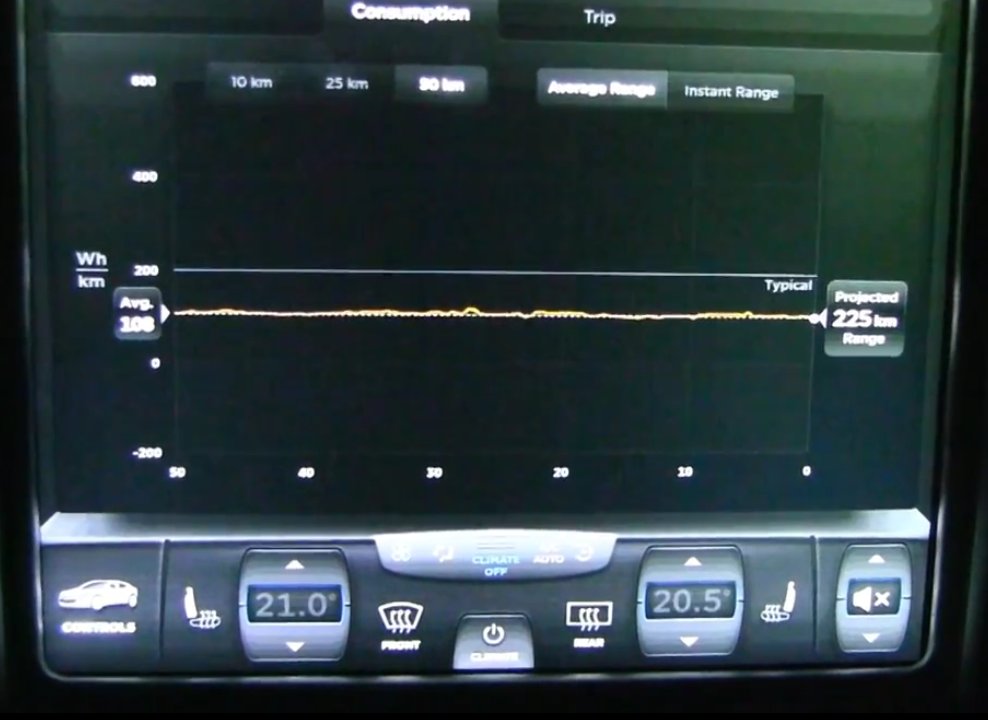

Да, но , ни ТЕСЛА - ни ЛИФ, с такими оборотами, экономичность не демонстрируют. Против Физики не попрёшь.
45 ватт-час на тонно-километр при 40 км/час у Tesla уже экономичным не считается?
#13183Повідомлення 26 вер 2015, 17:32
Спрашивал Тесловода, тот называл ~ 100 ватт.час.км. т. ,при 50 кмч. Но, рекламщик, "СМОЖЕТ " и при 20ти (за гонорар) у кого есть знакомые Тесловоды, чтобы уточнить ?
#13184Повідомлення 26 вер 2015, 18:19
Звідки: Украина, Харьков
Михалыч о каком рекламщике речь?
Норвежец Бьорн Найленд (Bjørn Nyland)один из самых известных в мире видео блогеров тесловодов.
Вы не верите в мировой рекорд пробега теслы в 728 км на одной зарядке?
Люди старались сутки ехали, а вы их в рекламщики и брехуны записываете....
Статистику расхода он тоже подделал за $ ??? Прямо на экране во время движения??? :D
106 Вт*час для авто весом 2400 кг, при постоянной скорости 40 км/час
снимок2.jpeg [ 70.12 КБ | Переглядів: 10299 ]
Востаннє редагувалось JoMC 26 вер 2015, 18:34, редаговано 1 раз.
#13185Повідомлення 26 вер 2015, 18:33
Да в мировой рекорд верю, как и в то, что мировые рекорды ставят не на серийных, а на специально подготовленных для этого рекорда машинах.
