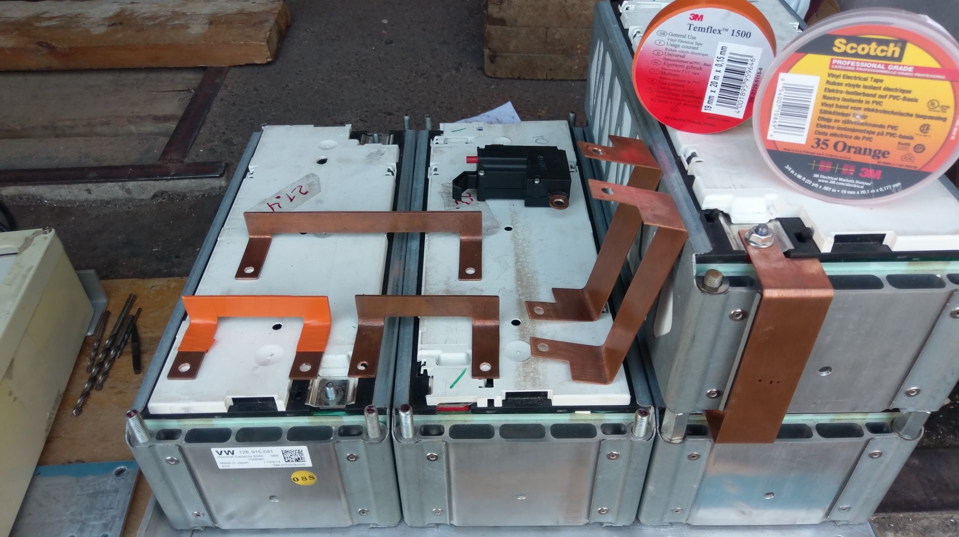

Чи варто лудити мідні перемички між модулями ВВБ, в площині контакту? Зробив саморобні, поки не наніс ізоляцію є ще час послухати поради і подумати. :) Маю пару елементів з серійних батарей з не покритою міддю. Але то що зробив темніє буквально на очах на повітрі, і це в суху сонячну погоду.

Покажи, как получилось
IMAG1342.jpg [ 248.03 КБ | Переглядів: 13603 ]

Схоже на нікельовану мідь.
Доречі, спеціально поклав у кадр механічний розмикач від серійного авто з чистою міддю.

Спочатку на нижньому модулі затягую фінальним моментом перемичку, на верхній кінець перемички надіваю приспособу-ізолятор, модуль другого поверху насуваю збоку якби піддіваючи перемичку силовим контактом. Залишається лише зняти ізолятор і натягнути кінець перемички на гвинт, 30х1мм напрочуд чудового гнеться.
