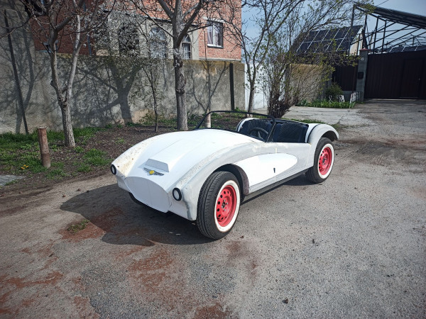

Линия капота, чтоб было понятно, всё без компьютера)

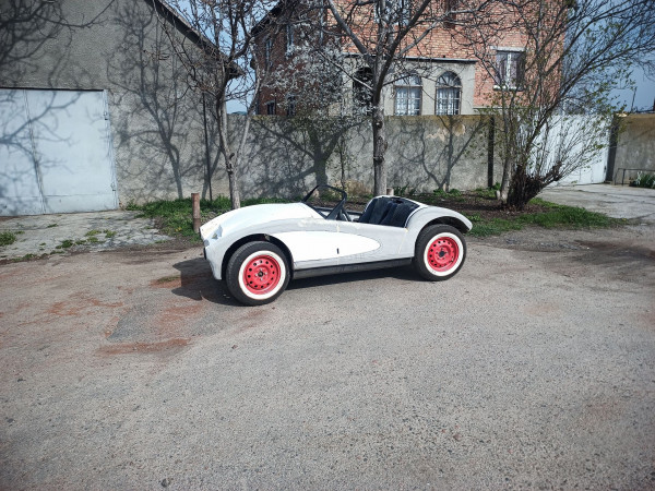

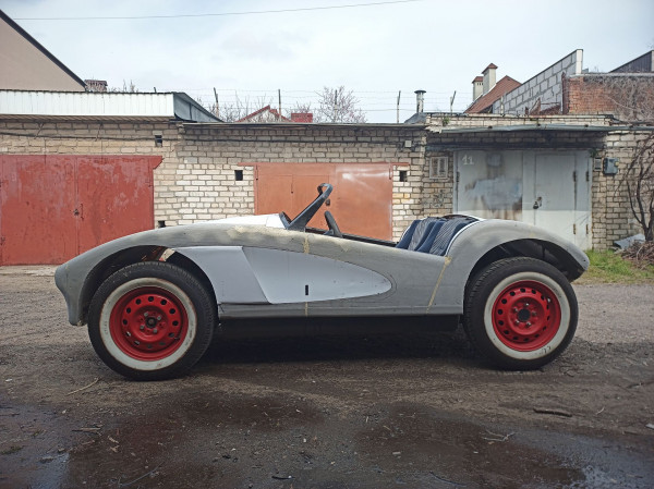

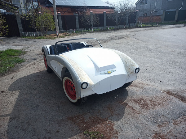

Ещё фото
