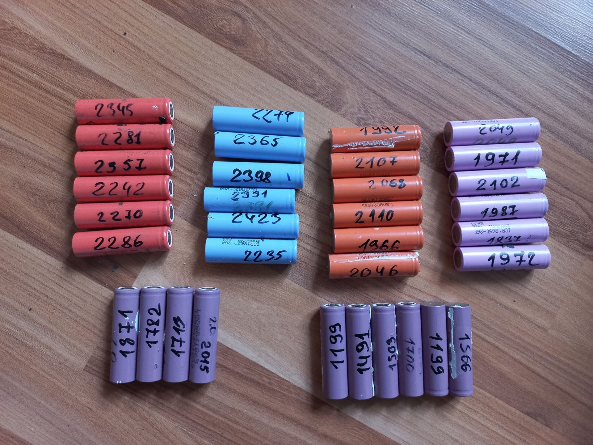

На початку жовтня вирішив прикупити на ОЛХ трохи бу аккумуляторів 18650 для ліхтариків та саморобних повербанків. Як всі знають, ціна там залежить від залишкової ємності. Знайшов одного продавця з гуманним прайсом, в нього ціна на 1800мАг була 20грн, а на більші номінали вже +- як у інших. Почав вести з ним перемовини про покупку. З ранку майже домовились, а ввечері він мені відповідає - вибач, все продав. Дивлюсь його оголошення, а там ціна на такі вже скоригована на 35 грн :? Зрозуміло, зараз пішов попит... Треба було влітку купувати...
Продають вони аккумулятори від ноутбуків. Ладно, думаю чим я гірший. Знайшов на тому ж ОЛХ продавця, який продає вбиті батареї по 100грн за батарею з 6шт. Батареї наче з Європи і в нього їх тисячі. Попросив його підібрати мені 6шт однакових батарей HP SX06SL на 55Wh. Приїхали. Дати випуску 2009-2011роки. Розібрав. Всередені аккумулятори 5-ти різних типів двох виробників: Samsung та LG. Чотири типи на 2600mAh і два типи на 2800mAh. Таке враження, що виробник ставив туди все, що було під рукою.
Заміряв напругу банок. У кількох найкращих було 2.9В, у двох найгірших 0.008В. У всіх інших десь від 0.7 і до 2.9В. Став їх заряджати з допомогою ТР4056. Далі дав їм відлежатись після зарядки. Міряю напругу - тримають вище 4.1В всі, крім тих двох, що розрядилися в ноль. Ну а потім став їх розряджати током 0.5А і міряти ємність. Результатом здивований. Ємність 300-400mAh мали навіть ті розряджені в ноль, але вони швидко саморозряджалися. Ємність інших можна подивитись на фото. І це для батарей, яким більше 10років і які хто зна скільки валялись розрядженими! Ще дивна річ - нема помітної кореляції між залишковою напругою і ємністю. Але є кореляція між аккумуляторами з однієї батареї.
Якось не дуже відповідає теорії...
18650.jpg [ 488.06 КБ | Переглядів: 10102 ]

Karl, мабуть десь так воно і є. Я на початку літа зібрав батарейку 10s4p з таких акумуляторів для газонокосарки й на цей час здивований що саморозряду й розбалансу комірок не бачю. Як набирала заряд батарейка 42v (з bms) так і набирає, але їх ємність біля 60-70 відсотків від нових комірок.
Моїм років біля двадцяти))

На знижену ємність можна закрити очі, якщо порівняти ціну Ah таких бу аккумуляторів і нових :)
А я тут продовжив свої експерименти. Згадав, що в нас дома десь валяється парочка своїх старих ноутбуків приблизно тих самих років випуску. Розшукав їх, та повитягав 18650. Тут виявилося все набагато гірше. Аккумулятори були на 2000mAh. Одні Самсунг, інші ВАК. Так от у Самсунгів три було зі спрацьованим клапаном, три розряджені десь до 2.5В. Спробував заряджати, ємність не набирають, в кращому випадку 100mAh. Усі викинув.
У ВАК така картина - у двох спрацювали клапани, інші чотири мали напругу 4.17В! Ці чотири мають ємність біля 800mAh.
Я от думаю чому така різниця? Наші ноутбуки експлуатувалися так - від батарей рідко, в основному від розетки. А потім, коли вони з часом "померли", ніхто їх не міняв, просто стояли, щоб не було "дірки" в ноутбуці.
Може ті, що з Європи привезли, мінялись не по факту виходу з ладу, а за регламентом у якихось установах. А потім просто десь валялись...
