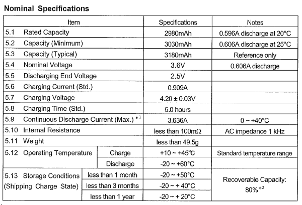

Подскажите как высчитать батарейный ток? Хочу сменить контроллер но прежде хочу узнать какой ток выдаёт мой аккум.
Имеем 13s7p на ёмкостях Panasonic NCR18650BM, какой ток аккум сможет переварить?

denon480 писав(ла):
може заглянути в даташит просто? а взагалі краще більше 1С не давати навіть в піку, якщо не хочеться перегріти батарею

Ток ячейки я знаю 3,63А, просто как считать что бы был общий ток батареи?
А что такое 1С?

1C це одиниця емності, або 1 елемента або батареї в цілому {zzz}
NCR18650BM це 3.2 аГ емності с завода, 3,2 * 7 = 22,4 аГ тому ток 1С для вашої батареї дорівнює 22,4 Ампери (але це в ідеалі, а далі треба дивитись на зношеність батареї)

А как тогда у других по 50 ампер вливают при той же ёмкости 3200 mah на ячейку и вольтаже аккума 48 вольт? Встречал такое не раз.
Я думал что ток разряда считается так же как и ток заряда, то есть у меня одна банка заряжается током 0,9 по даташиту, 7 банок в ячейке получаем 6,3 ампера, зарядку я использую 5-ти амперную. Разве в разряде батареи по другому должно считаться?

А далі Треба дивитись на Даташит елементів з яких зібрана батарея, і що він пише як правило багато елементів допускають розряд струмами 3С а інколи і 5С {Inet}
Вот дадашит
Вот дадашит
це Маааленький кусочек, шукайте повний {Inet}
