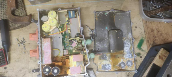

всім привіт, сталася така неприємність- перестав працювати чарджер Шевроле Вольт, розтин показав що згорів EMI Filter, але поки не можу знайти де його взяти або чим замінити, може хтось з таким стикався і може підказати щось корисне, заздалегідь вдячний.

Странно. Обычно, именно в фильтрах, гореть особо нечему. Пара дросселей из толстой проволоки, пара...пяток конденсаторов. Для начала, прозвоните этот "фильтр": должны быть единицы...доли Ома от входных цепей до выходных, и мегаомы...сотни_килоом между L и N.
Скорее, ищите КЗ в высоковольтной части самого преобразователя.

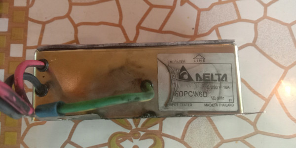

у фільтрі вигоріла плата

#132011Повідомлення 25 бер 2023, 23:59
Всім привіт, довга епопея з цим чарджером: підключали напряму без фільтра-не працює, приятель придбав розбитий чарджер-хотіли поміняти плати, але не вийшло тому що плати приклеєні до корпуса герметиком і поміняти їх велика проблема, тому поміняли фільтр але все одно не працює, замовили на ebay, але прийшов утопленик, все іржаве всередині, замовили з Польщі, поставили-не працює. Може хтось стикався з такою проблемою, десь читав що заміна не вирішує проблему, треба щось перепрошивати чи знімати помилки. В результаті в наявності чотирі чарджера і ні один не працює.

#133325Повідомлення 03 лип 2023, 17:22
така ж сам проблема наздогнала і мене, чаржер перестав заряджати батарею, зарядка від ліфа вибиває помилку, а Eveus взагалі вибиває автомат на 25 амперів, розібрав чаржер-візуально все на місці, після заміни емі фільтра все запрацювало.
PS: EMI filter залишився від утопленика, нащастя він виявився справним.
