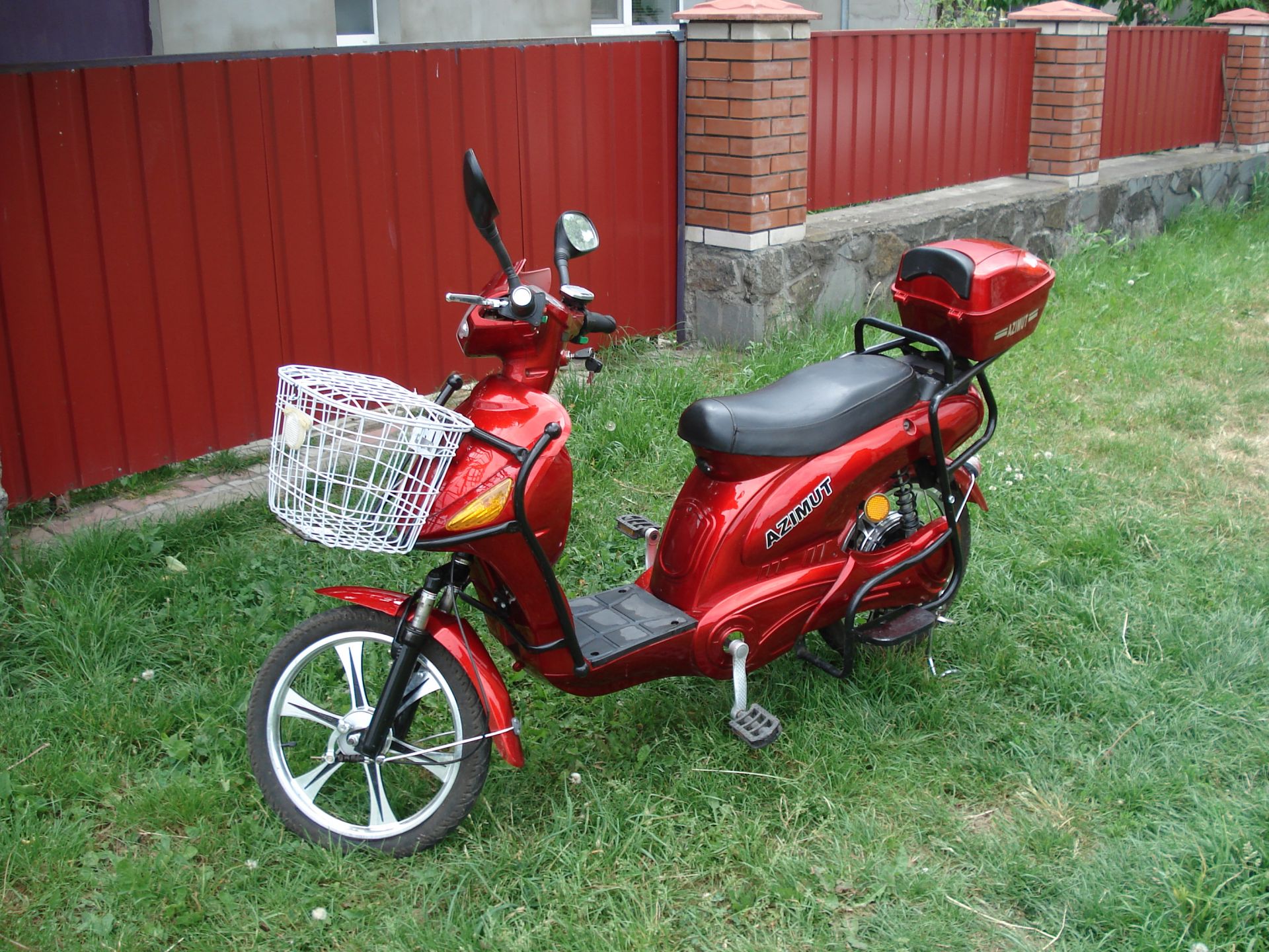

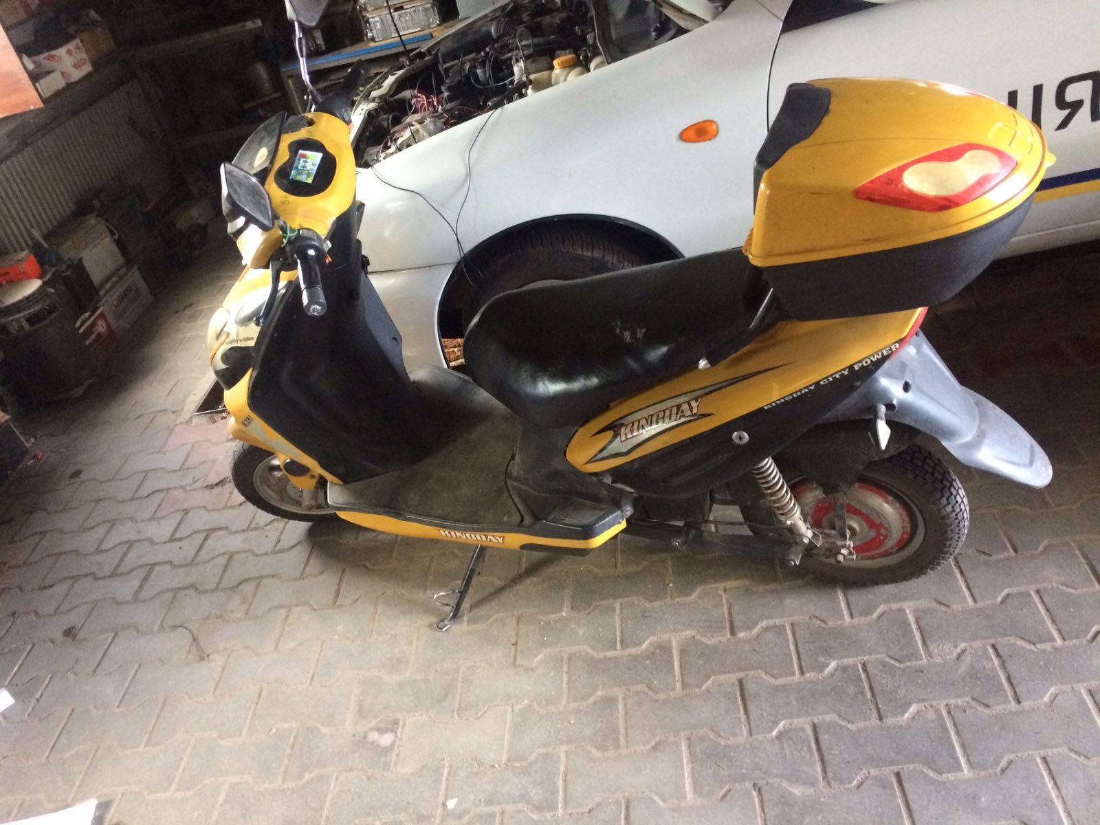

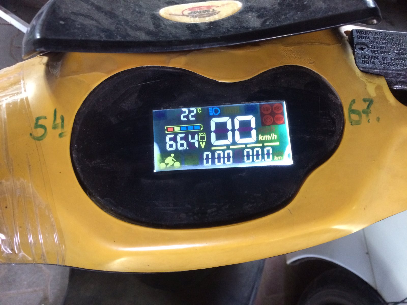

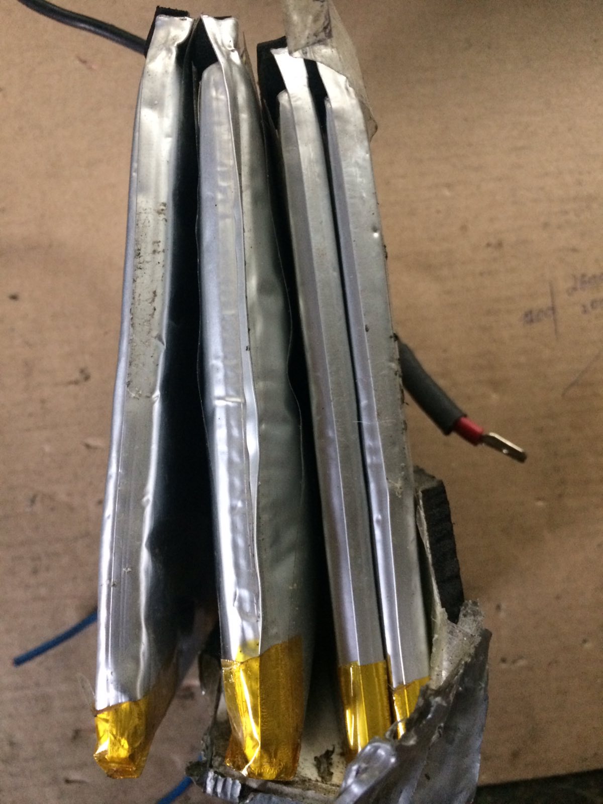

Мабудь мене Бог милуе {!_!} ,я на свому першому червоному скутерові виіздив два сізона на бу 18650 (14S10P) з ноутів на "пряму",поки у сборках не почали кінчатися один за одним пальчики....потім купив китайську АКБ 48в 12А/г з БМС теж прослужила два сізона(почали дутися комірки :wallbash: )... далі зібрав АКБ з комірок 15А/г та БМС Ярослава - все {!_!}
на свому жовтому вже ізжу більш шости років на перепакованих ліфовських консервах(брав тоді на форумі) без БМС, но строго!!! по "приборам" (першим часом переодично перевіряв комірки, зараз не чіпаю) - поки теж все гуд - якось так :?

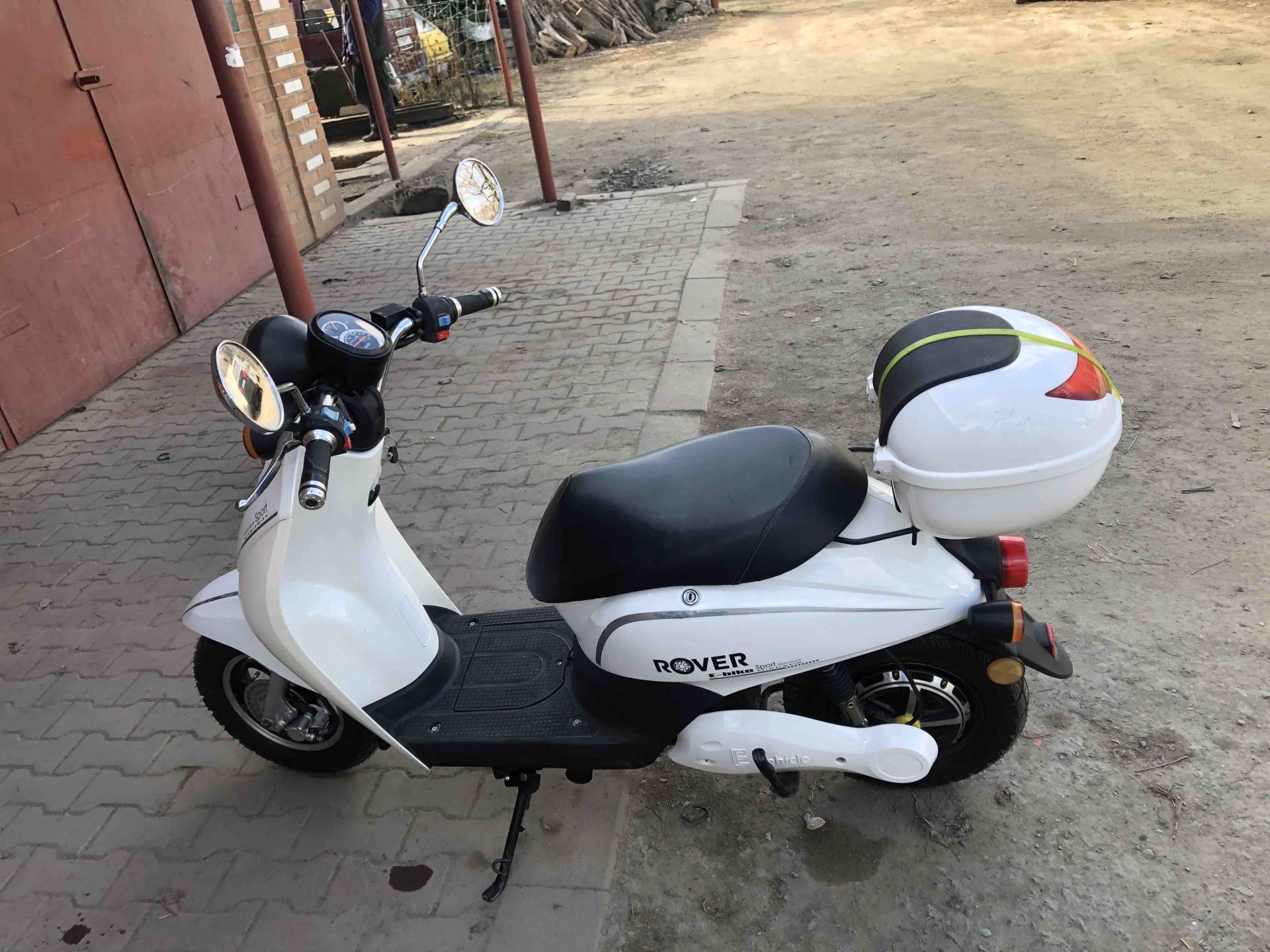

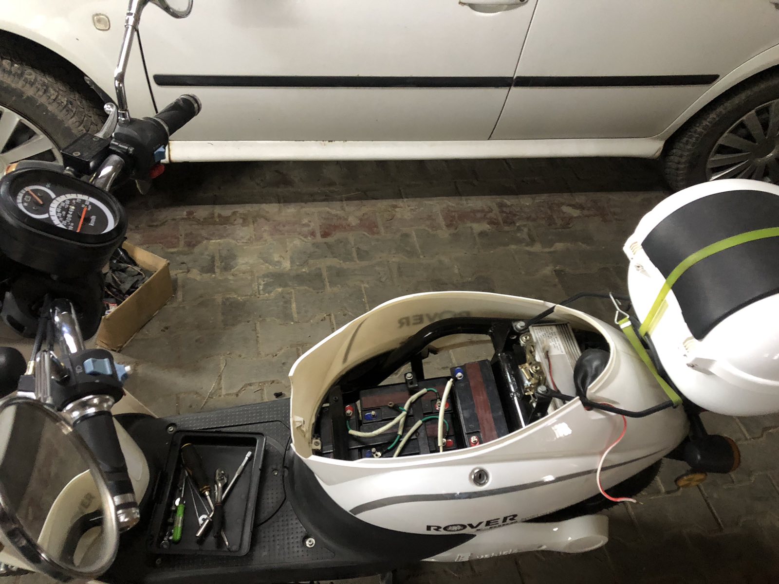

#136000Повідомлення 18 бер 2024, 15:27

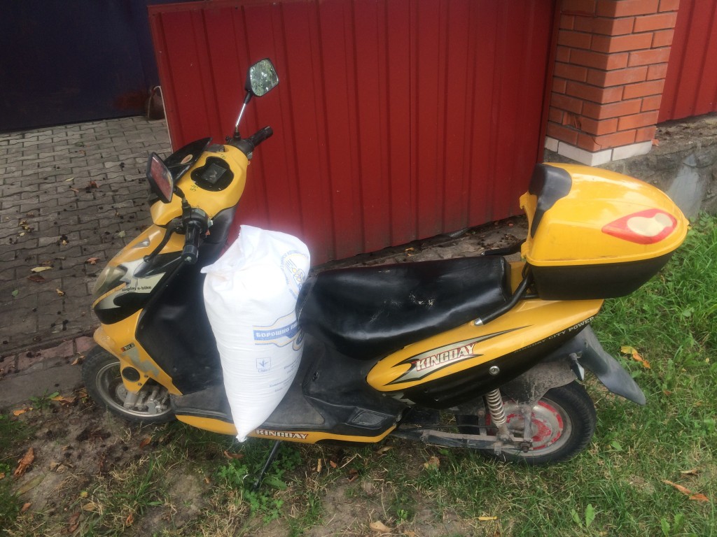

Продав я свого "коника", який на перепакованих ліфовських консервах відслужив вірою та правдою приблизно 6років - АКБ були без БМС, строго!!! слідкував за напругою.

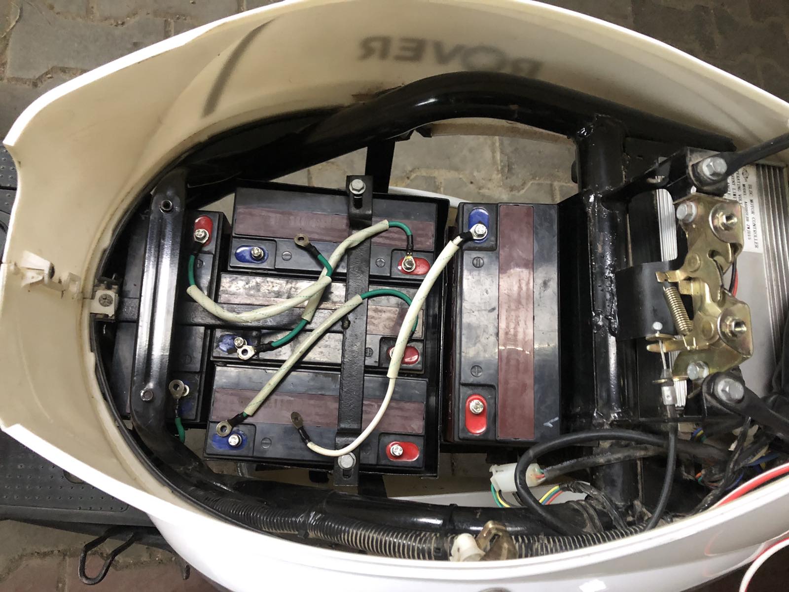

Та купив майже нового другого (на AGM 5шт 60в)

Если срезать ступеньку между верхним и нижним рядом акб- туда прекрасно влетают 16s от Коны.Уже штук десять таких переделал.
#136005Повідомлення 19 бер 2024, 08:00
tank6661 писав(ла):
...влетают 16s ...
Так 16S мало, треба 17S :?

На скутері було 5шт AGM 12в 20А/г. (вага одного 6,7кг.)
мах. напруга 5х14,4=72в
мін. 5х10,5=52,5в
У порівнянні з літіем:
мах. 17х4,2=71,4в.
мін. 17х3=51в.
Можливо ті рідне зарядне може підійти :?
