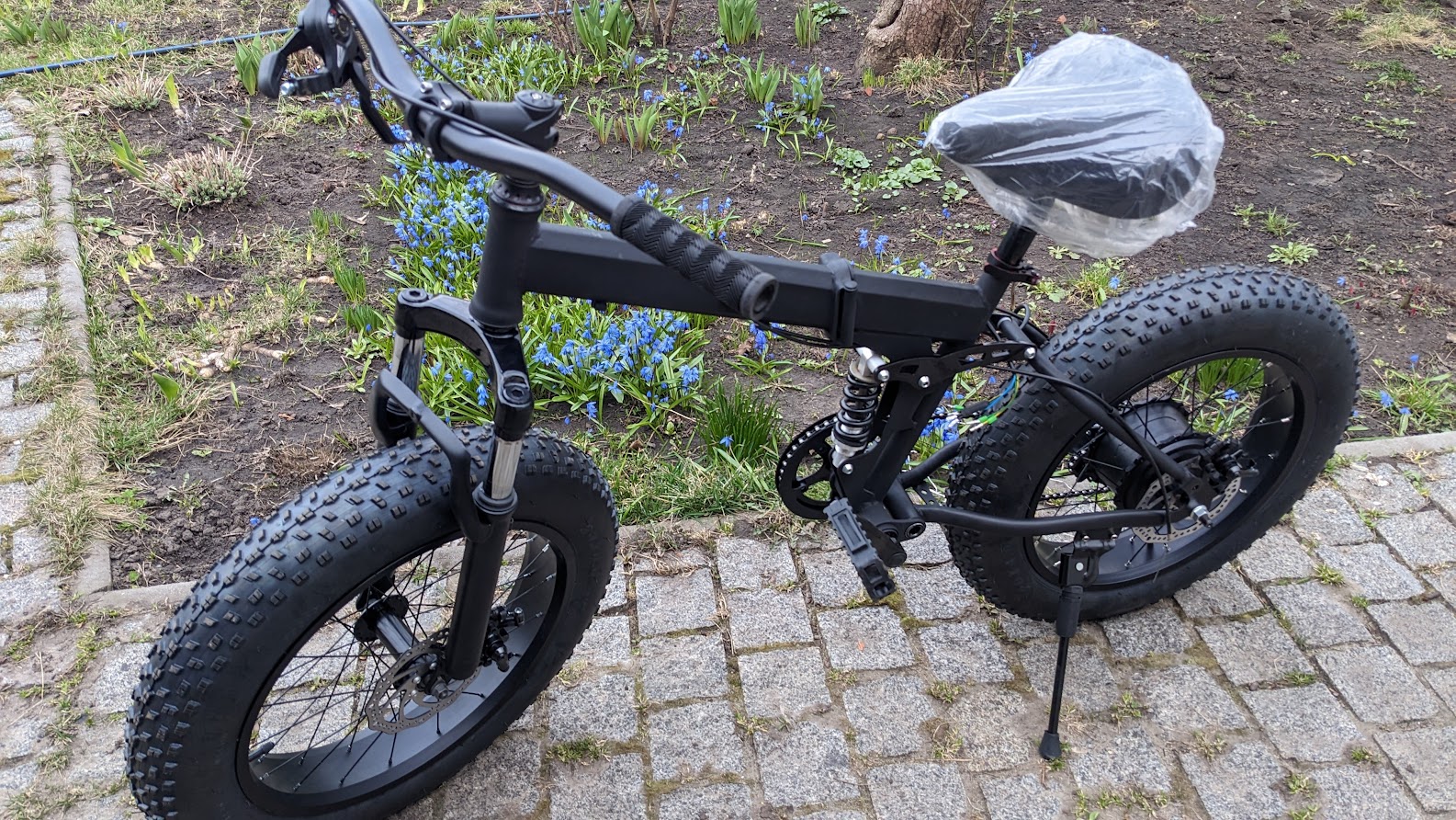

Вітаю. Завдання було зробити для себе складний малий і легкий фетбайк.
Купив якийсь звичайний китайський 20" трешбайк...
Взяв мотор под фетбайк з аліка на 350вт, контролер huawei на 22а?(начебто)
Батарейку зібрав на 12s з 48шт 21700 з тесли модел3 (?)
Корочє, усе було круто, поки на 250км пробігу не підпалив обмотки двигуна.
Проводи поплавились і закоротили датчіки хола. Ну то такє, зробив. Провод замінив з 1.5 на 2.5мм2
Усе робе як треба.
Завдання на зиму переробити його на 500Вт+. Зараз мідний провод 0.65мм в діаметрі по 5жил. Скільки витків - поки не знаю. Що зробить зним? Намотати 0.8 в 5 жил стількиж? Швидкість та тягло були як треба. Тож оставляю стільки ж витків тільки 0.8мм проволокою? Перший раз таке роблю, тож маю потребу в допомозі з питаннями.
