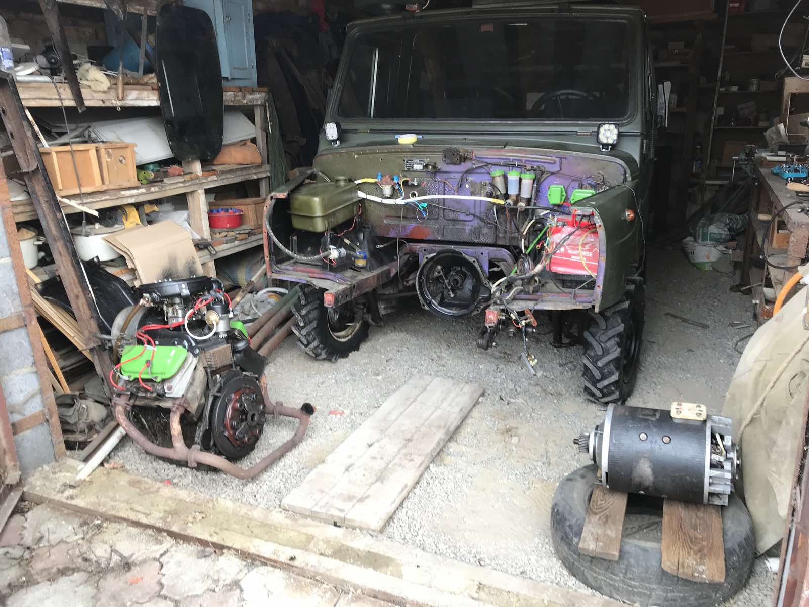

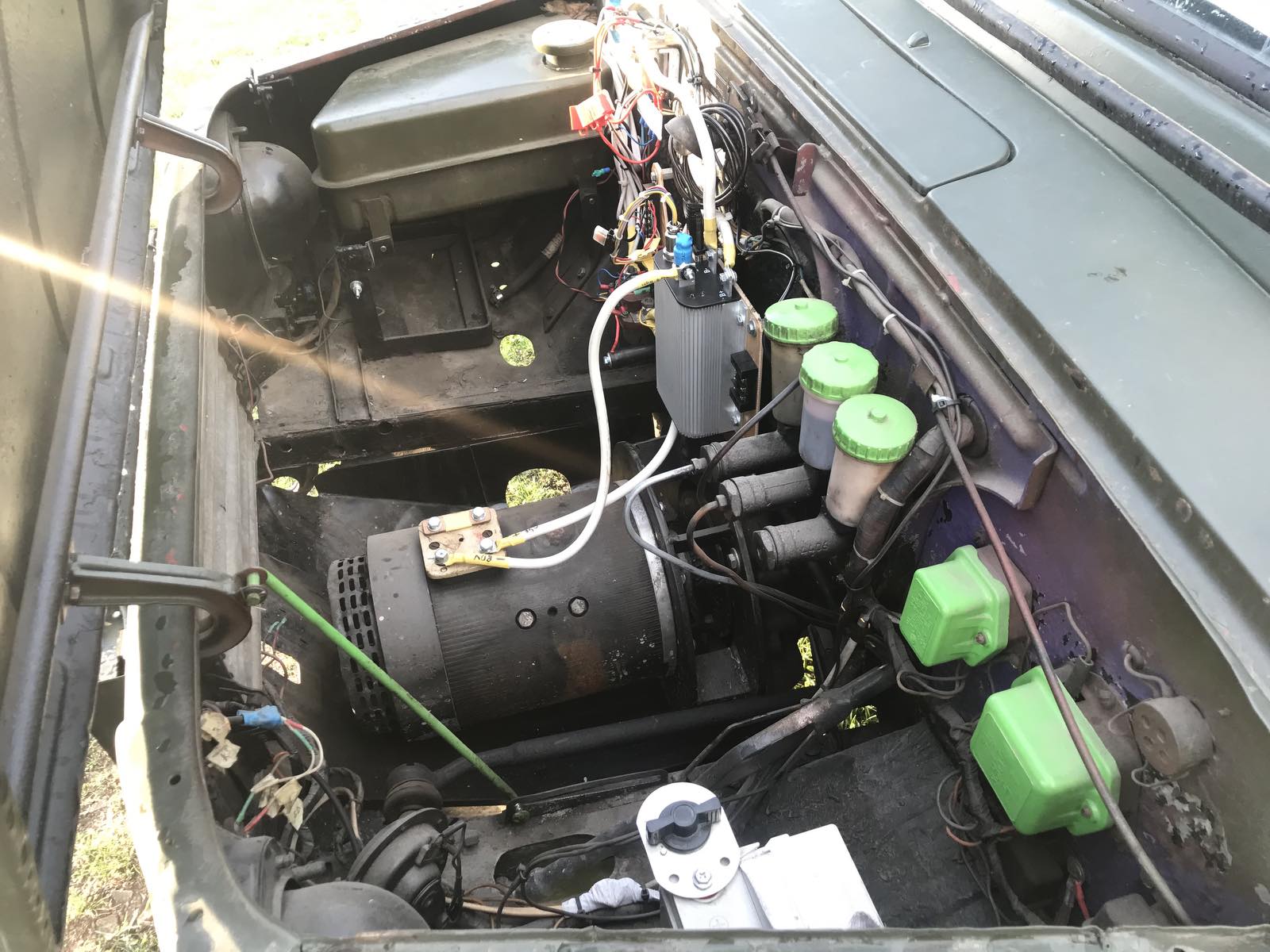

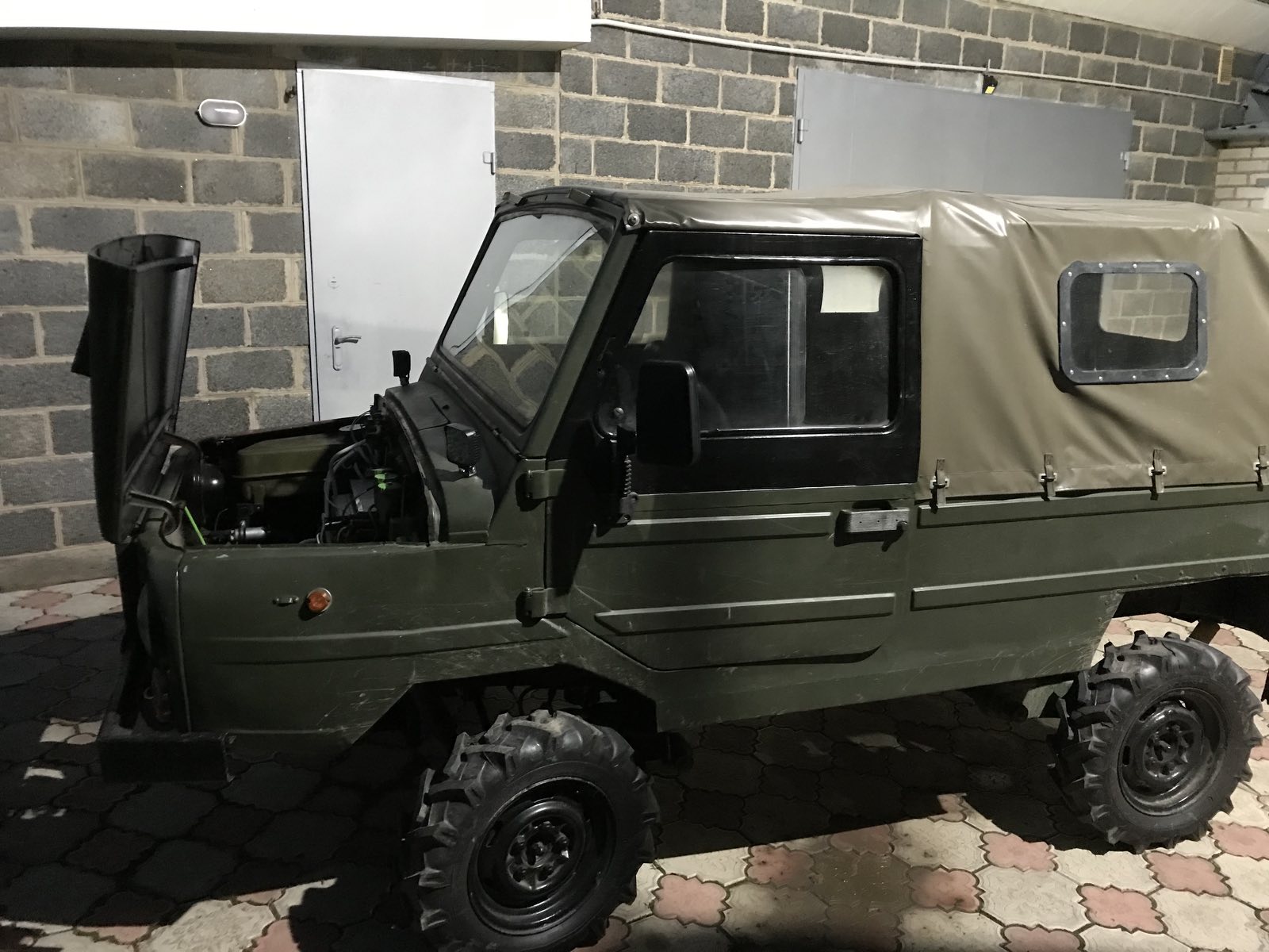

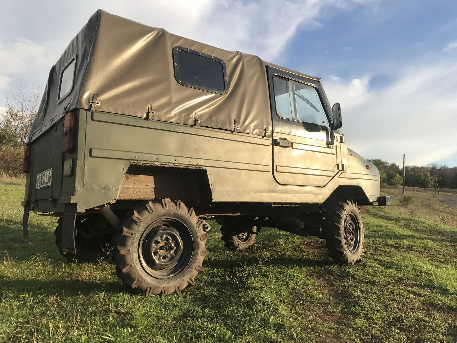

Ось опис та фото.
Мотор дс 3,6/7,5/14 80в
Контроллер DC щёточного двигателя KDZ12400, 24V-120V, 400A Kelly
Акб банки с Ниссан лиф 20s
Ушел аппаратец на нужды Зсу дальнейшая судьба не известна
Потом добавил еще одну сборку акб идентично первой и так вроде все скромно получилось но зато надежно))))

Ось доказ що ЛУАЗ іздить.

Руслан и Людмила писав(ла):
...Акб банки с Ниссан лиф 20s ...
Мабудь 20S 2P ?
Яка швидкість при живлені 80в?
 Заголовок повідомлення: Re: ЛУАЗ мотор ДС 3,6 (автор Станіслав)
#134823Повідомлення 03 лист 2023, 10:05
зА СЛОВАМИ АВТОРА ПРОЕКТУ сТАНІСЛАВА луаз ЇЗДИВ 50-60 КМ НА ГОДИНУ.
#134824Повідомлення 03 лист 2023, 10:15
На 1400обертів - 50-60км/г :? - дуже малогідно... я їздив на Пижику на 80в, там на пятій передачі, с покату було 60, а під подем - 40, хоть тікай з дороги як заді фура та дорога вузька...
