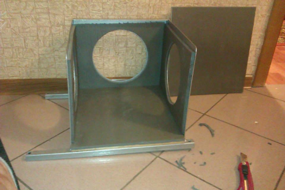

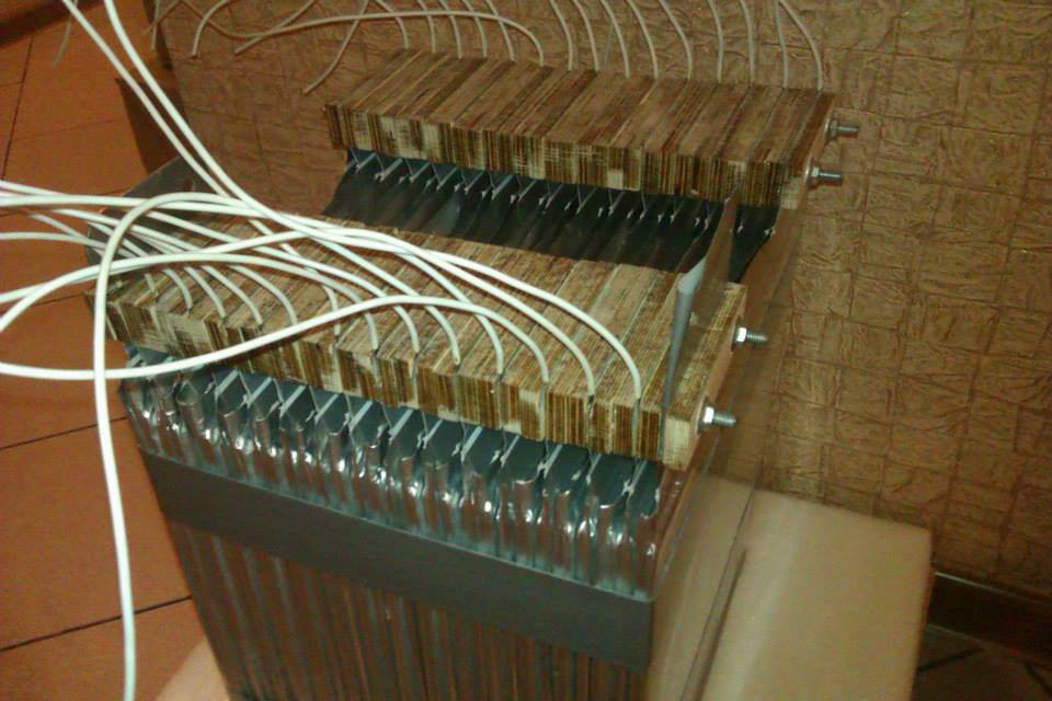

Надо разбирать. Буду собирать следующую сфотографирую. Если вкратце 4 монстра + два алюминиевых бруска 80Х15Х15 мм из АД31 с отверстиями и резьбами. Болты и шайбы планирую латунные (пока не купил). Корпус полностью текстолит. Снаружи обклеен для товарного виду. Если форумчанам будет интересно запустим в серию. Первый вариант сделал "на коленке" долго и муторошно пока добился приемлимой точности + - 0,5 мм - убил целый день. Если сделать на станках будет + - 0,1 мм.

Каким образом вы соединяли между собой контакты пакетов ?

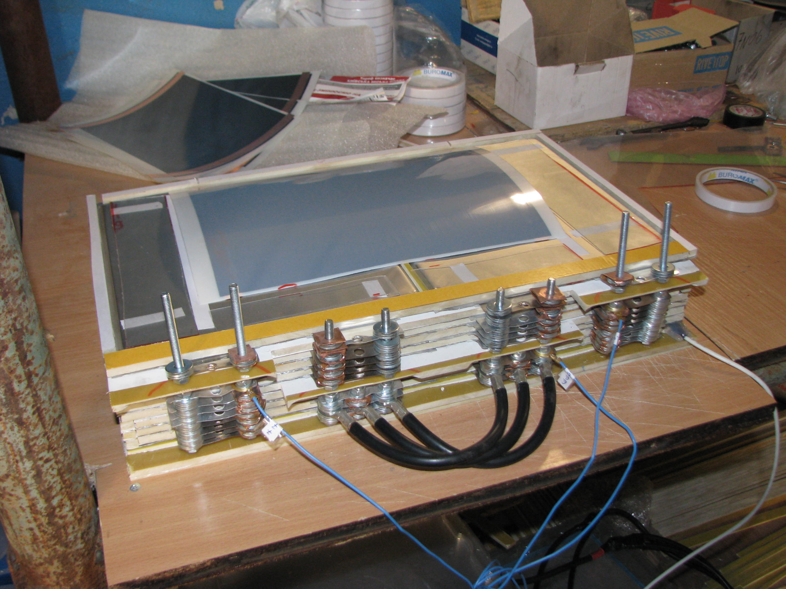

Мой вариант начала сборки с подогревом. Будет 28 слоёв. Кстати, никто не знает - вообще можно столько аккумуляторов друг на друга ложить? В инструкции ничего по этому поводу не указано. Я делаю перекрытие в середине сборки, чтоб максимум друг на друге лежало 14 штук.
Справа внизу из сборки выглядывает провод цифрового датчика температуры. Ещё один будет установлен в середине сборки. Они получатся в самом тёплом и в самом холодном местах.

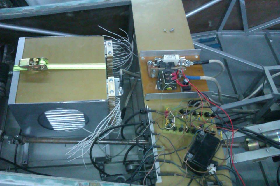

Сборка от Андрея Попова на его СуперСевен

а какое сечение провода вы используете для соединения пакетов?

Игорь писав(ла):
так вроди там только балансирные провода идут, а контакты между собой соеденены напрямую ("без посредников")

Лежащие друг на друге пакеты соединены шайбами 18мм + медными перемычками сечением 18мм2. Специально в лаборатории измерили их переходное сопротивление. Оказалось, что переходное сопротивление шайб из неизвестной серой стали в 18 раз больше перемычек из листовой меди, почищенной "нулёвкой".
Провода между сборками 3х16 мм2. По техническим требованием максимальный ток будет 270А. В реальности он редко переваливает за 120А. Так что потерь будет немного.

После замеров переходного сопротивления посчитали, что если бы не ставили медные перемычки, а оставили только шайбы, то потери всей сборки составили бы около 7-10В при 250А.
