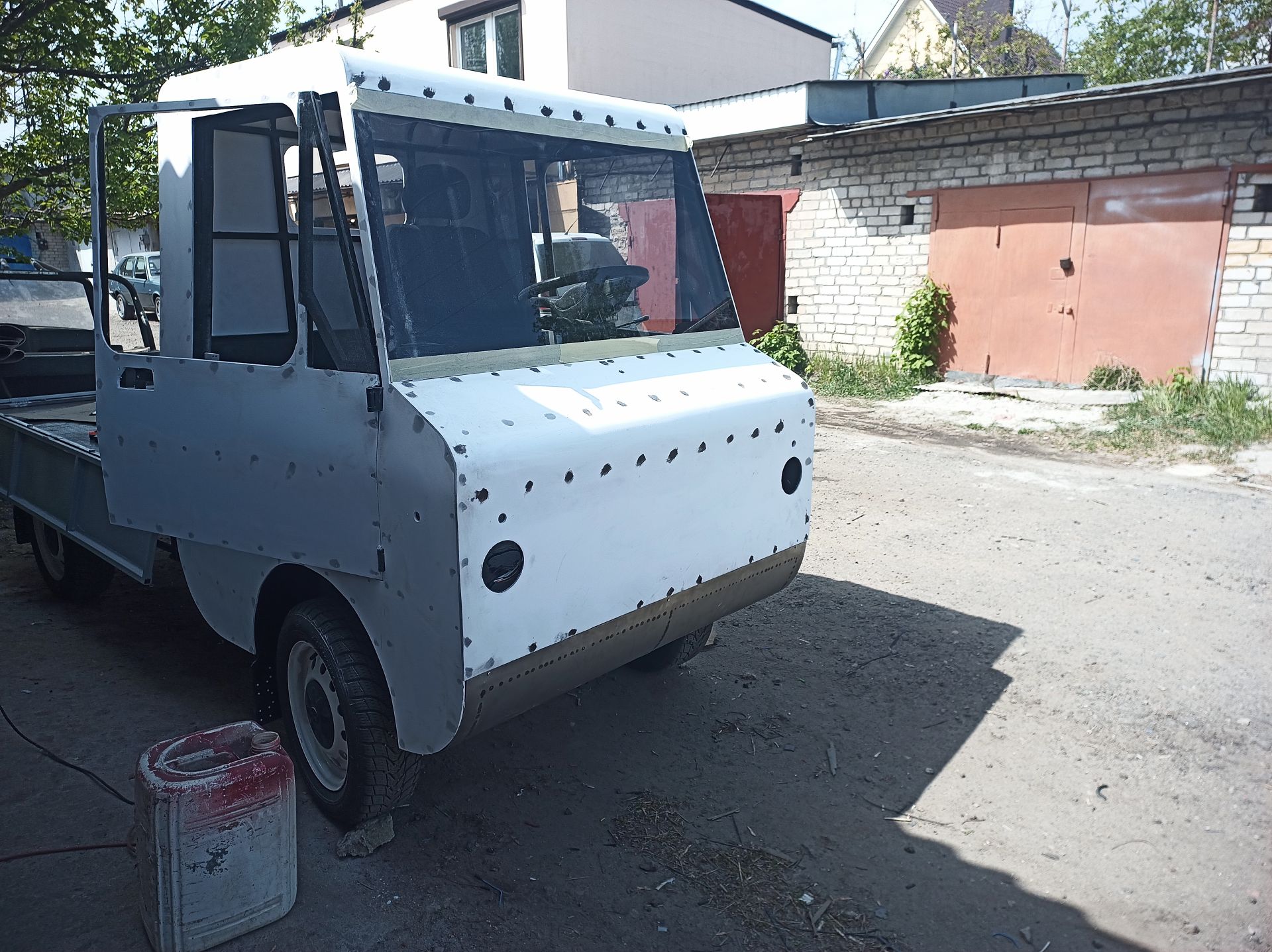

Обшивка кабины пластиком.
IMG_20240405_122350.jpg [ 276.47 КБ | Переглядів: 21158 ]
IMG_20240405_132134.jpg [ 199.79 КБ | Переглядів: 21158 ]
#136213Повідомлення 06 квіт 2024, 10:34
Цікава технологія :? - такого раніш не бачив {!_!}

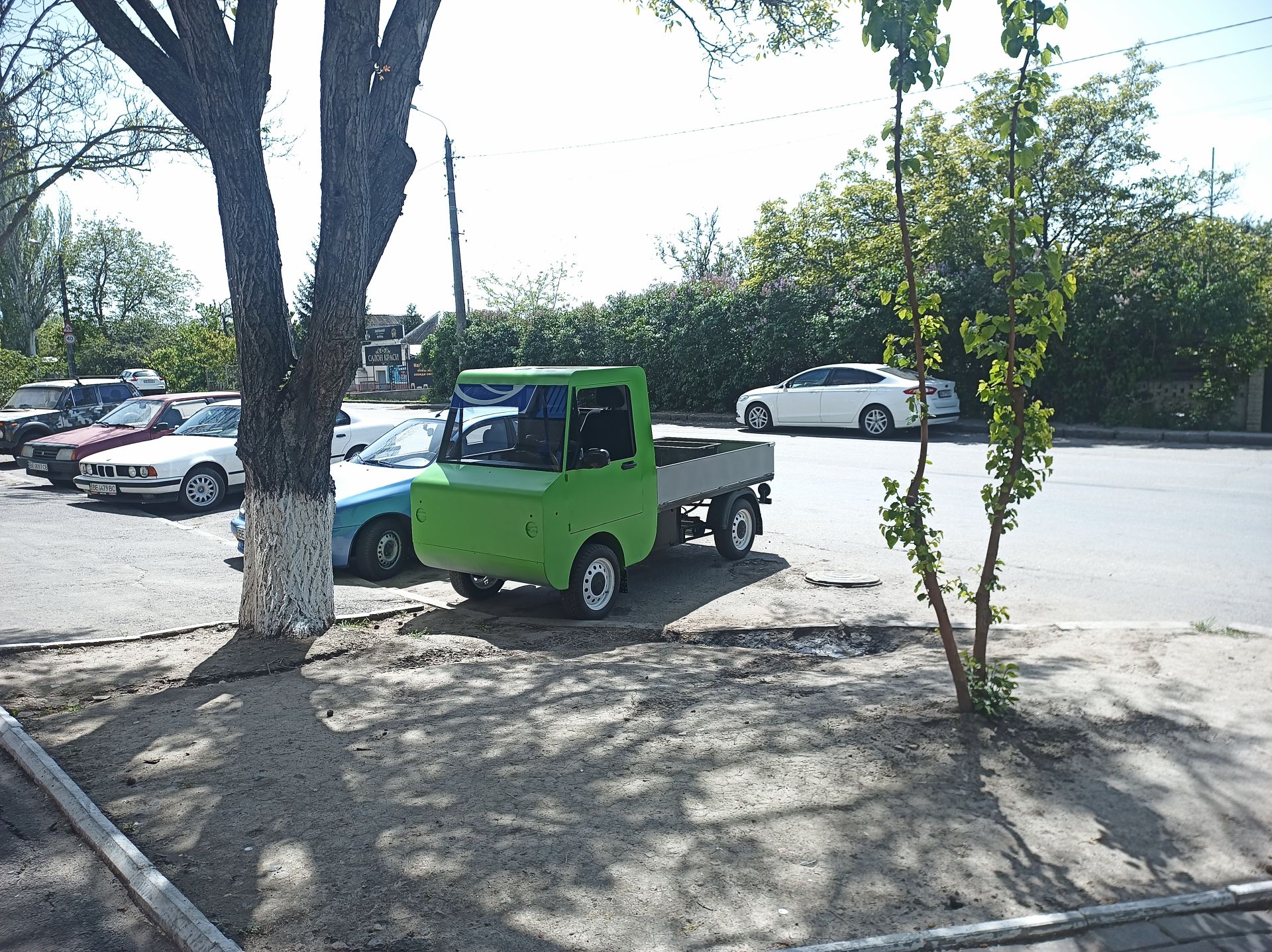

Немного ностальгии вам в тему)
IMG_20200116_122806.jpg [ 469.41 КБ | Переглядів: 20936 ]
