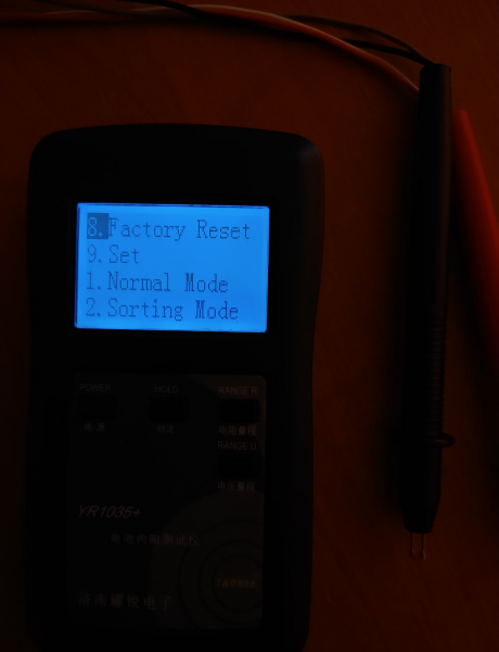

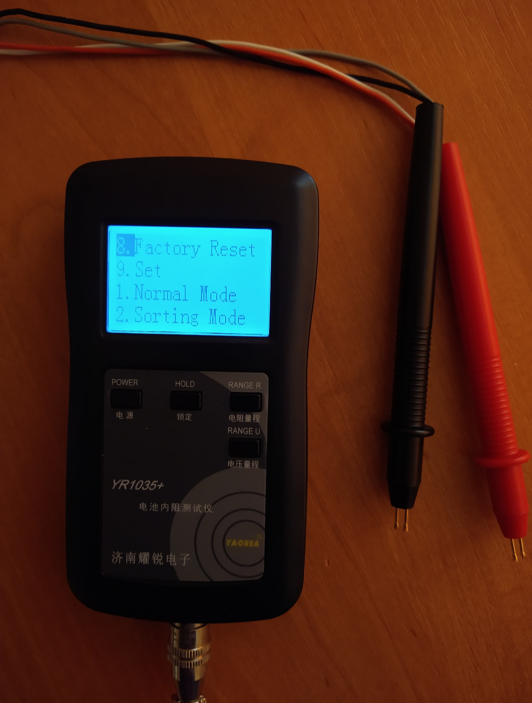

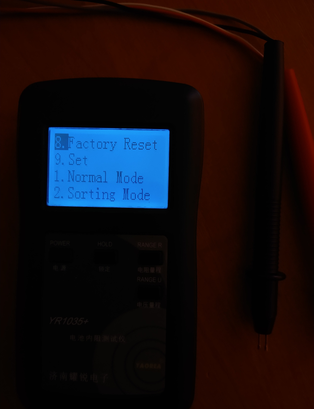

А як його скинути до заводських?
Натискаєте кнопку - power, він увімкнеться, потім ще раз натискаєте кнопку - power і переходите в меню, кнопками range r або range v, вибирає той чи інший пункт... На моєму це 8-й пункт в меню - Factory Reset, Їх там 9. До речі можете пройтися по меню, можливо потрібно змінити якісь налаштування.

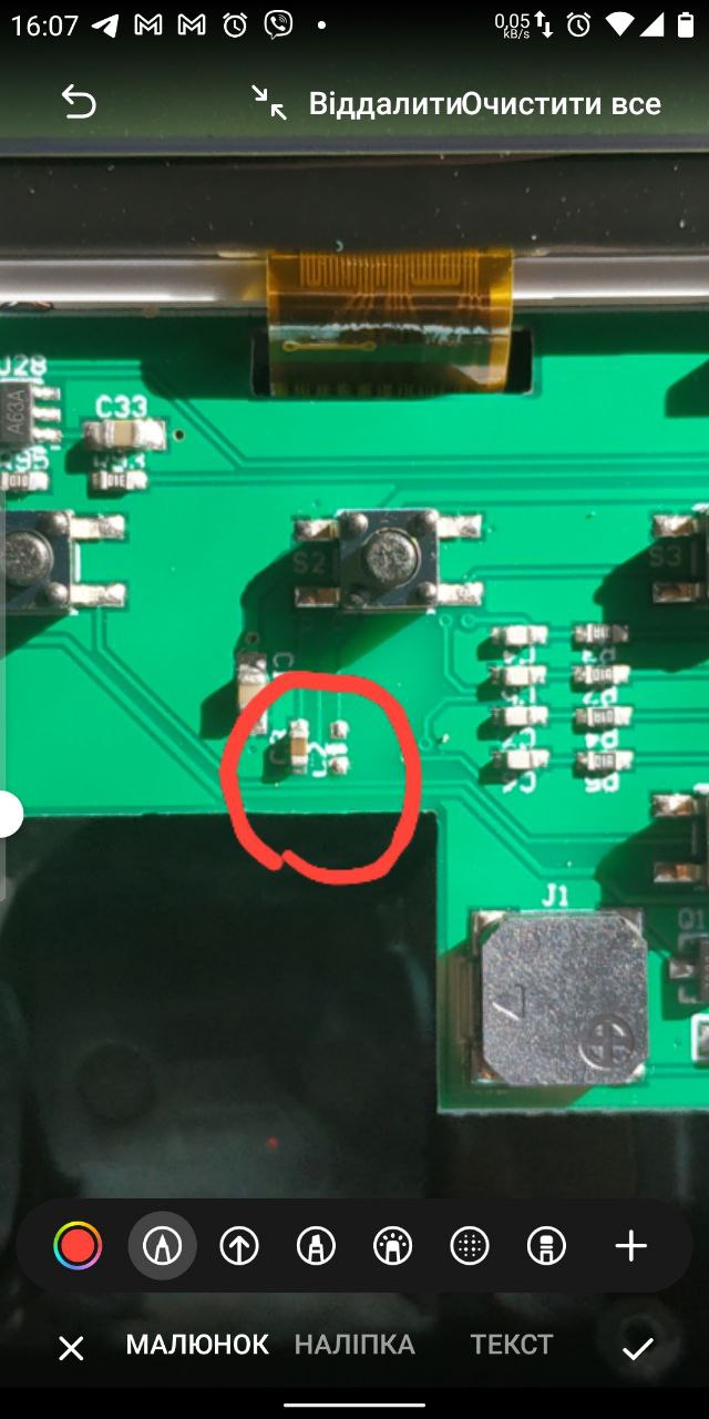

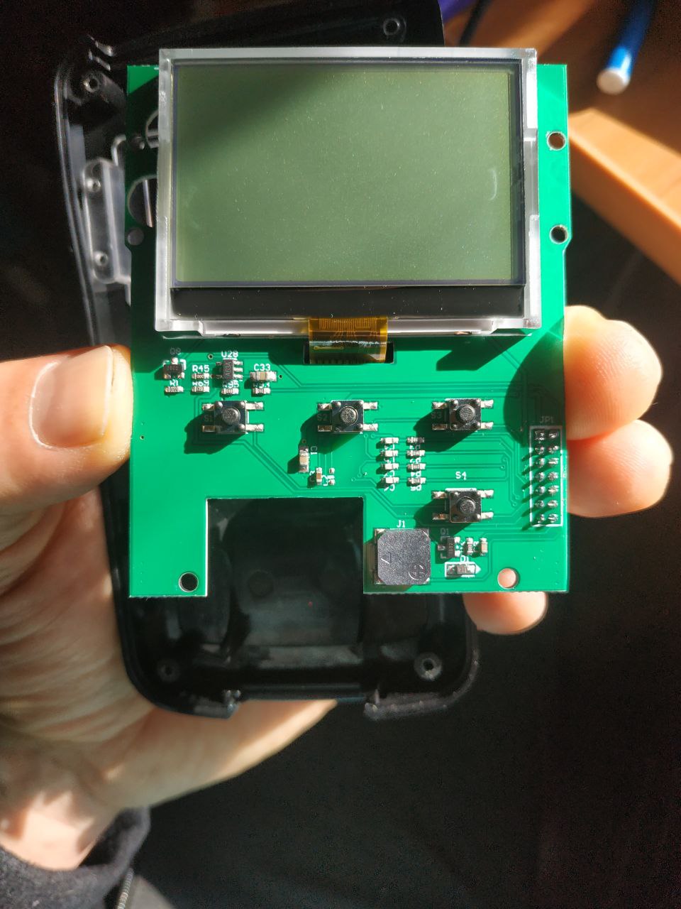

Дивився пайку, поки що неозброєним оком, не побачив поганої пайки. Знайду в засіках хоча б збільшувальне скло, ще раз передивлюсь. На другій частині (платі) побачив, що немає ємності, мабуть, але вона скоріше для кнопки, типу від деренчання конактів.
Потрібно робити заміри, банально резисторів, транзисторів,... заміряти напругу вх/вих на низьковольтому операційному підсилювачі - А63А (LM321). Обв'язку живлення/заряду глянути. Електроліти перевірити! Але можливо, що і мікроконтролер накрився.
