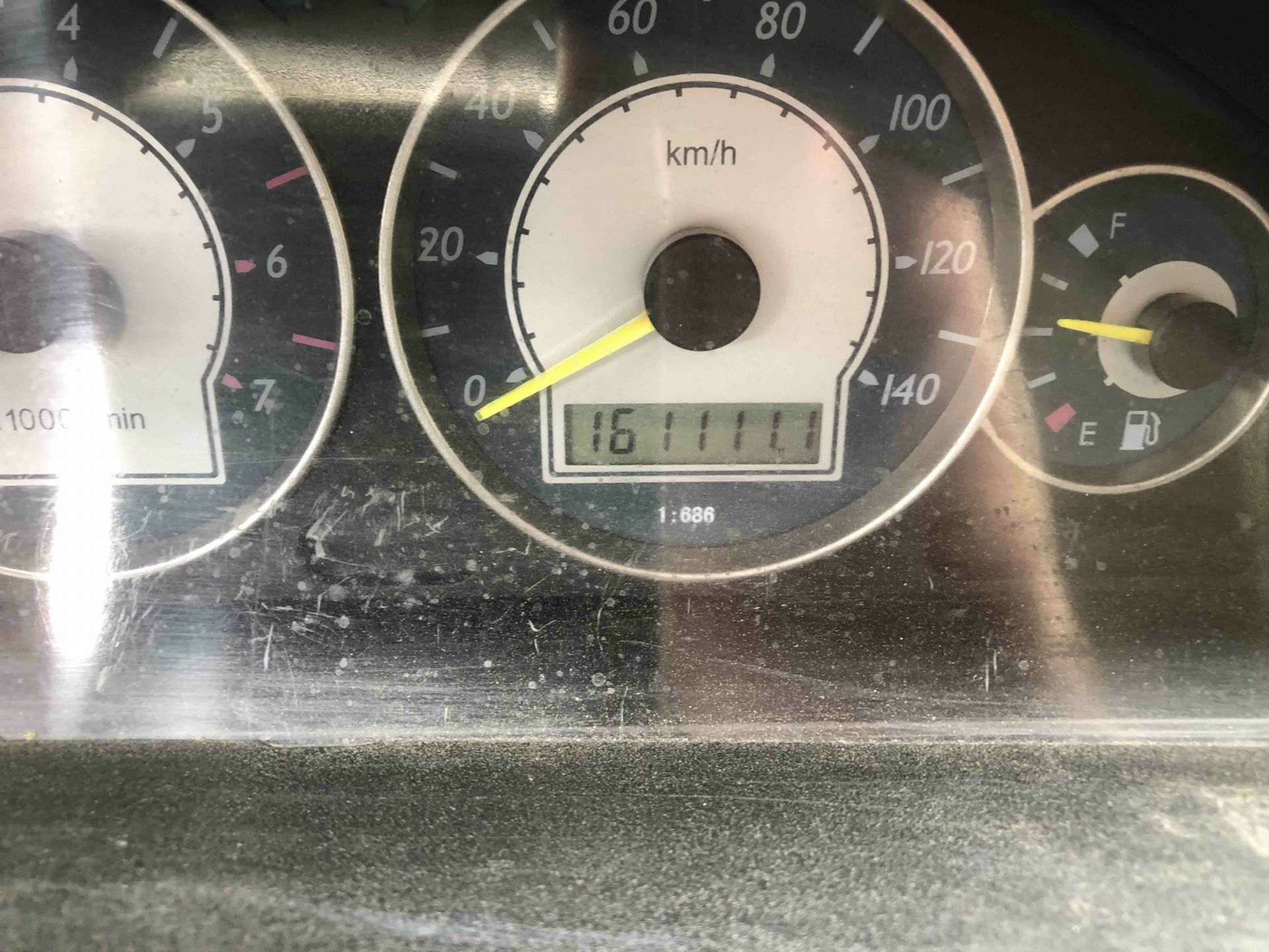

#137303Повідомлення 26 лип 2024, 16:54
Майже 164 тисяча....протрахав з заміною щіток - "затроїла",як слідство - прогар колектора :? , розібрали віддали на проточку.
изображение_viber_2024-07-26_16-42-12-490.jpg [ 392.65 КБ | Переглядів: 25675 ]

Під час їзди користувався одометром з другого ФАВ, так що точного пробігу немае, но по приблизних підрахунках авто 60т км пройшло - то +- 64т. км це її дійсний пробіг, ну а на одометрі 164 - так і промовив....
