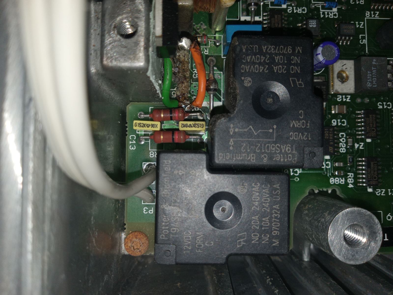

дуже дякую за відповідь у мене проблема машина запускаєть, сама починає рух і вибиває далі входить в помилку при чому автомобіль не їде це все відбувається без педалі газу, проблема в контролері segam перегоріла дорожка на основній платі контролера її перепаяли але сама проблема залишиласью

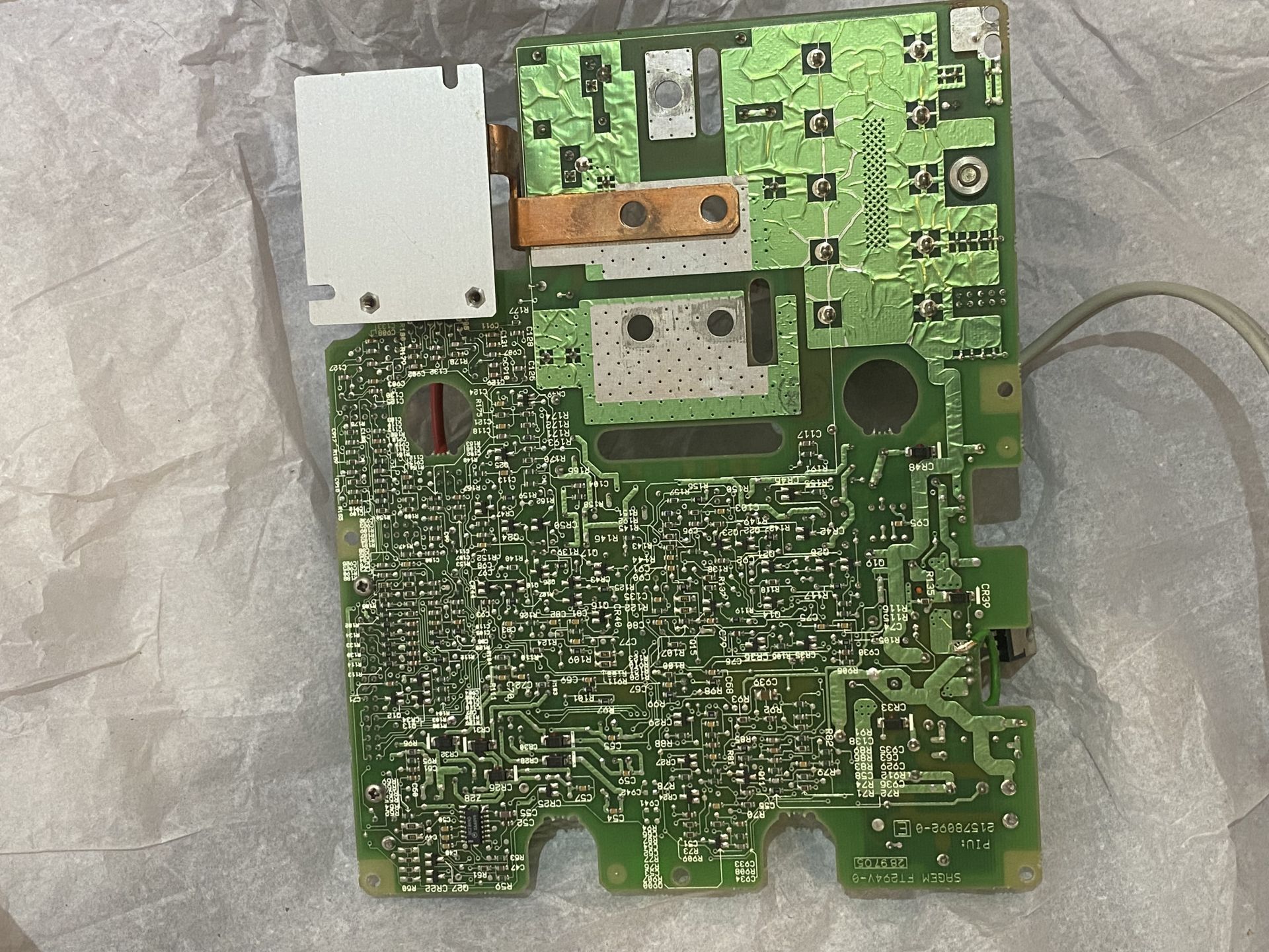

фото перепаленої доріжки є? силові елементи перевіряли? транзистори кола якоря і транзистори кола збудження?

Ви що намагалися замінити діод не знімаючи плату? І на скільки я роздивився, то там у діода , де приліплений оранжевий провід, спаяні дві ноги разом. Також підгоріла дорожка біля драйвера Z20 транзистора . Це все кола обмотки збудження двигуна, з нею все добре?
