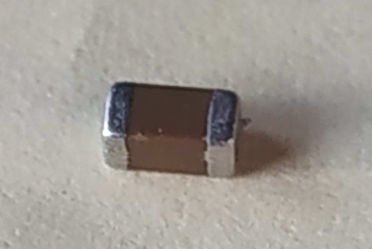

Ще раз пройшовся по компонентах тестером, знайшов мабуть методом наукового тику, спочатку подумав що несправна lm431, звонилась на платі між усіма виводами, випаяв її, але потім поруч знайшов ємність, яка також звонилась. Випаяв її, також. Дійсно в КЗ. Запаяв назад LMку. Включив і тестер запрацював. Хочу поновити ємність, але не впевнений на 100% що правильно номінал підібрав.
Розмір 3,2*1,6*1,6 (1206), аналогічні за розмірами і кольором ємності на платі тестер показує 100, 500, 550uf, але дивлюсь, що продається, не бачу номіналів у продажу більше 220uf, тому є сумнів, що там 500+uf була. Не зрозуміло також на яку напругу шукати. По кольору діелектрик коричневий та самий темний із тих що є на платі.
Може хтось підкаже?

Скоріше за все цей конденсатор просто фільтруючий живлення. Я б поставив на 1 мкФ й подивився як прилад відпрацьовує свої функції. Якщо все норм, то так і залишив би.

Eddy71 писав(ла):
Дякую, зараз і без нього працює, опір та напругу вимірює. Показники по напрузі, да і по опіру такі ж як до поломки. Но я всерівно щось впаяю, на то місце.
А по напрузі, якщо живлення то це 5-10В? Чи орієнтуватись, на то що тестер може вимірювати до 100В, і брати щось для цієї напруги?

Треба дивитися де він стоїть. Або просто взяти й тестером виміряти яка напруга на тих контактах плати, куди він був припаяний

Eddy71 писав(ла):
Спочатку написав, а потім прийшла думка, що треба просто поміряти. Єдине що напруга там з'являється коли увімкнутий тестер. Поміряв - 2.5В. На цю напругу і буду орієнтуватись. Ще раз дякую!
