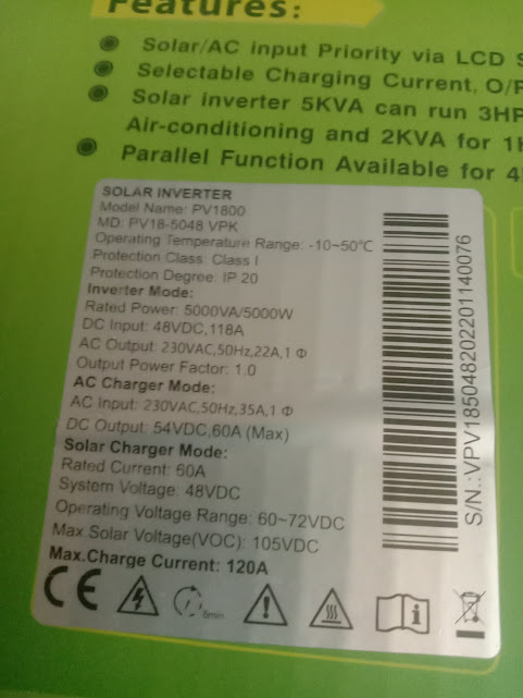

інвертор MUST PV1800 VPK
по надійності не знаю, брав по блату в період блекауту, тому не дуже заморочувався з надійністю, здивувася що він низьковольтний, максимальна напруга від панелів допускається 105 вольт, а струм 120, в мене дві панелі послідовно видають 75 вольт, а от струм в теорії може перевищувати і становити 156 амперів, планую поставити автомат на 120 амперів, поки на 63 ампери поставив, чекаю коли спрацює.
У цього інв. бачу - батерея 24 В...
Хто зустрічав - інвертори на більшу напругу батерей - 60-70 В.
Розглядаю використати свою батарею 14s (від 52- до 58,8 В) -- який інвертор (хоч "сонячний", хоч "звичайний") міг би потягнути таку напругу батареї. Ну і мабуть - адекватно заряджати ту батарею теж, але це вже другорядне...
Дякую!

вибачайте, не зовсім коректно написав модель, на зиму планую інвертор міняти на трифазний, багато клопоту буде-треба буде перемучувати панелі з паралельного з'єднання на послідовне, ну і батарею відповідно, але думаю воно того варте, з таким тарифом на електроенергію треба щось думати враховуючи той факт що опалення електричне, взимку будуть рахунки 15-20 тис грн на місяць. Є ідея зробити буфер 70-80 квт\г, заряджати вночі по нічному тарифу а вдень використовувати, сподіваюсь на економію приблизно у 50% враховуючи тариф плюс якусь генерацію.

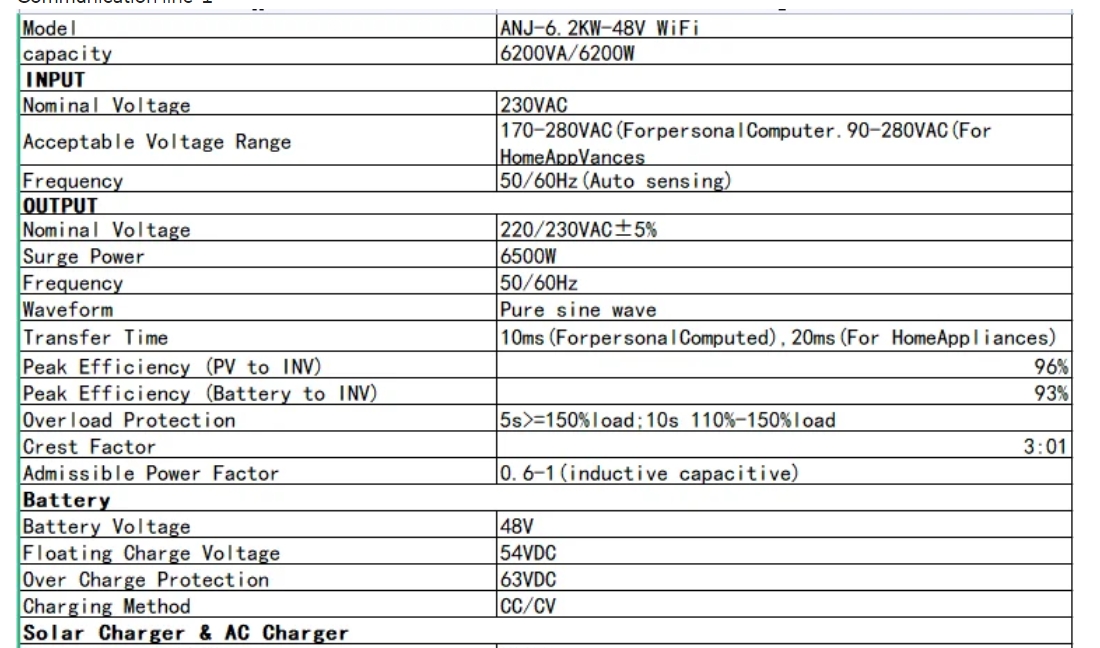

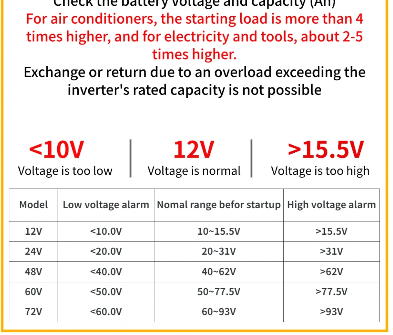

Купив цей інвертор - на 60В.
До 08 черв. = 140ДОл.
Зустрічав у них "табличку", що 60 В це = широкий діапазон. Мені би і 48 підійшло.
Тому і запитував про 48 на "сонячні" (такої таблички у них не видно, треба детальну інструкцію шукати...).
https://www.aliexpress.com/item/1005006 ... 1802Q1ADzR
Думаю також узяти цей Аненджі - 6,2, схоже, що теж батарейка 58,8 В може бути Ок... !?
https://www.aliexpress.com/item/1005005 ... RsFyi&mp=1

Ось ще інший продавець відповів про інвертор...
48V jinberter Input voltage range 40V to 60V

Все 48в инверторы прекрасно работают с 14S батареей,хватит загаживать тему.
