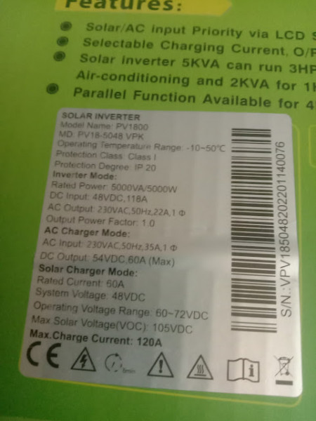

інвертор MUST PV1800 VPK
по надійності не знаю, брав по блату в період блекауту, тому не дуже заморочувався з надійністю, здивувася що він низьковольтний, максимальна напруга від панелів допускається 105 вольт, а струм 120, в мене дві панелі послідовно видають 75 вольт, а от струм в теорії може перевищувати і становити 156 амперів, планую поставити автомат на 120 амперів, поки на 63 ампери поставив, чекаю коли спрацює.

вибачайте, не зовсім коректно написав модель, на зиму планую інвертор міняти на трифазний, багато клопоту буде-треба буде перемучувати панелі з паралельного з'єднання на послідовне, ну і батарею відповідно, але думаю воно того варте, з таким тарифом на електроенергію треба щось думати враховуючи той факт що опалення електричне, взимку будуть рахунки 15-20 тис грн на місяць. Є ідея зробити буфер 70-80 квт\г, заряджати вночі по нічному тарифу а вдень використовувати, сподіваюсь на економію приблизно у 50% враховуючи тариф плюс якусь генерацію.

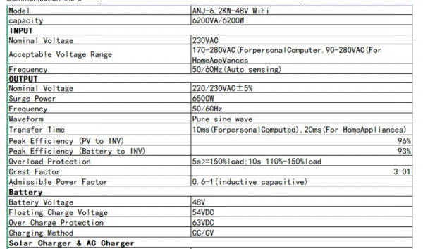

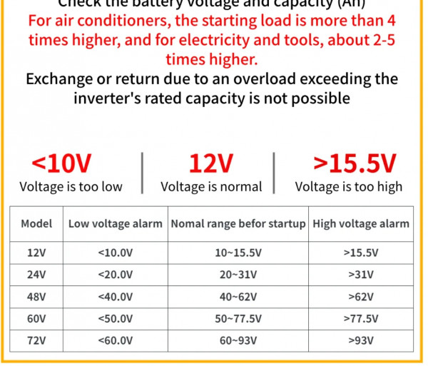

Купив цей інвертор - на 60В.
До 08 черв. = 140ДОл.
Зустрічав у них "табличку", що 60 В це = широкий діапазон. Мені би і 48 підійшло.
Тому і запитував про 48 на "сонячні" (такої таблички у них не видно, треба детальну інструкцію шукати...).
https://www.aliexpress.com/item/1005006 ... 1802Q1ADzR
Думаю також узяти цей Аненджі - 6,2, схоже, що теж батарейка 58,8 В може бути Ок... !?
https://www.aliexpress.com/item/1005005 ... RsFyi&mp=1

Ось ще інший продавець відповів про інвертор...
48V jinberter Input voltage range 40V to 60V

Все 48в инверторы прекрасно работают с 14S батареей,хватит загаживать тему.
