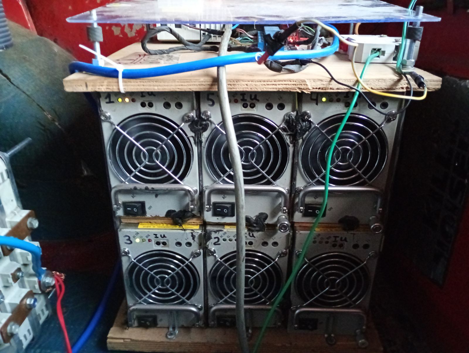

Переделал зарядный блок на 4 зарядки (вместо 6), все посадил на одну фазу (бо трехфазки нема), выставил по 58В на каждой, чтобы общее было 232В. Что-то у меня термоплатка W1209 показывает 76 градсов, вместо 26, что это может быть?

Закончил монтаж зарядки, так как пришлось переместить ее с левого борта на правый. Первая зарядка батарейки Трабанта пошла. Ток 10 А, напруга 230В. Показания амперметра надо умножать на 2. Бортовой 12В АКБ тоже заряжается, все как задумал Jekabes. Ваттметр тоже поставил, который стоял еще на первой Таврии, заряд показывает 10.4А, скоро будем мерить расход.
