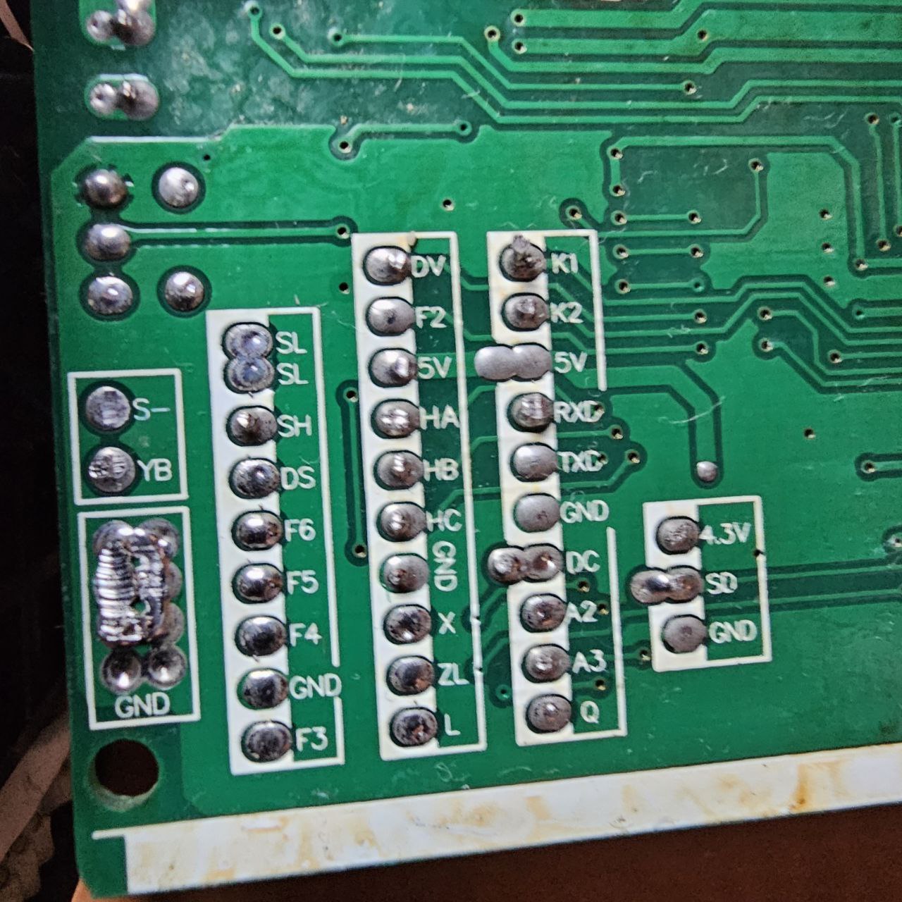

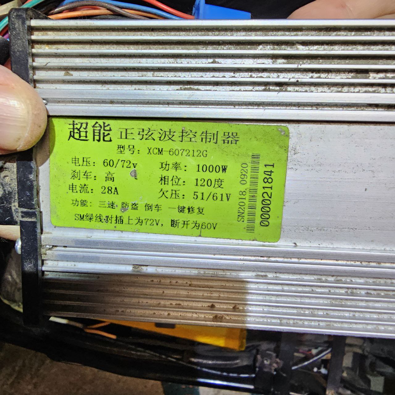

Добрый день. Есть китайский ноунейм контроллер (на фото). Я его разобрал, но на плате не могу разобраться, как включить рекуперацию. Есть какие-то идеи? Спасибо заранее.

За звичай Q - Круіз контроль. Х - рекуперація.

X | DS | EBS - рекуперацiя

Спасибо, только добрался до интернета. Но EBS, как вы сами видите, на плате нет. Есть X и DS. Но по факту рекуперация оказалась Х. При раскручивании колеса на максимум и подключении этого провода на "минус" BMS показала заряд. Q действительно оказалась круизом. Сейчас продумываю, как в контроллере организовать включение рекуперации по нажатию ручек тормоза, так как они у меня по проводке разведены по плюсу, то есть по высокому тормозу. Планирую просто в контроллер во внутрь корпуса поставить 12-вольтовую релюшку, так как в моем транспорте двойное питание. На мотор, контроллер 72 вольта, на всю остальную периферию - 12 вольт, и как раз с ручек тормозов приходит 12+ на контроллер. А релюшка как раз и будет Х замыкать на "минус".
Что думаете? может что подскажете? заранее спасибо.

А смысл менять родную проводку? Ведь проще в контроллере внутри в корпусе добавить микрорелюшку 12-вольтовую, обмотку которой одним концом на минус, другой на плюс от высокого тормоза (на который в моем случае приходит плюс 12 вольт при нажатти на ручку тормоза), что собственно и является родной проводкой с обеих ручек тормозора. А контактную группу этого реле использовать по назначению, то есть также подключив к минусу и замыкать на минус клемму рекуперации. Таким образом сохранится родная проводка, никаких дополнительных переключателей, лишь внутри корпуса добавится реле.
Также я не собираюсь использовать трехдиапазонный переключатель на левой ручке переключения скоростей, соответственно, внутри контроллера поставлю перемычку на постоянно повышенную скорость, а освободившиеся два провода - один из них использовать буду для включения или выключения режима рекуперации. Тем самым, не прокладывая лишних проводов, не изменяя родную проводку, у меня будет возможность использовать рекуперацию. Включая и отключая ее при необходимости. Также у меня останется еще одно не используемое положение кнопки, которое также можно использовать для включения например круиз-контроля, который также ранее приходил в корпус самого контроллера.
