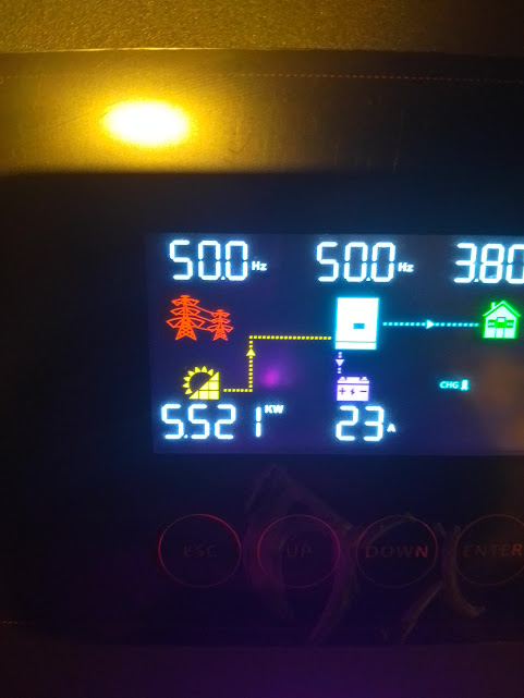

якось дивно, сонячне поле 5 кВт (12 панелів по 415 Ватт), а показує більше ніж 5.5 кВт

doc1972 писав(ла):
Температура повітря?

Пенсіонер писав(ла):
doc1972 писав(ла):
Зараз кут майже стовідсотковий, панелі холодні - альтернатива (сонячна) пре {!_!}

#139501Повідомлення 12 трав 2025, 15:25
Звідки: Lutsk
Дякував (ла) 3 Подякували 43
Холод підіймає ККД до максимуму
doc1972 писав(ла):
+12 здається було, на ранню весну вибивало помилку інвертора-перевантаження по напрузі PV, щоправда потім зникло.
