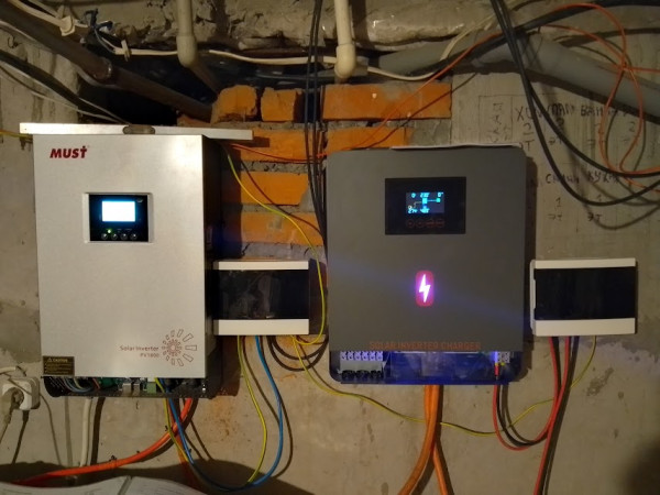

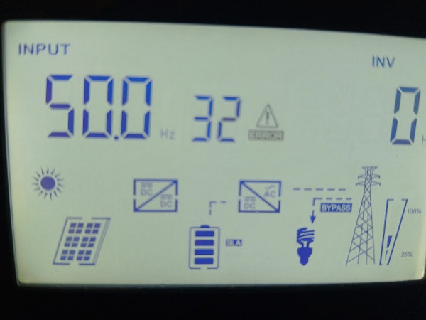

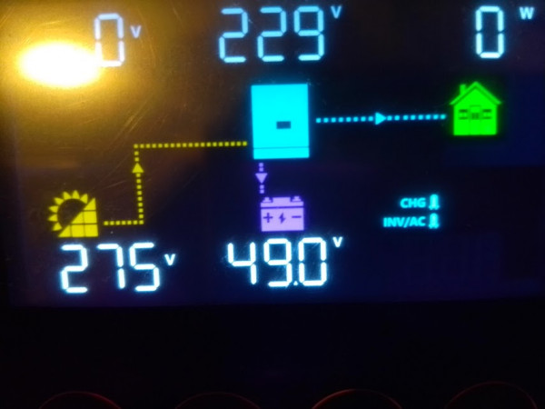

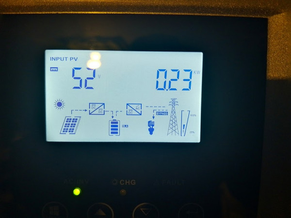

нарешті підключив друге поле, повісив інвертор, мережу поки що не підключав, приєднав до батареї через одну БМС на 100 амперів, розумію що сонце зараз більше 5 кВт навряд чи дасть. Поставив на обидва поля захист від блискавки. Вранці о 8.30 БМС показувала що сонце з двох полів дає 1200 ватт. Сталася цікава річ, перший інвертор видав помилку 32 (помилка датчика струму сонячного контролера), вранці не показувало що заряджає сонце, а от о 00.30 помилка зникла і показує що сонце дає 230 ватт, при відключені панелів нічого не міняється.

doc1972 писав(ла):
....і показує що сонце дає 230 ватт, при відключені панелів нічого не міняється.
У знайомого теж таке наблютав - при відключених СП інвертор показував їх генерацію - можливо це память інвертора або глюк :?

розібрався, перегорів запобіжник на 32 ампери, підключив напряму-все працює.

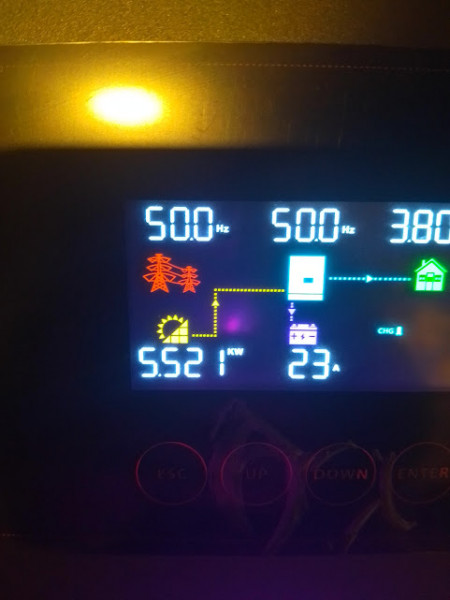

якось дивно, сонячне поле 5 кВт (12 панелів по 415 Ватт), а показує більше ніж 5.5 кВт

#139497Повідомлення 12 трав 2025, 10:09

doc1972 писав(ла):
Температура повітря?

Пенсіонер писав(ла):
doc1972 писав(ла):
Зараз кут майже стовідсотковий, панелі холодні - альтернатива (сонячна) пре {!_!}

#139501Повідомлення 12 трав 2025, 15:25

Холод підіймає ККД до максимуму
doc1972 писав(ла):
+12 здається було, на ранню весну вибивало помилку інвертора-перевантаження по напрузі PV, щоправда потім зникло.
