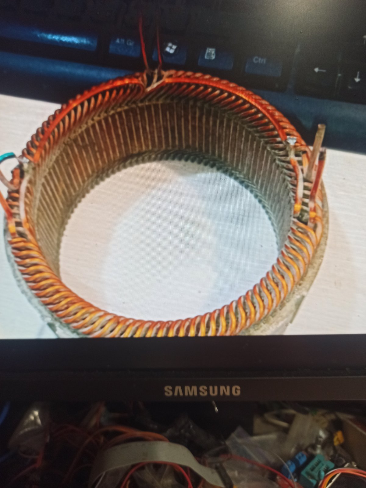

Звідки: Украина Сумы
Дякував (ла) 78 Подякували 50
-=TRO=- писав(ла):
Тоб то Babylon не вірить в існування генераторів з більшим статорним залізом?
есть конешно вот на фото например, но найти мне его сложно. А так раз бац и готово.

Babylon писав(ла):
.... найти мне его сложно. А так раз бац и готово.
По перше, а чи треба шукати, може карще шукати зразу двигун з потрібними характеристиками... По друге знайти можна все як що шукати трохи ширше ніх звалище поза хатою, бо зараз і новий і з розборок купить через інет не проблема. По третє який там бац і готово, там роботи по людиногодинам стане на кілька нових двигунів, навіть як що орієнтуватися на зарплатню різноробочого з глубинки. Хотя шо я мелю, в очевидь то взагалі майже не можливо. Тому поки шо не бачу сенсу ні з якого боку.
