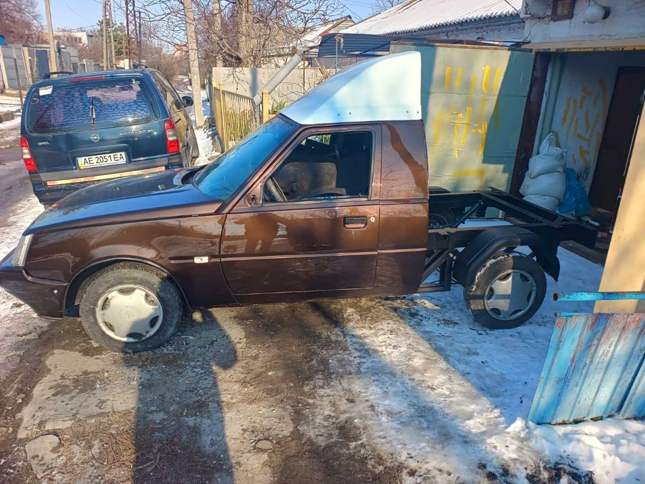

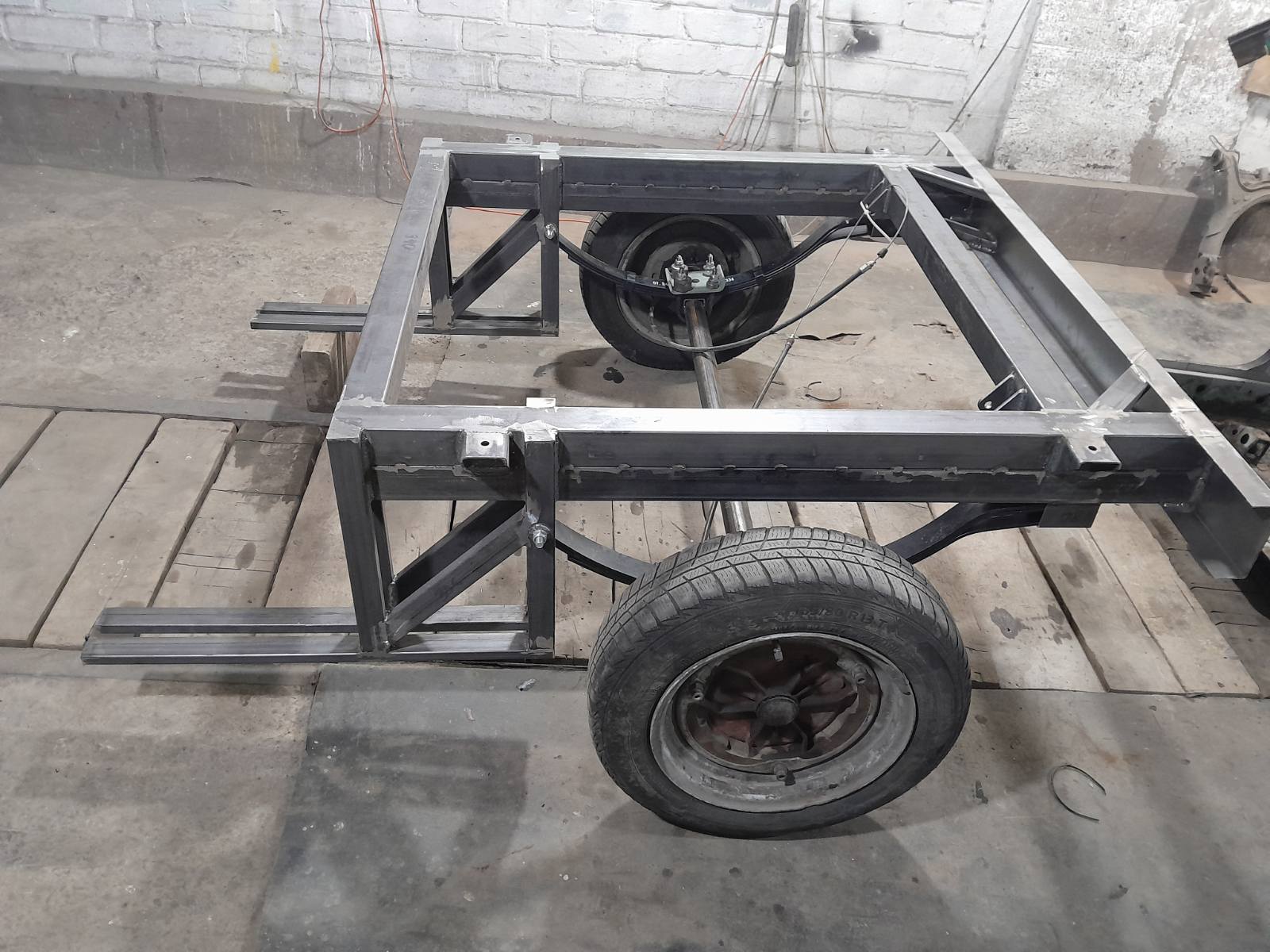

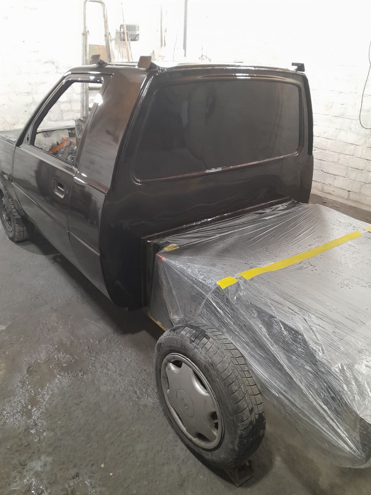

На даний момент у розробці новий проект. Одна з наших машин потрапила у ДТП. Була суттєво пошкоджена задня частина. Тому було вирішено її відрізати повністю і зробити напіврамний пікап.

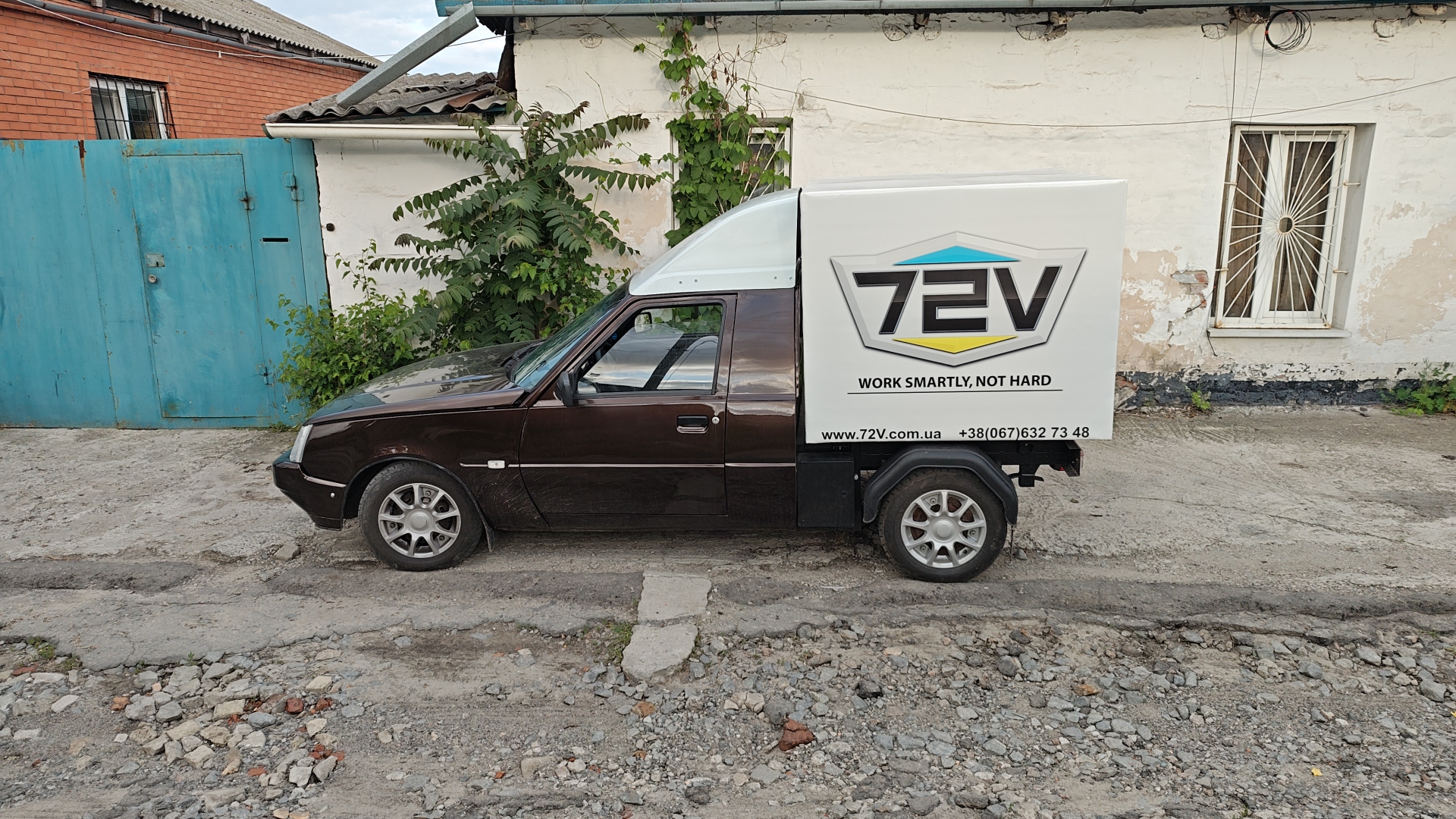

Новий апарат зробили)
IMG-20250418-WA0000.jpg [ 186.88 КБ | Переглядів: 19269 ]
