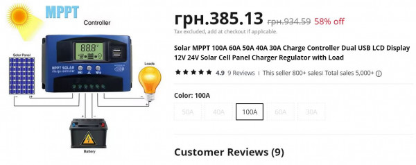

Якщо чешуться руки і нема грошей, то наприклад такий дішман варіант
Снимок1.JPG [ 69.69 КБ | Переглядів: 47009 ]
