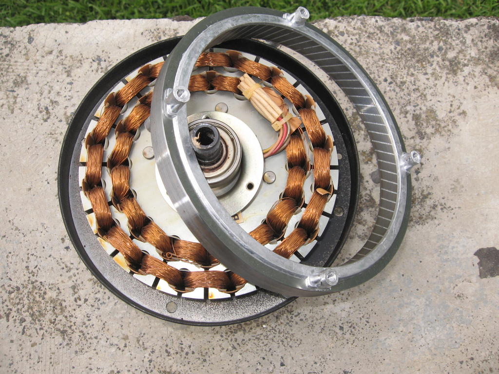

Михалыч, Даюнов лукакит, самый дешевый в производстве это Реактивный-Вентильный Двигатель (РВД) (еще одно название Вентильно-Индукционный Двигатель (ВИД). У него нет магнитов, у него нет КЗ ротора (у него ротор в виде полюсного керна, замыкающего через себя магнитные потоки) у него нет потерь на перемагничивание сердечника.
И их давно делают, для разных транспортных средств морские суда, проходческое оборудование.
Даже есть конструкции на переменном токе (здесь есть перемагничивание) но за то можно подключать напрямую к промышленной сети. Например питание подается переменные три фазы на моторе работают шесть контуров (шесть фаз)
http://www.freepatent.ru/patents/2494518
так что есть большая доля вероятности, что у него не асинхронный мотор, а РВД (ВИД), если это так зачем лукаквить.
У него явный плоский внещний ротор, как там сделать КЗ цепь, не ясно, за то плата с радиодеталями явно просматриваются.
ЗображенняЗображення
Гребной вентильно-индукторный реактивный двигатель мощностью 2 МВт 200 об/мин массой 30 т для моского буксира
Вентильно-индукторный реактивный двигатель мощностью 750 кВт для привода грунтового насоса ГрАТ-1800/67
Вот пример хороший мотор http://ckb-topaz-yug.ru/nashi-razrabotk ... 5-kvt.html и что все бросились производить

Rakarskiy писав(ла):
...так что есть большая доля вероятности, что у него не асинхронный мотор, а РВД (ВИД), если это так зачем лукаквить.
У него явный плоский внещний ротор, как там сделать КЗ цепь, не ясно, за то плата с радиодеталями явно просматриваются...
Спутать асинхронник с ВРД просто нереально, как это у Вас получилось? Там же все раскрыто, полюса хорошо видно.

Звідки: Київ, Свято́шинський
Просвещайся
Fan 002.JPG [ 182.84 КБ | Переглядів: 9423 ]
http://prom.ua/p39379622-lyustra-ventil ... chnyj.html
У меня точно такой же :P

Дякував (ла) 54 Подякували 85
Вадим писав(ла):
Просвещайся
ну тогда Даюнов ничего нового не сделал, кроме своей же "славянки" примененной в мотор-колесе. К слову Славяка - да прорыв в мире АС моторов но для обеспечения его энергией от Источника Постоянного Тока необходимы системы управления. которые в несколько раз выше стоимости самого мотора:
Cегодня наиболее дешевым, востребованным и массово производимым на рынке стран СНГ является не новый, но добротный трехфазный асинхронный электродвигатель. Его рыночные перспективы связаны с применением электронного микропроцессорного преобразователя частоты (ЧПР). ЧПР обеспечивает оптимальные условий эксплуатации: глубокое, плавное регулирование скорости и вращающего момента электродвигателя и экономии потребляемой мощности до 50%. В последние годы ежегодный спрос на ЧПР возрастает, примерно на 10% от объема реализации электродвигателей. Увеличение спроса ЧПР сдерживает их высокая цена (цена российского или импортного ЧПР в 3-4 раза выше цены отечественного двигателя).
далее чтобы получить оптимальный крутящий момент он должен работать на оптимальной частоте.
За материал Благодарю. Еще раз убеждаюсь в своей правоте выбранного мной направления.
По ссылке про мотор Карнилова, сделанный по антологичной Флинну технологии (сложение магнитных потоков)
ЭМППМ обладает всеми достоинствами ВИД:
