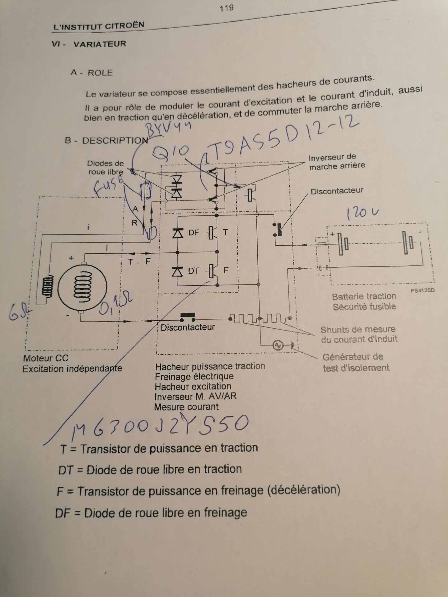

маю ще таке питання ,чи допоможуть запобіжники між моторконтроллером і мотором ? на наступний раз? цього разу igbt транзистор q10 не згорів ,діоди теж ,реле прострілило між плюсом контролера та мінусом двигуна

Дякував (ла) 7 Подякували 107
ну при следующем кз между обмотками, плата не должна пострадать. но предохранители должн быть желательно керамика или стекло.
Струм шунтової обмотки біля 10 ампер. Тому думаю на 15 ампер запобіжників вистачить.
