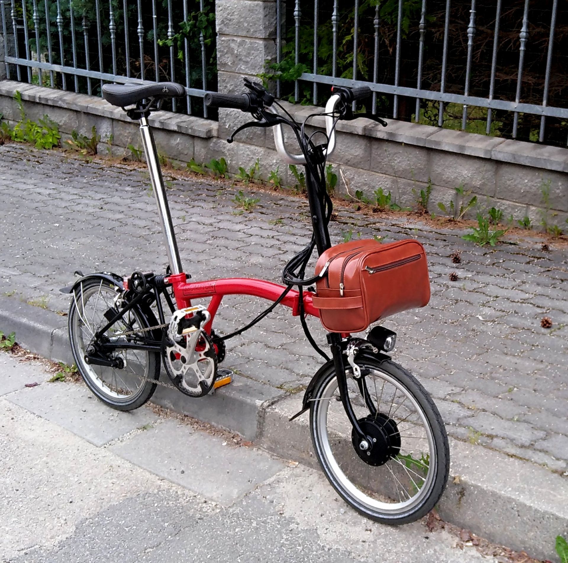

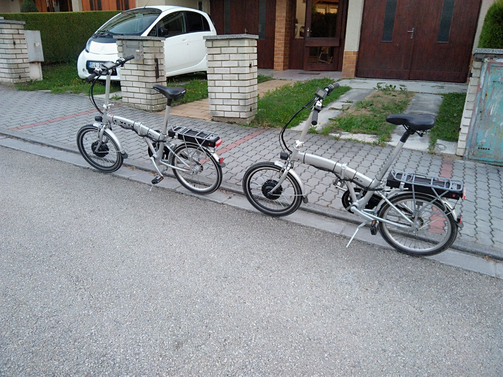

Я себе купил и электрофицировал б/у, потом для друзей и соседей ещё четыре точно таких же! Все довольны.
IMG_20220625_155015.jpg [ 881.8 КБ | Переглядів: 9763 ]
IMG_20220824_195825.jpg [ 667 КБ | Переглядів: 9763 ]

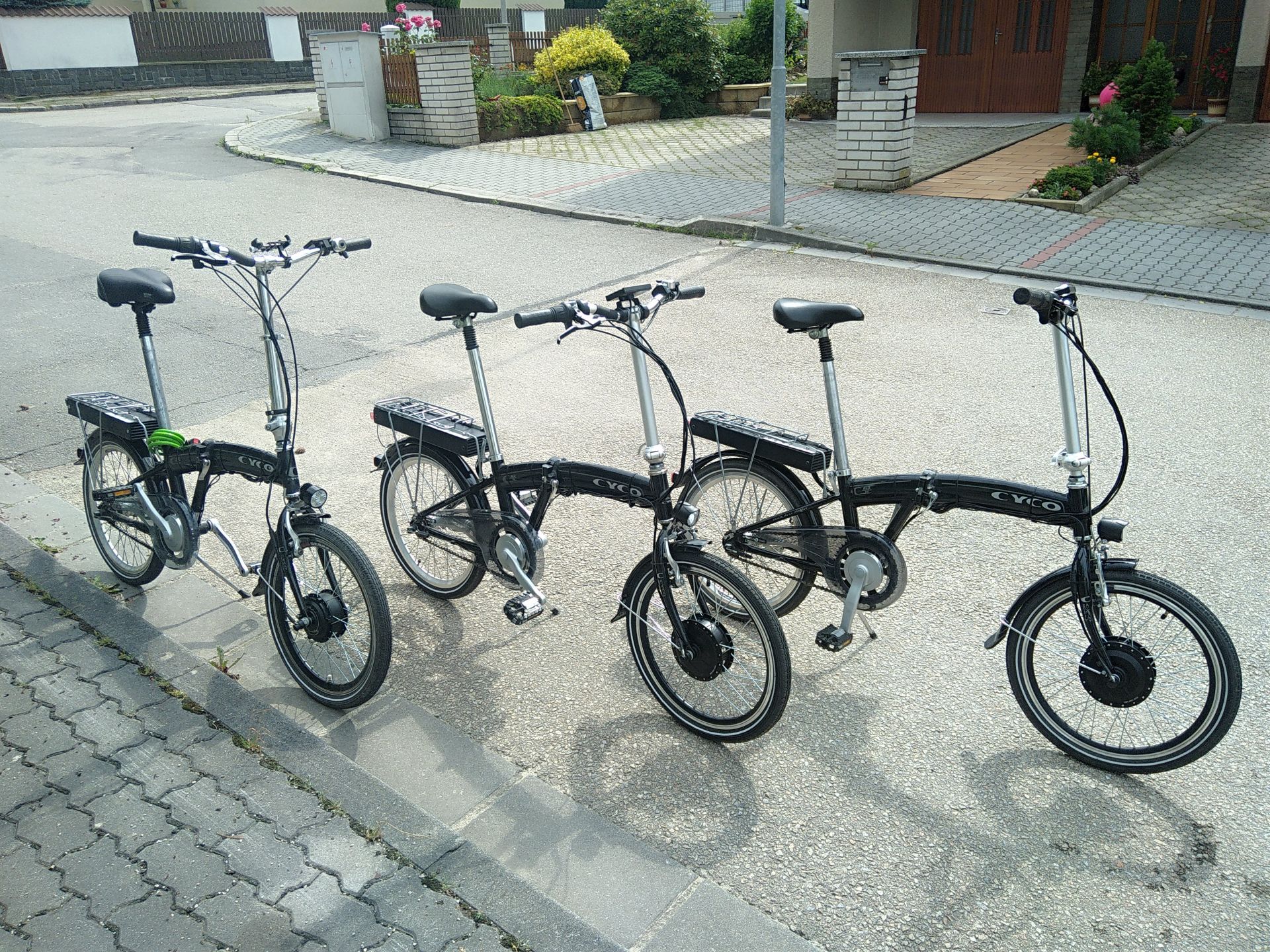

А лучшее, что мне пришлось конвертировать- это Brompton для товарища, очень лёгкий и очень компактный, складывается просто гениально и классно сделан, но даже б/у очень дорогой :(
IMG_20220622_19231666.jpg [ 646.9 КБ | Переглядів: 9763 ]
IMG_20220622_19343222.jpg [ 518.37 КБ | Переглядів: 9763 ]
IMG_20220622_19355666.jpg [ 267.52 КБ | Переглядів: 9763 ]
IMG_20220622_19442111.jpg [ 339.54 КБ | Переглядів: 9763 ]
Гарні велосипеди. Особливо радує те що він помістився в багажник c-zero, а то я планую купити ліф і власне під його багажник і велосипед складний хочу. Але ось тільки під питанням чи вигідно це, сам велосипед 5-6 + набір для переробки 10-15. А тут вже пропонують заводське рішення за 17 тис. Ось і вагаюсь. Хто зна скільки ще проживе моя 6 річна батарея і мотор... Я брав найбюджетніший варіант тоді

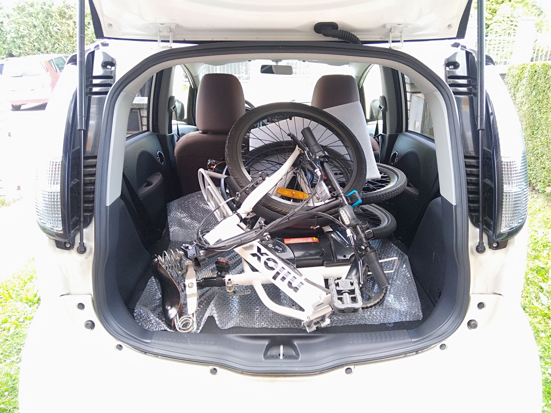

Комплект для C-Zero- это я + супруга и два обычных складных велосипеда (не Бромптоны), конечно со сложенными задними сиденьями.
IMG_20220611_170439.jpg [ 465.09 КБ | Переглядів: 9630 ]

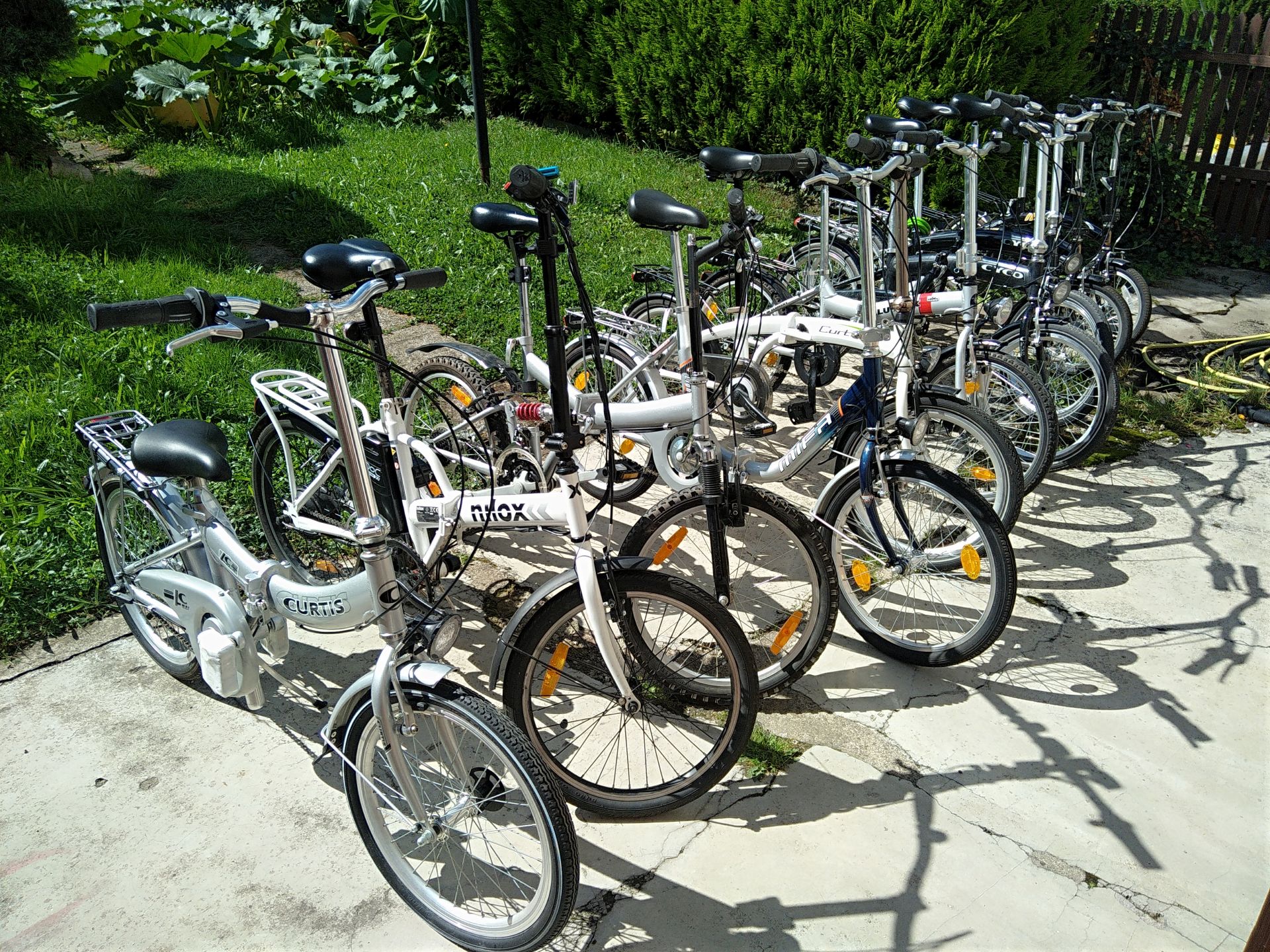

А что касается целесообразности- я исходил из того, что я купил прямо в Германии достаточно качественные немецкие велосипеды с планетарками, поставил на них моторы 350- (для соседей 500 Ватт) , "крючёк газа", ассистент, дисплей, фары и т.д. На скидках у нас бывают дешевые велосипеды, но по евронормам (250 Ватт, 25 км/ч), без передач и совсем голые, даже без багажника, да и качества сомнительного. А так с планетаркой и на педалях приятнее ездить и на более крутой подъём можно заехать. Ну и так как это я начинал в разгар Ковида и тут был дефецит великов в магазинах - это было особенно выгодно. Я психанул, поехал в Германию и купил 10 разных складных великов что бы разобаться какие мне больше нравятся, два оставил себе, остальные продал тут в Чехии. Потом ездил ещё для друзей-соседей докупал и себе ещё один, на нём младшая дочь гоняет пока без мотора.
