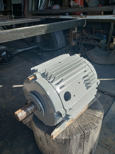

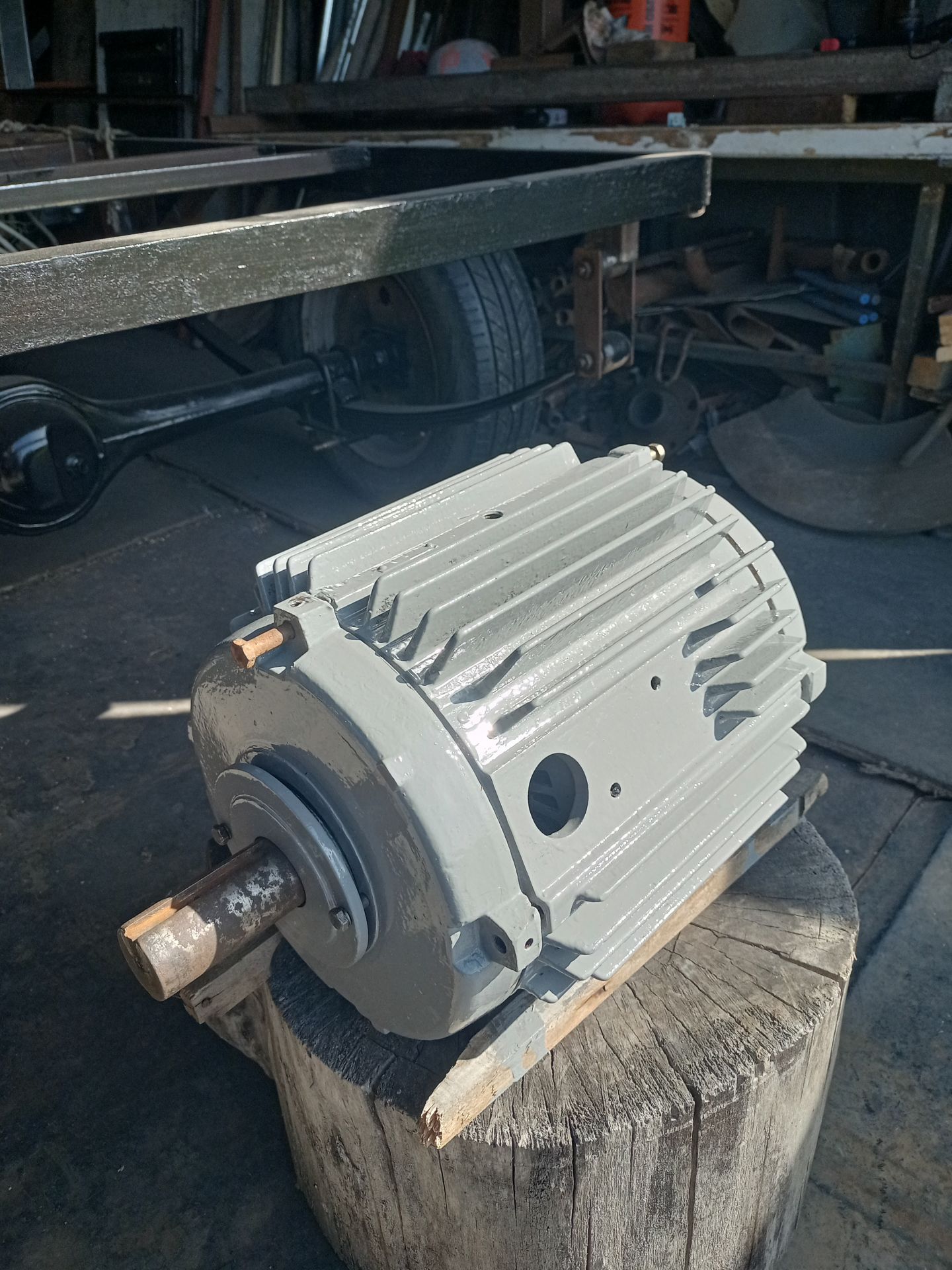

Потрібна порада для розрахунку кількості витків провода дя перемотки асінхронного мотора АІР 132 з 380v на 72v
Є донор, хочу його перемотати на 72 вольта, але нажаль не вистачає знань
Я вже один перемотав (АІР 100). То поступив просто, взяв порахував скільке було витків у пазу. Потім поділив 380 на 72, і відповідно поділив кількість витків
Получілось класно, трайк їде супер, мотор тягне, не грієтся
Тепер настала черга автівки і мотора АІР 132 (36 пазів)
Але хочу перемотати по науці за для більшої надійності і ефективності
Потрібна допомога для розрахунку кількості витків

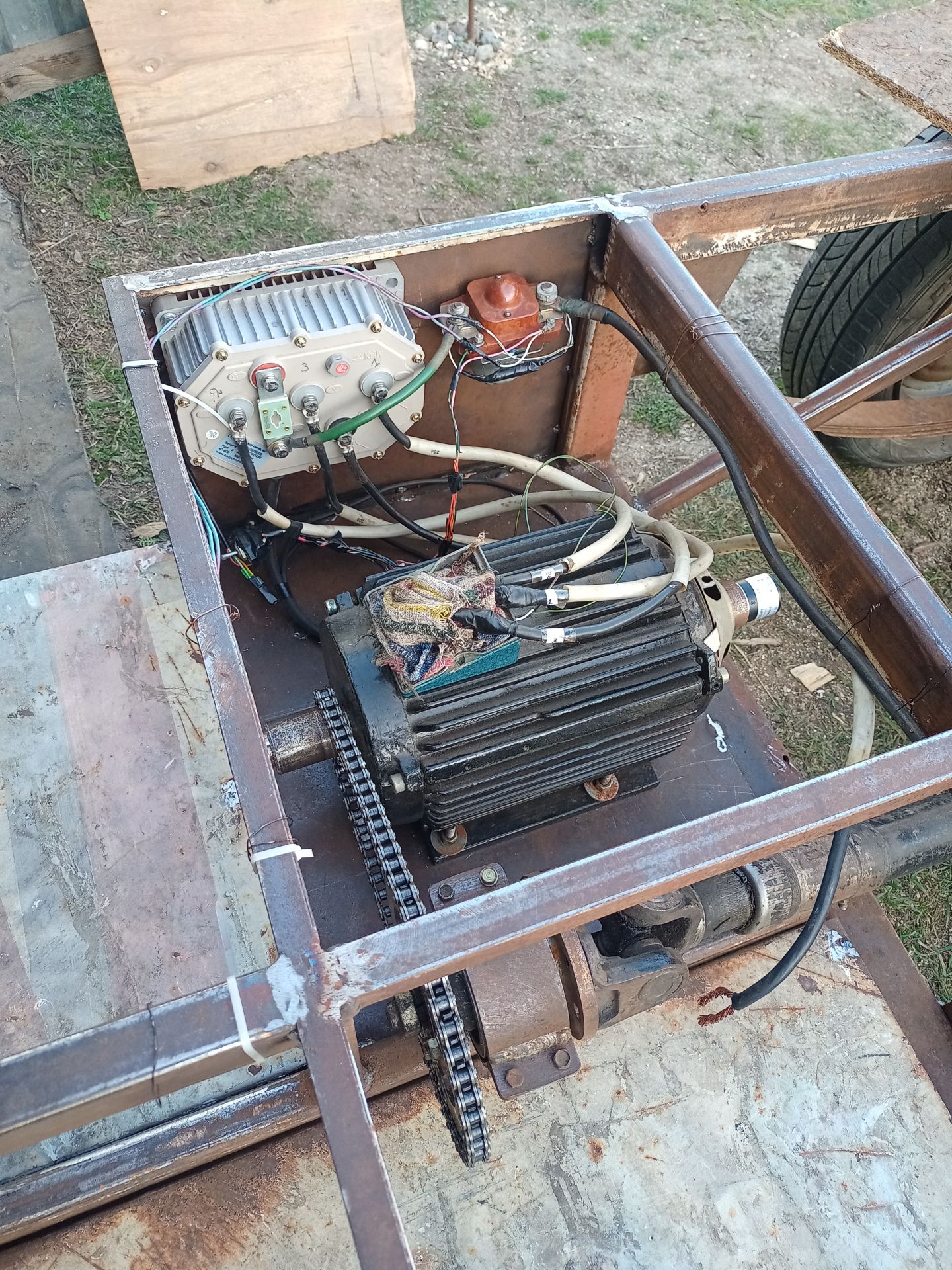

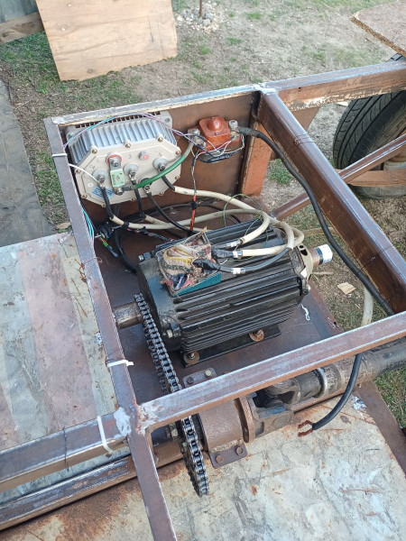

Забув уточнити, я використовую контролер Кєлі (вєкторний, для асінхронних моторів, на другому фото видно цей контролер)
Також на вал мотора встановлюєтся енкодер
А мотор мотаєтся як зазвичай, три фази два полюса
Просто не на 380v а на 72v, більш товстим проводом (скільке влазить у паз)
Я мотав жгутом з декількох жилок тонкого провода (щоб було легше мотати і ув'язувати обмотку)
