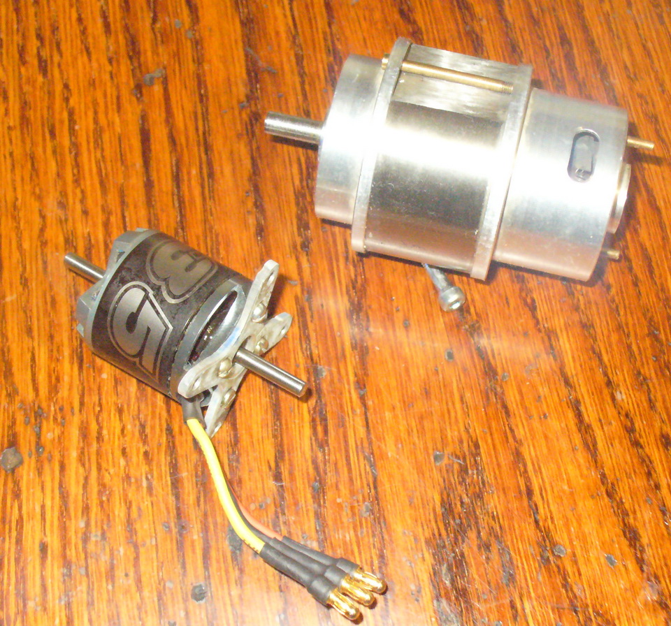

Немного был занят, тему читал но ответить не получалось, Да Михалич у меня нет студентов.
К графикам возвращаясь добавлю фото 2 двигателя имеющими примерно одинаковые мощность и обороты но один коллекторнык(магнит ЮНДК можно по габаритам приравнять к двигателю с последовательным возбуждением) второй современный безколлекторник, явно видно преимущество этого типа двигателей.
По графикам видно что последовательное возбуждение даёт более плавное наростание момента с возрастанием тока (что связано с падением напряжения на обмотке возбуждения) и этим он отличается от двигателя с постоянными магнитами(вне зависимости от типа). В целом коллекторные двигатели с последовательным возбуждением могут не войти в европейские нормы 80+, но комбинации с другими двигателями могут иметь шанс на жизнь.

Ну , вот и высветилась действительная цена Вашим графикам !
В реале то, ВСЁ, СОВСЕМ НАОБОРОТ ! У сериесника максимальный момент с нуля оборотов, а плавно , не нарастает , а падает , по мере увеличения оборотов!
...Так же плавно, но не нарастает , а падает и ток, в обмотке возбуждения , и падение напряжения на ней, за счёт , кратного увеличения падения напряжения, на якоре, за счёт кратного увеличения сопротивления якоря, увеличивающейся частоте переменного тока.
...По причине вышеизложенного, не могу говорить и о "очевидных" преимуществах малого мотора.
....Если будешь проездом в Киеве, заходи - докажу, если способен воспринимать то, что есть в натуре.

Да так оно и есть, но ток в момент старта имеет очень большие значения ,причем это характерно всем типам двигателей, я хочу предложить уменьшения этого тока с сохранением КПД в приемлемых значениях, и сохранения момента на должном уровне.
Спасибо за приглашение Михалич если подвернётся поездка обязательно постараюсь к вам попасть.

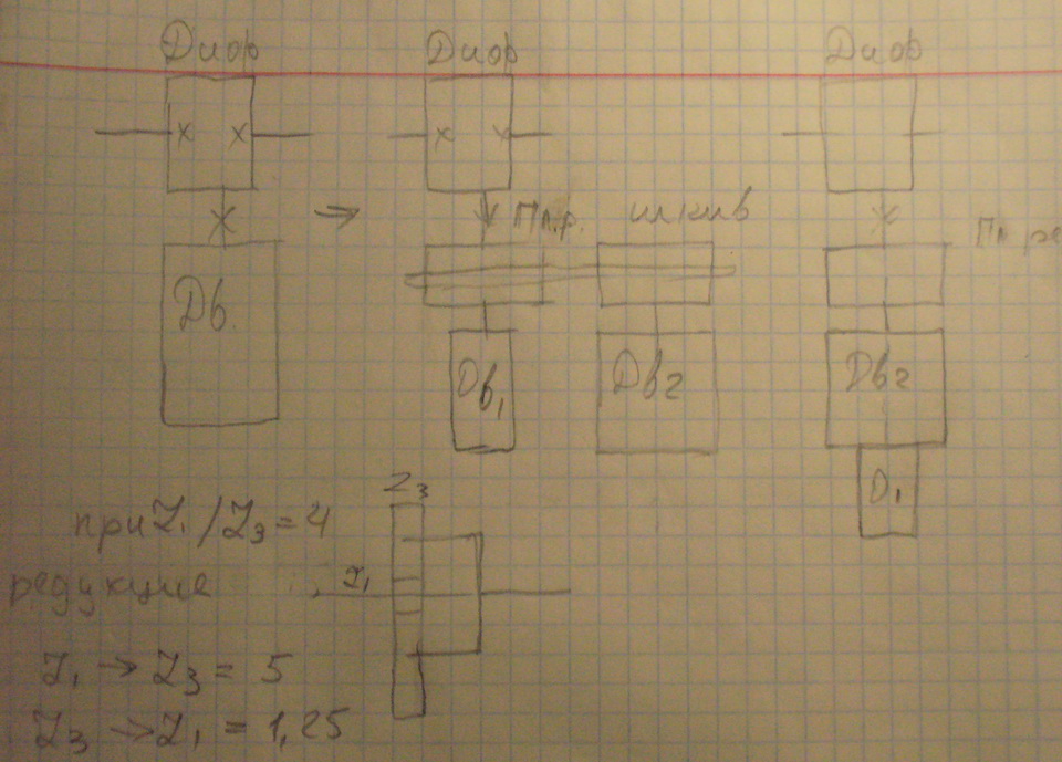

Пока не надумали.... хочу предложить варианты улучшения привода. Как я говорил один двигатель не решает проблему идеального привода, вариант для автомобиля Михалича.
рисунок.JPG [ 205.68 КБ | Переглядів: 7665 ]
