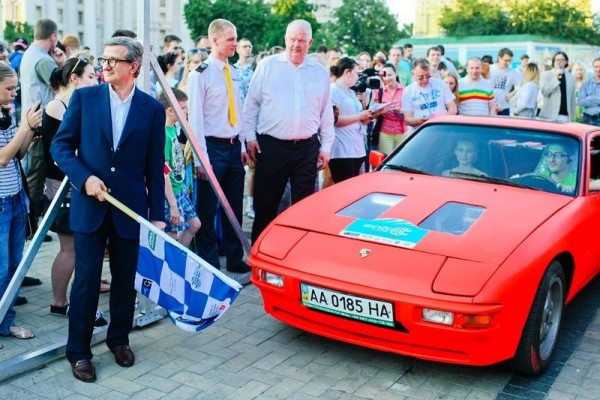

Все видели Порш на старте пробега Киев - Монте-Карло. Переносим тему в почётный раздел самодельных электромобилей! Поздравляю! :bravo:
Porsche Молния.jpg [ 78.57 КБ | Переглядів: 11026 ]

#11198Повідомлення 22 лип 2015, 07:32
Захар!
Та ты ШО тебе сам Тарута отмашку дает.
Супер.
