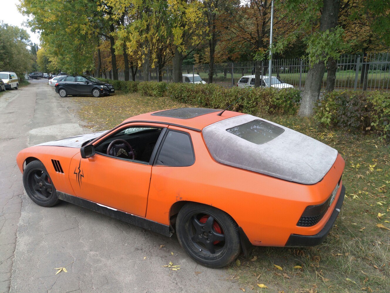

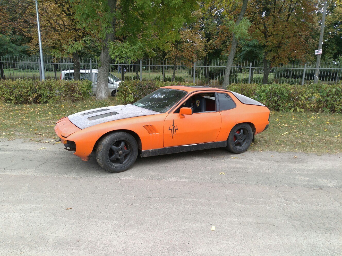

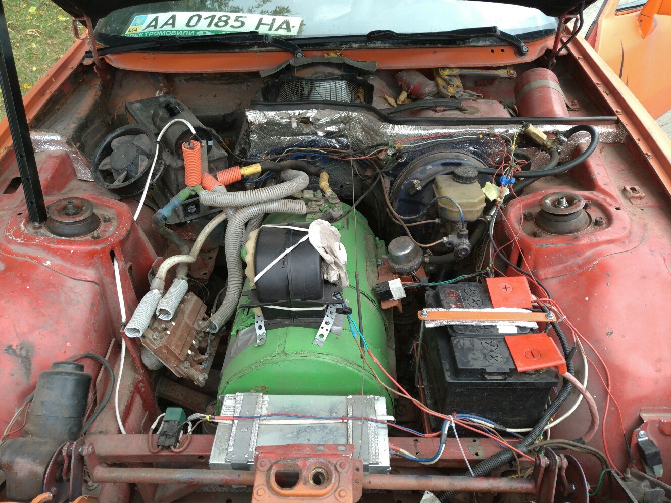

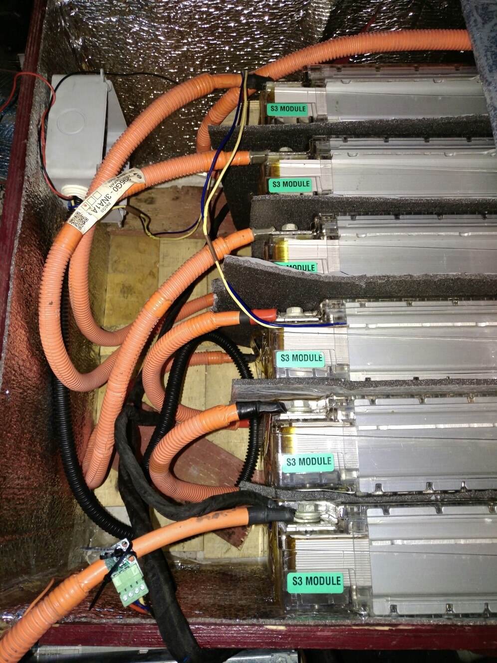

#27727Повідомлення 29 вер 2016, 23:07
Продаю за 9500 долларов
пробег на 1 зарядке от 90 до 300 км ( очень зависит от стиля езды)
мотор 15 квт номинал от 3-тонного погрузчика(500-1000$)
контроллер григория на 1000а пиковых до 200в(1000$)
батарея 6 моулей от теслы по 5.3 квтч - 31.5 кВтч (5500$)
зарядка 3 фазная на 12 квт, или от 220в 3 квт
установлен электрогидроуситилитель с рейкой от бмв, 16 колеса красивые
море мелочей которые стоят немалых денег. контакторы, кабеля, и т.д
почему продаю? нету времени доводить ее до идеала, так как куплена тесла...
В машину вложено больше 15 тыс, в эксперименты и переделки и нарабоку опыта.
Машина сейчас в не лучшем состоянии, но если вложить 2-5 тыс долларов, будет очень достойное авто за свои деньги. шикарное и сильно выделяющееся, на которое все будут головы сворачивать!
реальный эксклюзив.
если кого заинтересуют колеса которые на видео то они стоят 1500 у.е с проставками на этот порш
Пишите вопросы в теме, отвечу.
кто РЕАЛЬНО готов покупать - пишите на elmob.co@gmail.com с темой КУПЛЮ ПОРША
кто напишет чтото про торг или еще чтото - в игнор. никакого торга. столько сил и времени потрачено на машину...
