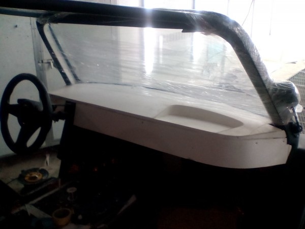

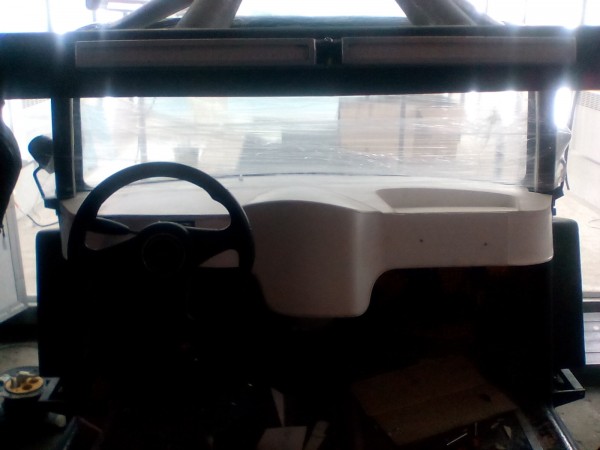

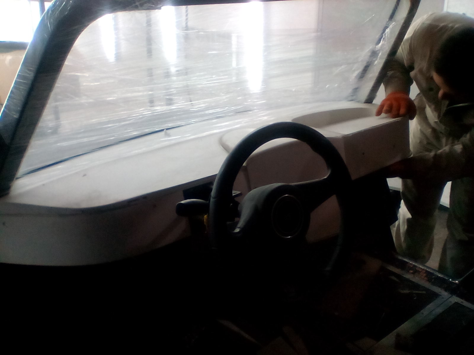

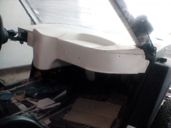

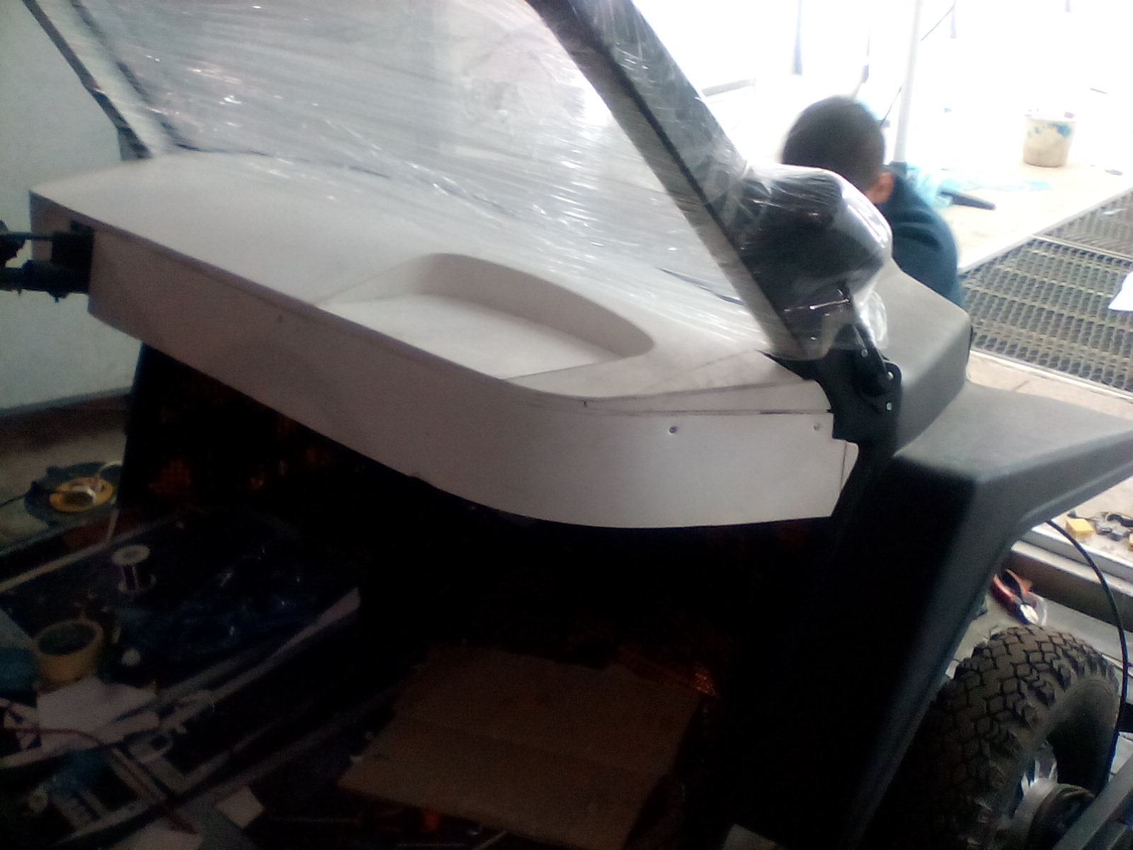

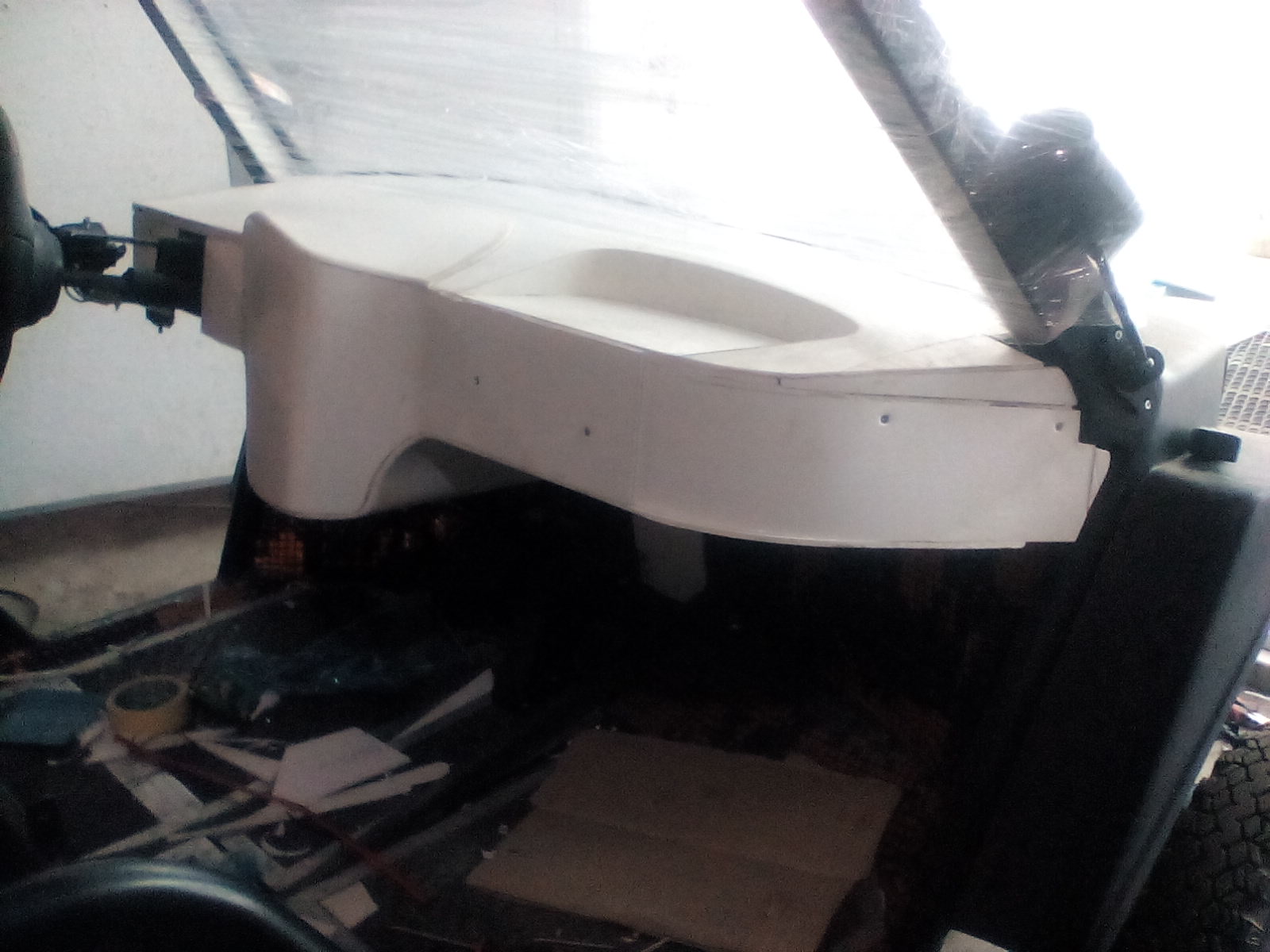

Продолжаем строить и доводить Проект Х. Изготавливаем переднюю панель.

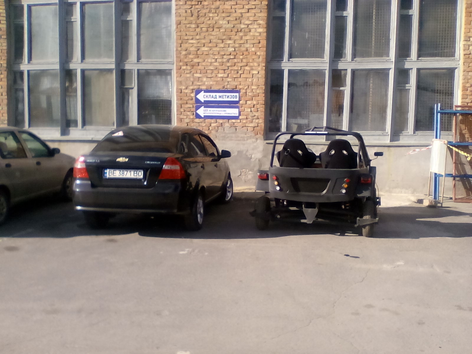

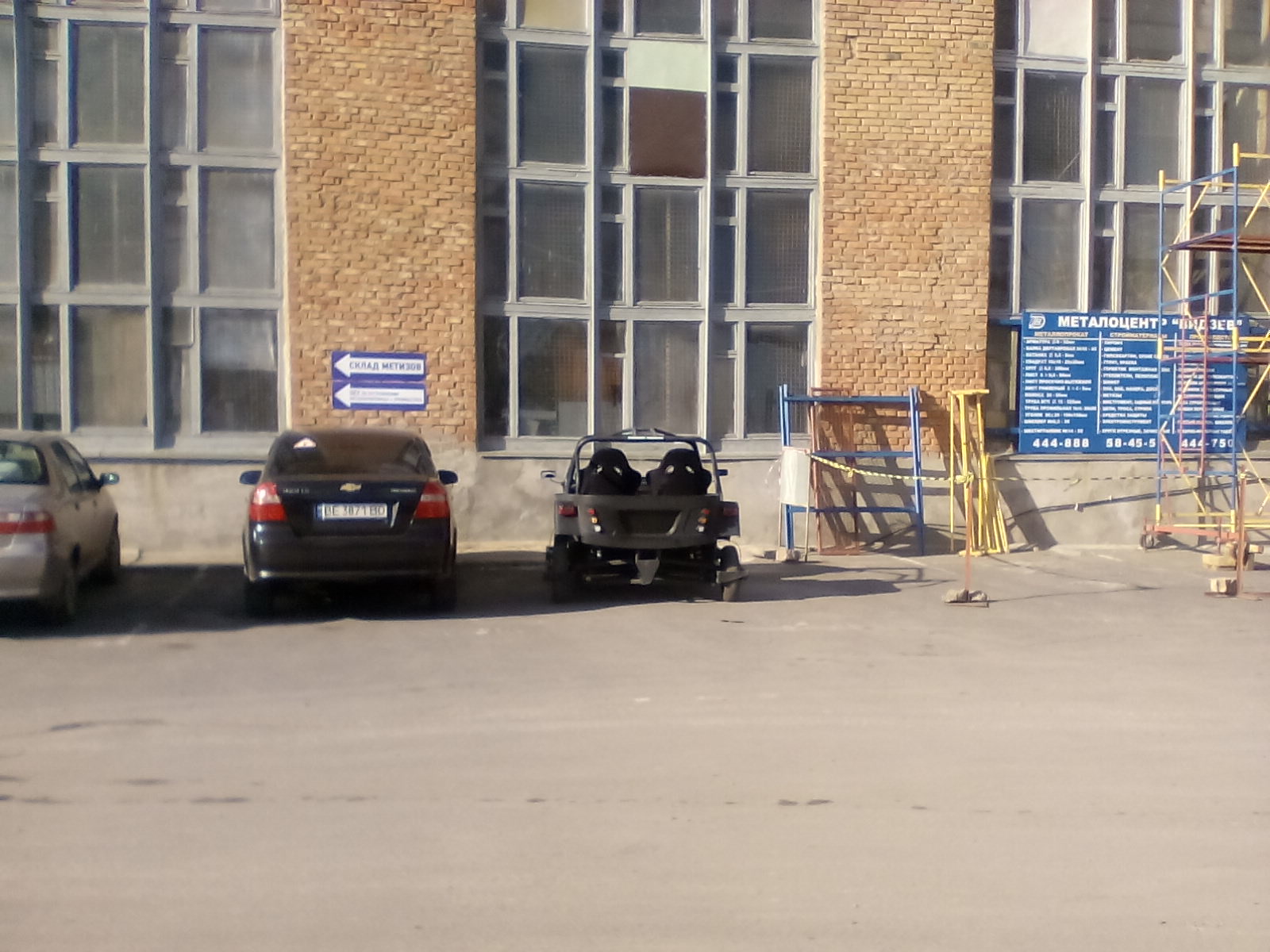

Сегодня ездили по работе на Проект Х, остались очень довольны. Машина сбитая, комфортная, без сверчков и посторонних звуков. Видео выложит Alex T, правда я держал телефон в руках, поэтому качество не очень. Вот фото Проект Х на металлобазе, теперь мы ездим на электромобиле за металлом для постройки других электромобилей!
