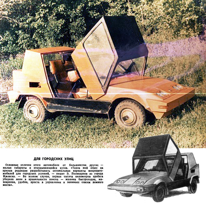

Однако вы бы не пытались построить с самого начала концептуальный концепт "народного" авто "не имеющего аналогов" а просто реализовали бы своими руками проект реального электромобиля по кратчайшему пути. Наберетесь опыта. Мотоколяска С3Д для этого подходит весьма. Никчемная тарахтелка превращается в винтажный городской электромобиль.
Т.е. почему бы не рассмотреть для приобретения и конверсии в электромобиль саму С3Д? Будет украшением всего клуба.
Гарантирую что покажут по ТВ уже с таким образцом электромобиля. И даже назовут "первым украинским электромобилем" или "первым солнечным электромобилем"... Солнечную панель на крышу кстати не забудьте ;)
Для многих обывателей такой новостной сюжет по телевизору с рассказом автора о конверсии в электромобиль и бесплатного движения, станет толчком для размышления.. "а и верно, *ля! От тестя осталась эта тарахтелка, только место занимает, а тут раз и электромобиль на котором не надо за бензин платить..." Если хотя бы пару человек сагитируете на повторение конверсии уже немало. Но кто может знать вдруг взрывной эффект будет. Ведь одно дело видеть по ТВ Михалыча с его нержавеющей спортивной "Электрой" (и понимать что на это уйдет много времени, сил и средств) а другое С3Д которых еще полно, но что с ними делать рачительному хозяину не ясно. И выбросить жалко.
Довести проект начатый с нуля очень сложно и затратно и такой "тренировочный забег" был бы весьма полезен для оценки собственных сил так и возможностей.
Вот к примеру продают в кривом роге.
Продам машину С3Д Инвалидка - Машина в хорошом состоянии кузов не гнилой, есть все документы и много запчастей, звоните расскажу подробнее.
Она похоже даже без своего двигателя Иж-Планеты - то что надо, подумайте.
pic
нектоторые владельцы классических С3Д весьма за ним смотрят СеАЗ С-3Д "Almost the last" как за коллекцинным авто
а некоторые дорабатывают
Бампер так же от мотоколяски, немного переделанный. Капот - фрагмент от грузовика "Урал"... Ну добавлю, что вертикальная вытяжная решётка от "Газ -66", как и невидимое с этого ракурса заднее стекло в салоне. Боковые повторители от Ваз 2105... Задние фонари, - (так же невидимы), от "УаЗа"...
«Мурена» – самодельный спорткар с пластиковым кузовом, Дорошенко (Сумы).
Автомобиль был оснащен двигателем от ЗАЗ-966, коробкой передач от ЗАЗ-968, передний мост был позаимствован у мотоколяски СЗД.
В целом конструкция Дорошенко на мостах (на ходовой с увеличенной до 2000 мм базой) от С3Д, как двухместное аэродинамическое авто - вот вам и народный электроавто с модульным кузовом - панели сьемные и сменяемые. Колпак в изготовлении проще чем конструкция обитаемого отсека с боковыми дверьми, да и выглядит всегда понтово.
Один из самых долгоживущих (40 лет в производстве) кит-каров в Европе и США это простейший Стерлинг/Нова на шасси старого фольксвагена-жука, (сейчас изготовителям приходится самим варить раму) но с двухместным кузовом и подъемным кверху колпаком. народу нравится, но по сути то внутри "запорожец". Есть и переделки этой Новы в электрокар, можно видео глянуть.
Ну и присмотритесь - в принципе по схеме компоновки - родная сестра "Электры-2" Валентин Михайловича. У Михайлыча более проработанная конструкция салона - сдвижная крыша для превращения в кабриолет, но для "народного" достаточно варианта "колпак". Так может пора перестать выдумывать "народный" а начать делать. "Электра" пока так в единственном экземпляре и существует.
или вот того же Райли городской кит-кар элекромобиль Urba Electric...
Если рассадить экипаж в "мурене" под колпаком как в АфроТакси
то получится 3+1 практически на современную семью, с ребенком и тёщей :)

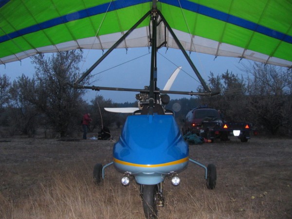

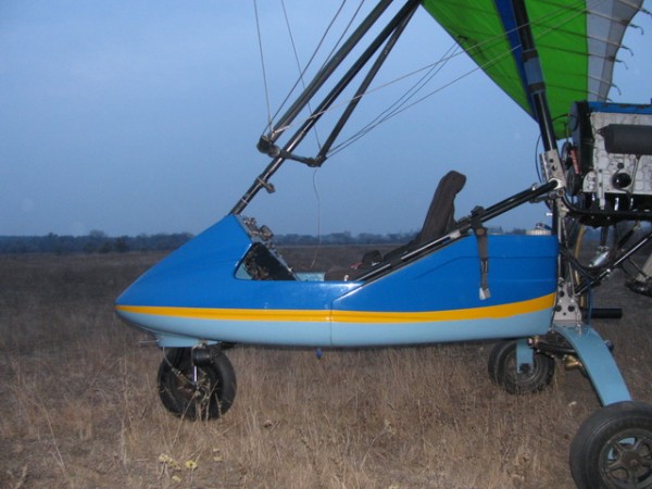

Вы хотите, создать НЕЧТО - лёгкое, не дорогое, не мощное-бесправное, но , не на базе , Вами нелюбимой СЗД . Тогда у Вас нет выбора, остаётаются "кабинороллеры от Шота"; Потому как сборка машин из покупаемых их комплектующих запчастей , не дешевле покупки готовых машин.

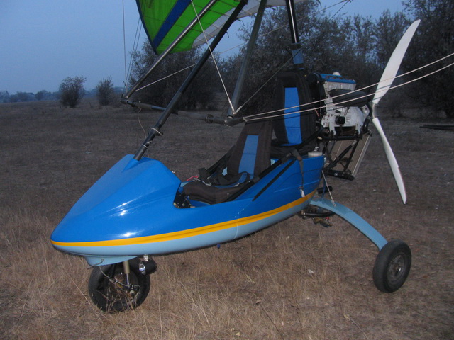

Валентин Михайлович, sean как видно имеет отношение к авиации общего назначения, а это свои технологии и своя индустрия, со своим "отраслевым" журналом...
Так что может что то и получится хоть и с авиационным уклоном. Мессершмитт с Хейнкелем и Дорнье проектировали и строили же мотоколяски.
Это например есть такой Александр Бегак со своей Авиационной лабораторией «Скарабей» в Пятигорске. Профессиональный авиаконструктор, выпускник МАИ. Строитель "бегалетов" - такой вот термин для его конструкций придуман. Кабина бегалета может быть основой "кабинороллера" или какого другого легкого трайка с ДВС или электродвигателем. Однако беда в том что он как Э.Рудык безостановочно генерит новые конструкции и какого то стандарта в своей продукции для серии не имеет.
А так да, для авиационного производителя таких двухместных капсул из стеклопластика легкий "бесправный электромобиль" одна из ниш куда можно толкнуть свою продукцию - унифицированное кабинное шасси, которое можно поставить и на поплавки и на колеса (как багги или электромобиль) и на лыжи, а так же подвесить всё это под параплан, воздушный шар или поставить на крыло.
А. Бегак в этом плане достаточно близко, но как и Э.Рудык безрезультатно на взгляд со стороны. Не знаю продает он свои конструкции на сторону или нет.
БЕГАЛЕТ
Многоликий "Скарабей"
Однако созданием модификаций "Скарабея" конструктор ограничиваться не намерен. "Скарабей" должен, по его замыслу, стать настоящим аппаратом-трансформером. С помощью легкозаменяемых элементов мотокапсула "Скарабея" может превратиться в аэромобиль, аэросани, аэроглиссер (что, согласитесь, вряд ли можно сделать с обычным самолетом) или даже… в самолет. Концепции, заложенные в конструкцию паралета при его создании, позволяют создать на базе этого аппарата самолет обычной схемы. Для взлета и посадки на бетонные ВПП вместо двухстоечного переднего шасси может быть установлено одностоечное, что сэкономит вес и снизит аэродинамическое сопротивление, не столь критичное для паралета, у которого максимальная скорость диктуется скорее характеристиками купола.
На пути к "летающему мотоциклу"
Самолето_пароходо_велосипедо_пароплан
На МАКСе-2003 представлен паралет-трансформер "Скарабей"
Паралеты «Эволюция» от авиационной лаборатории «Скарабей» (фото)
