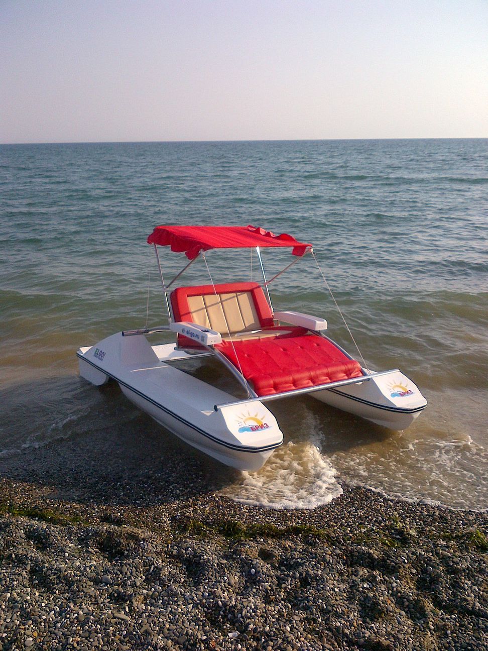

А пока Трабант ждет своего финала, наша молодая, но опытная команда ПП "КРЫМЭЛЕКТРОДВИЖ",
запускает в серийное производство вот такой электро катамаран.
IMG-20150708-00428.jpg [ 1.21 МБ | Переглядів: 12867 ]
Управление 2-мя 3-х позиционными клавишами морского исполнения.
Имеется цветной графически ЛЕД индикатор заряда батареи.
Скорость 3 узла.
Время полного хода от 3-х до 5 часов.
Напряжение 12 вольт.
Для катамарана был специально разработан контроллер.
По мимо управления двигателями, аварийного отключения двигателей (при заклинивании винта) контроля батареи и пр. контроллер может нести на борту ДжиПиЭс треккер (маяк), устройство передачи сигнала С.О.С. и мн. др.

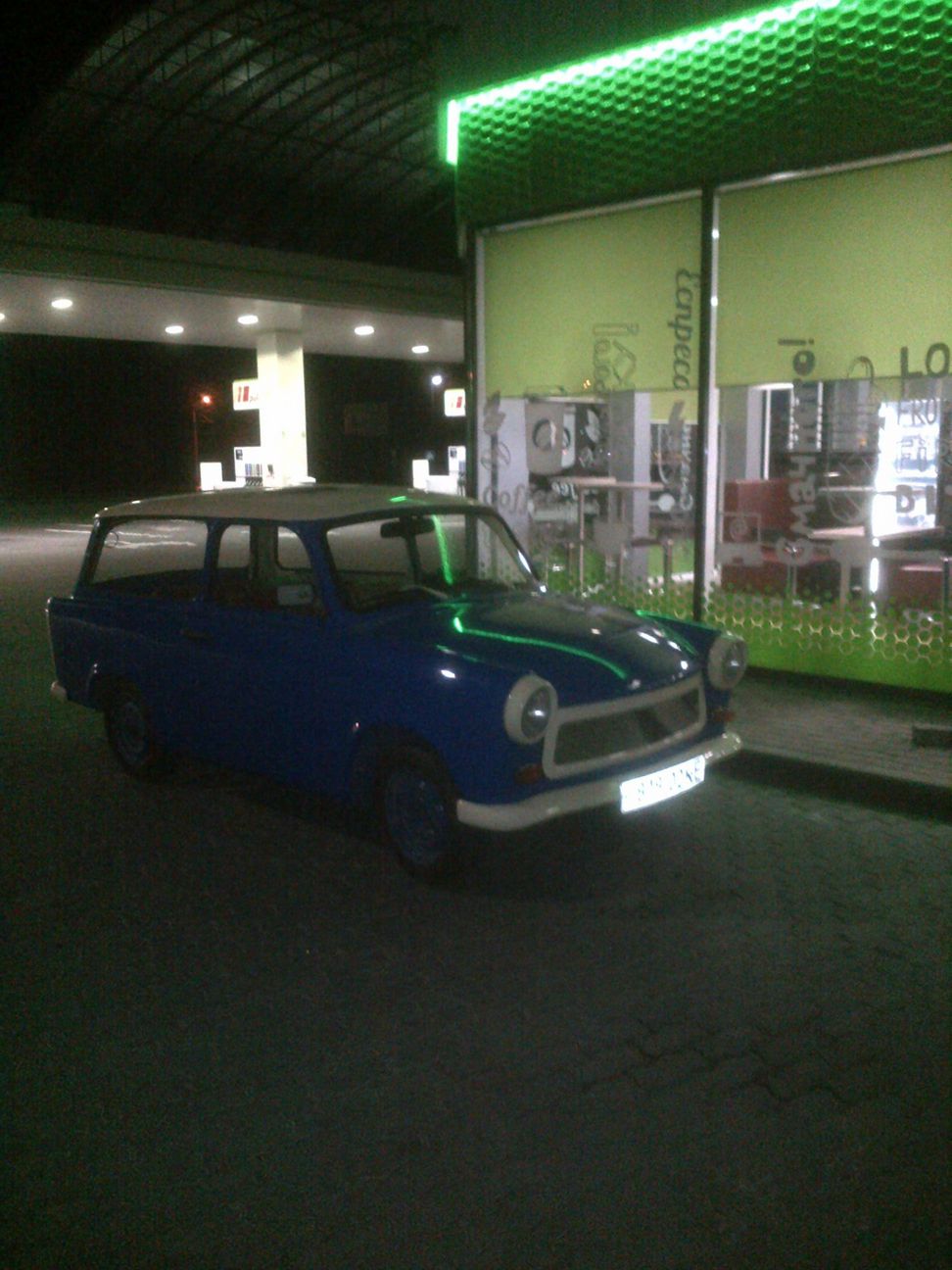

Трабант потихоньку превращается из завсегдатая гаража, домоседа, в заядлого путешественника! )
IMG-20151031-00677.jpg [ 692.48 КБ | Переглядів: 12722 ]

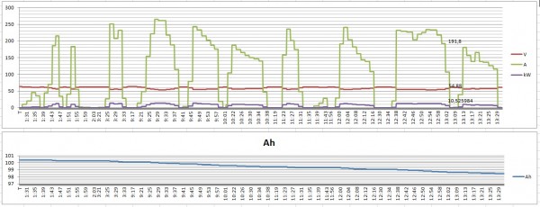

А буквально на днях, благодаря Алексею Вячеславовичу, "Венатор" научился не просто отображать безупречного дизайна приборную панель, и значения которые ему сообщает по ВайФаю, бравый Штирлиц! Но и стенографировать ключевые параметры! )
Как-то: В, А, Ач, км\ч, км!
Файл сохраняется в csv, открывается в Экселе!
В субботу поеду "рисовать" педалью акселератора, красивые графики )).
Логи выложу тут! )

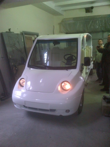

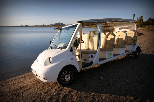

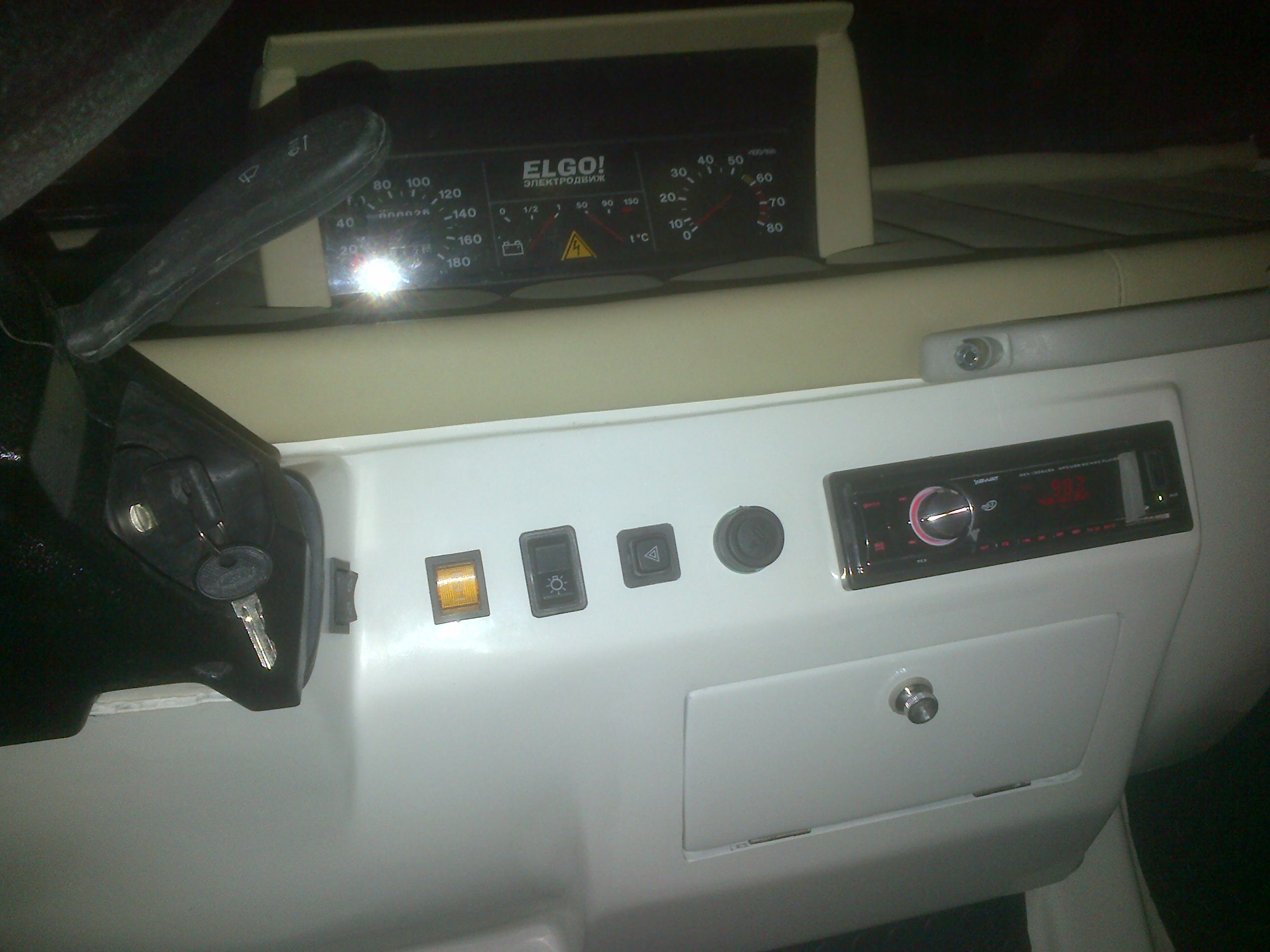

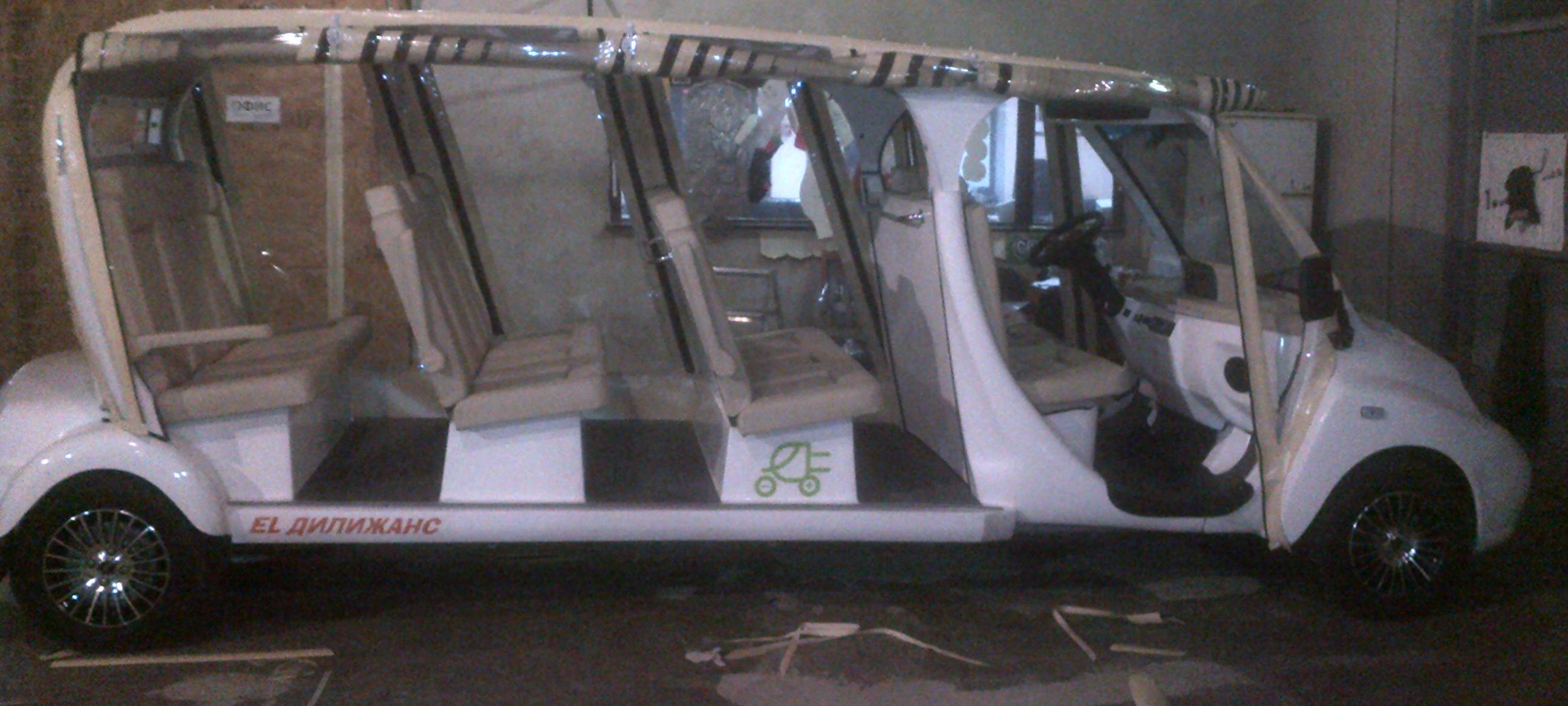

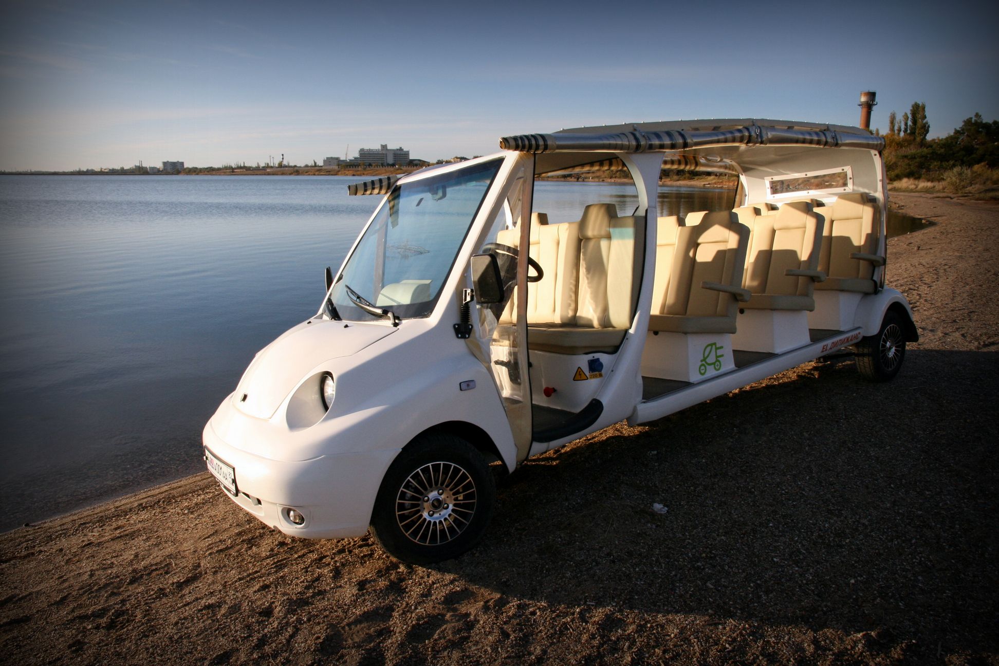

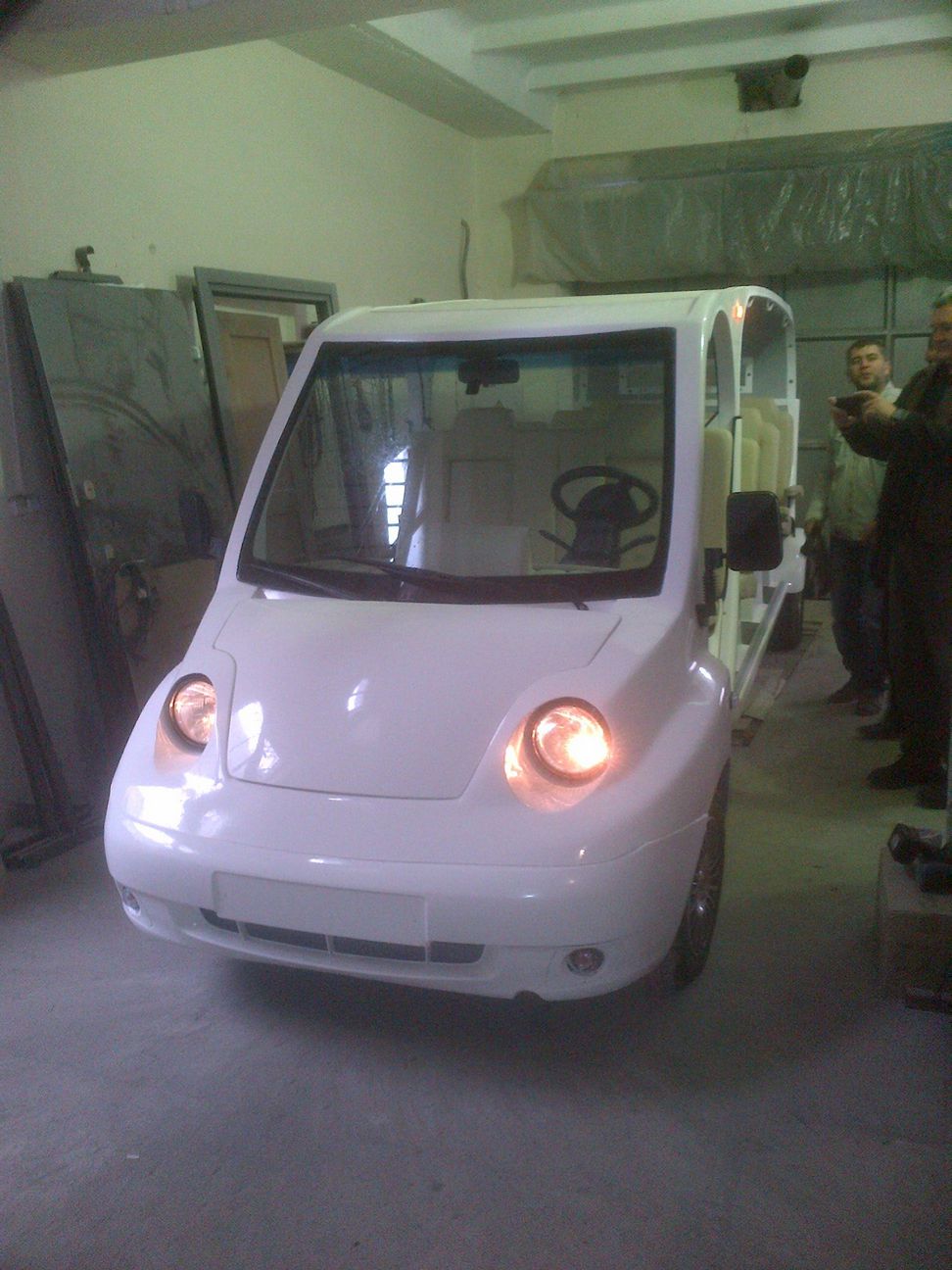

Фото первого полностью построенного нами в Крыму предсерийного экземпляра прогулочного электромобиля!
Контроллер Куртис - 1238Е 500А 72В, Двигатель АС "Славянка" 112 габарит, 6000 об/м. Максимальная скорость 70 км/ч.

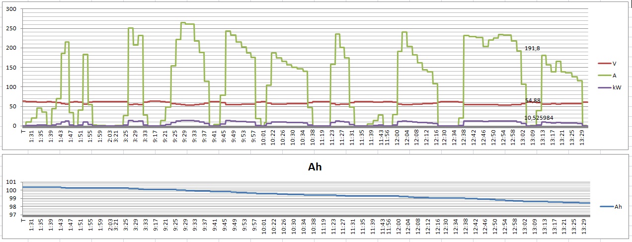

Привожу первый график на основе лога Венатора.
График сделан просто для тестирования программы.
Представляет собой круговую покатуху по гаражам.
Из графика вырезаны прямые участки связанные с остановками для принятия поздравлений от соседей и др. интересующихся граждан, коих в воскресенье в гаражах как в охотном ряду! ))

Ждем логи ))) хорошо бы и с обозначеным на карте маршрутом.
 Заголовок повідомлення: Re: Trabant EV (Семфирополь от Rule-X)
#15177Повідомлення 22 лист 2015, 23:16
Звідки: Киев / Симферополь
MiViK писав(ла):
Леша пока прорабатывает алгоритм записи данных геопозиционирования. Как по мне, то для 2-х мерного анализа, вполне хватит высоты над уровнем моря.
Даже на этом логе видно проседание напряжения на больших токах. Это движение в режиме трогания с 3-й передачи и езде на 4-й. Маленькие пики - трогание с первой и движение задним ходом.
Буду писать "рабочий" лог, там все это будет нагляднее.
