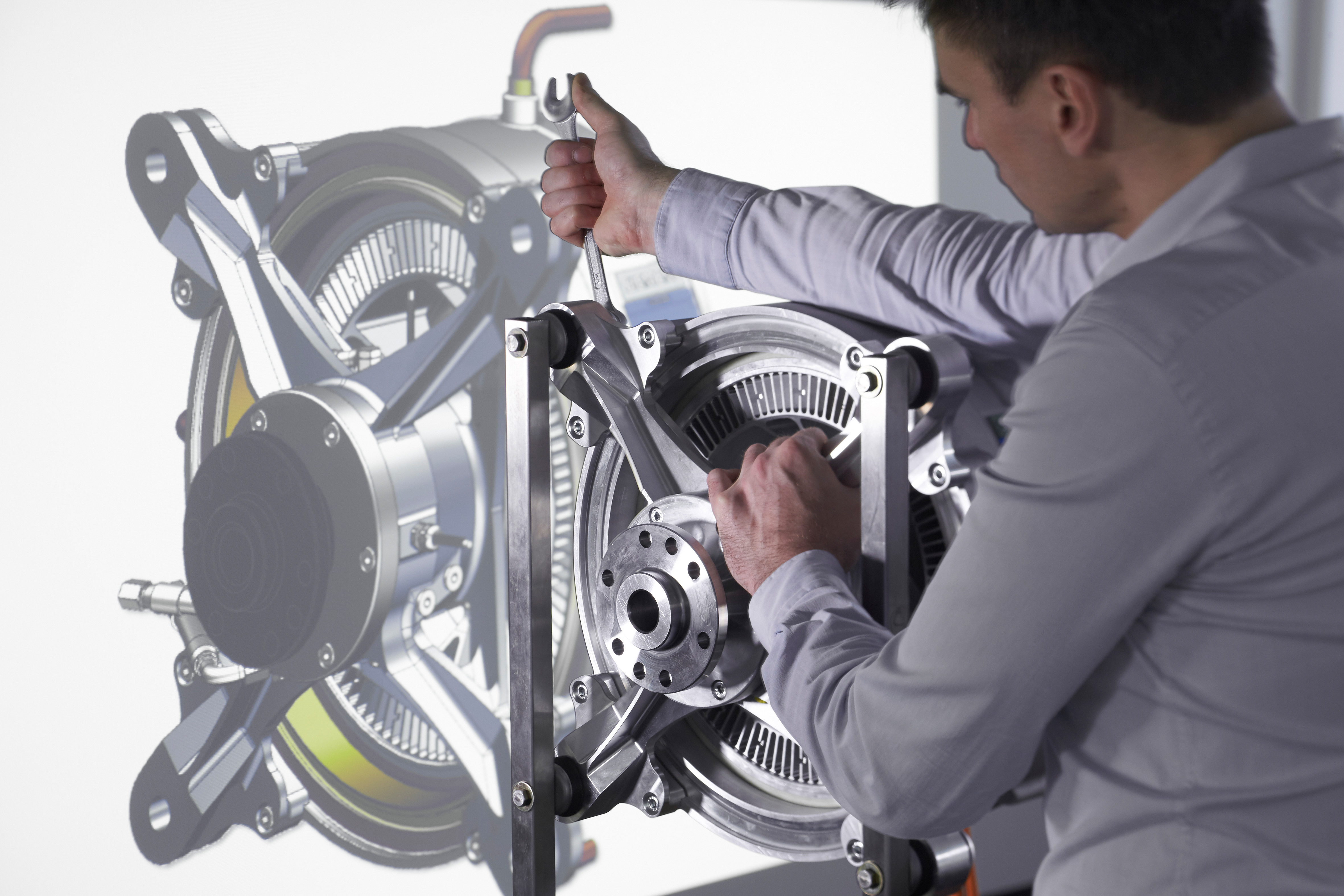

А недавно Siemens разработал электродвигатель для самолетов с рекордными показателями
Исследователи компании Siemens разработали новый тип электродвигателя, который при весе в 50 кг обеспечивает мощность при длительной работе в 260 кВт, что в пять раз превышает максимальную мощность аналогичных моделей.
Мотор создавался специально для использования в авиации. Благодаря соотношению веса и мощности впервые электродвигатели могут использоваться при создании самолетов со взлетной массой более двух тонн. Для реализации идеи самого мощного в мире двигателя специалисты Siemens тщательно изучили каждую деталь в предыдущих моделях двигателей и оптимизировали их до максимально допустимых технических границ. Новейшие методы имитационного моделирования и современная легковесная конструкция позволили добиться уникального показателя соотношения веса к мощности (5 кВт на 1 кг).
Аналогичные электродвигатели, которые сегодня используются в промышленном производстве, обеспечивают мощность менее 1 кВт на 1 кг. Показатели приводных систем, применяемых в электромобилях, также демонстрируют не лучшие результаты.
Новый двигатель достигает рекордной производительности уже при 2500 оборотах в минуту и может запускать винты без использования трансмиссии, уточнили в Siemens. "Эти разработки сделают возможным серийное производство четырехместных или более вместительных гибридных электрических самолетов, — говорит Франк Антон, эксперт Siemens. — Мы уверены, что вскоре ими будут оборудованы многие региональные самолеты, рассчитанные на 50-100 пассажиров".
Летные испытания двигателя планируется начать до конца 2015 года, а на следующем этапе исследователи Siemens будут стимулировать их выпуск. В 2013 году Siemens, Airbus и Diamond Aircraft уже проводили испытания гибридно-электрического привода в двухмоторном самолете DA36 E-Star. Тогда выходная мощность составила 60 кВт.
http://delo.ua/business/siemens-razrabo ... 1427310542
Оригинал статьи и фото высокого качества тут:
http://www.siemens.com/press/en/feature ... omotor.php
motor, Siemens'.jpg [ 1.78 МБ | Переглядів: 12257 ]
