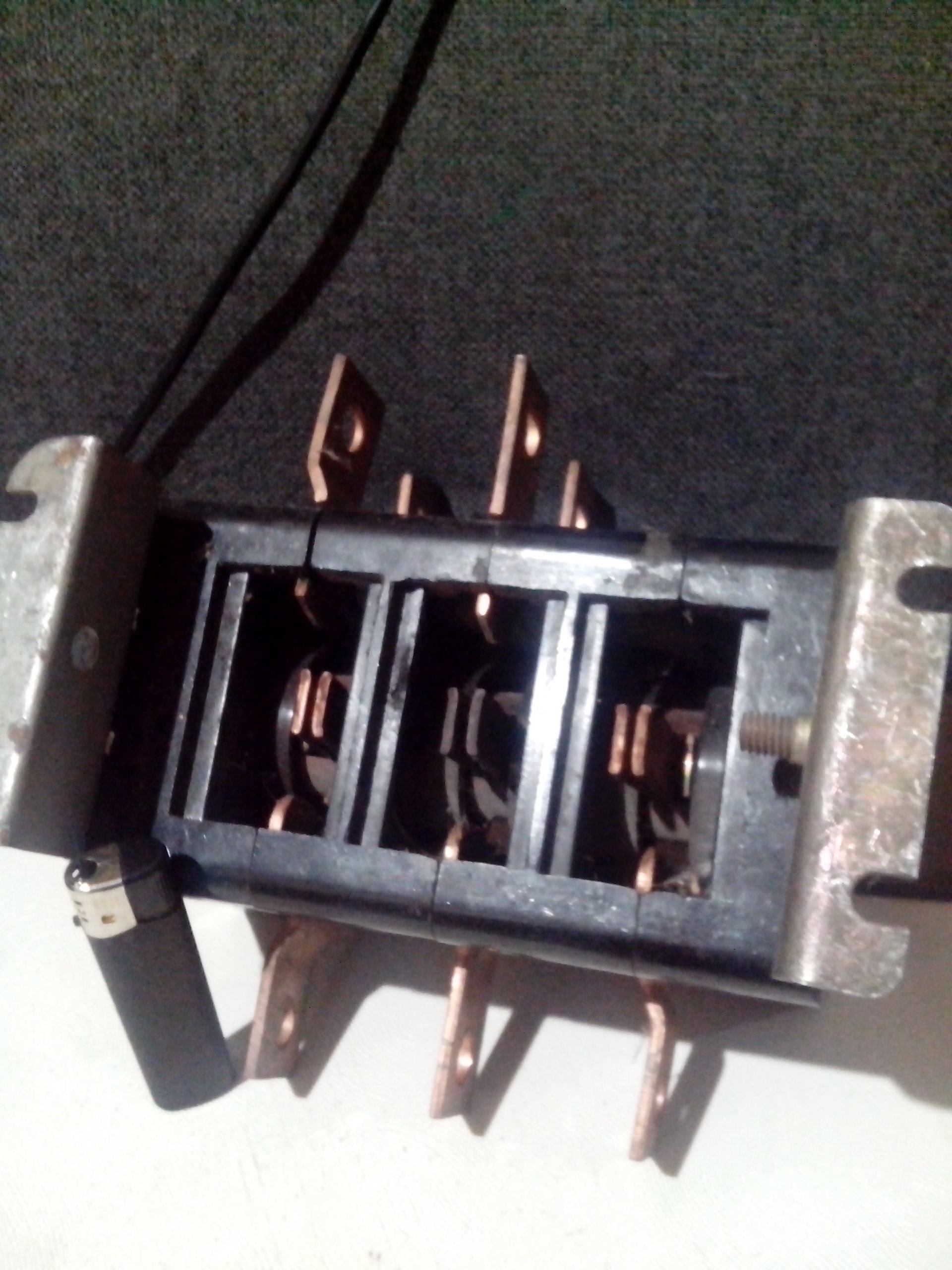

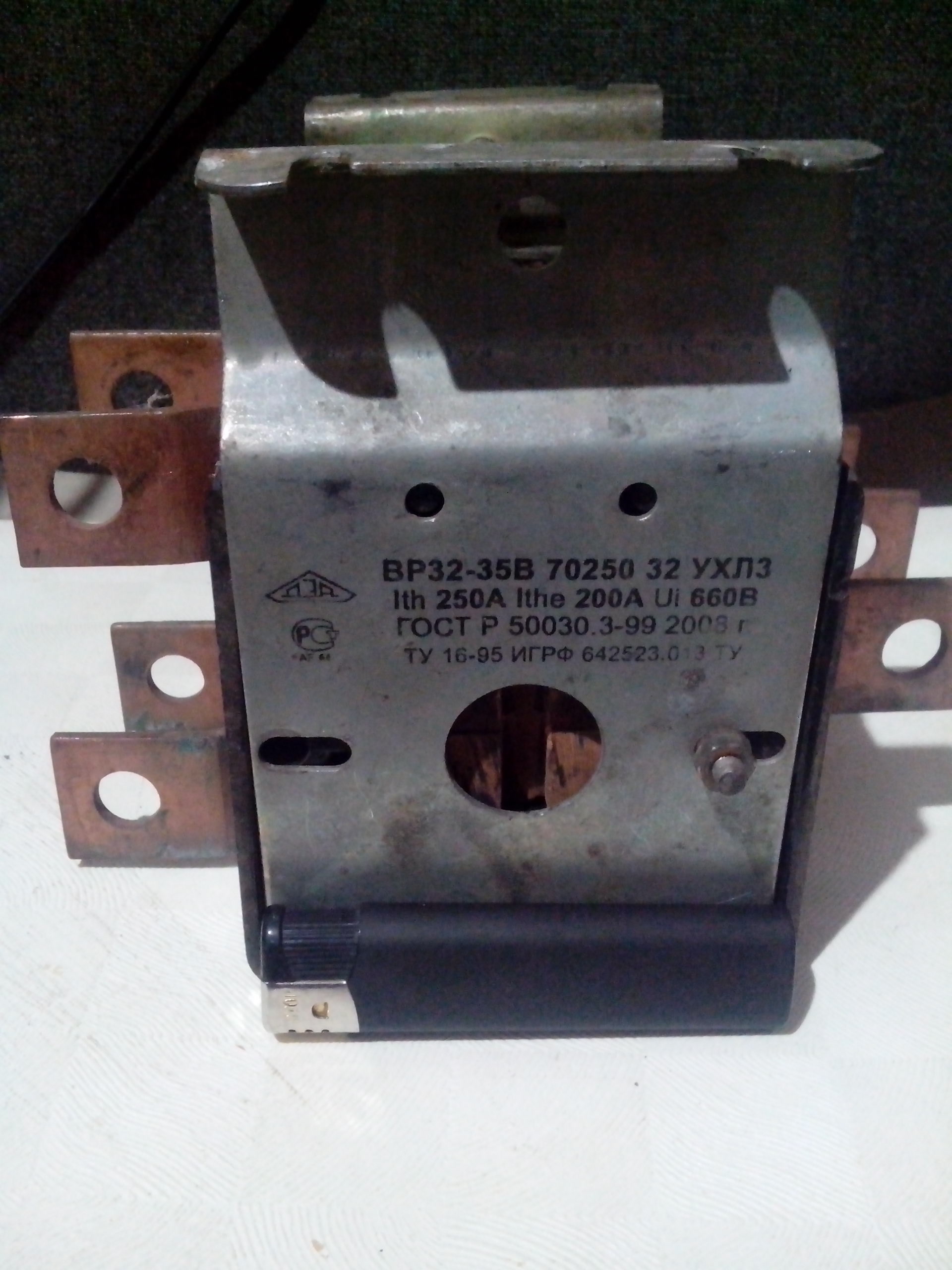

Сегодня прибарахлился оттаким контактором для реверса двигателя . Думаю откинуть одну секцию и будет красота (если не прав - подскажите )
IMG_20151125_162411.jpg [ 416.46 КБ | Переглядів: 9018 ]
IMG_20151125_162527.jpg [ 457.71 КБ | Переглядів: 9018 ]
П.С. для поиска подобной игрушки - называется правильно рубильник перекидной (выключатель разъеденитель перекидной на два положения )

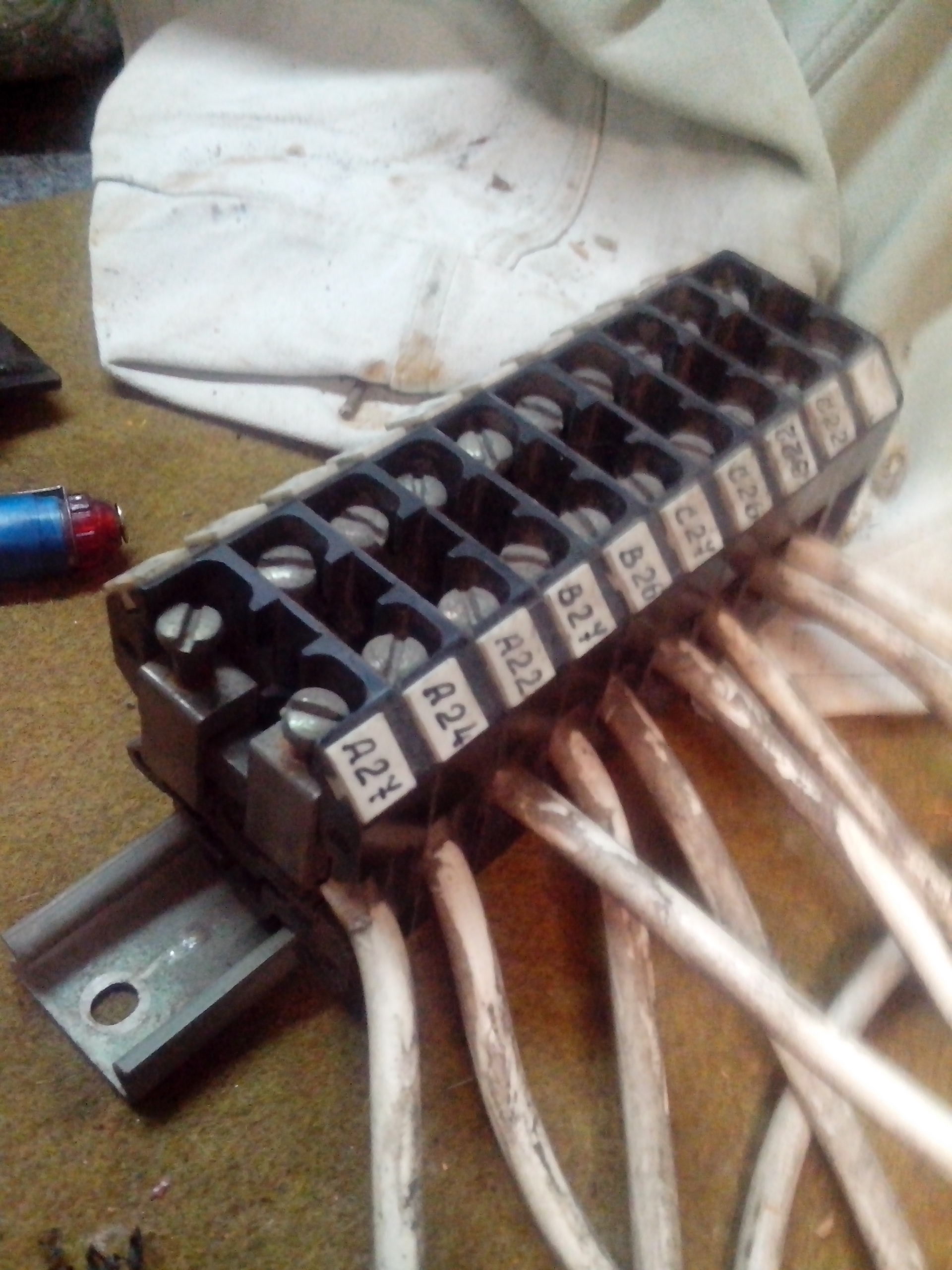

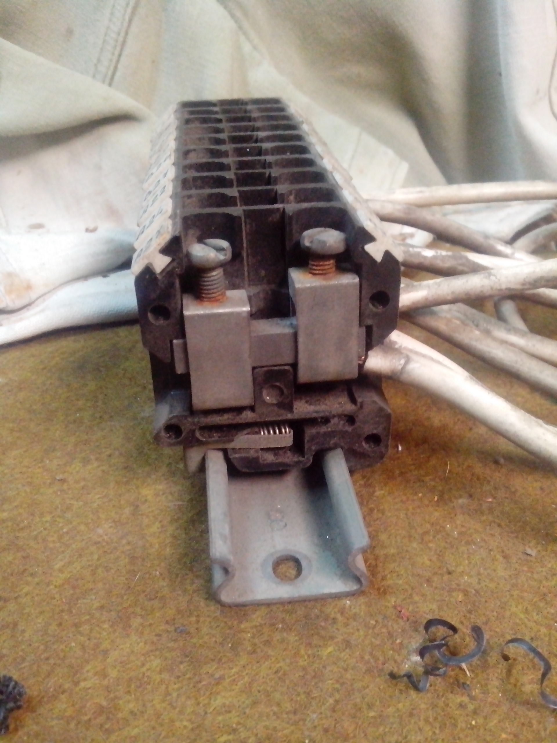

Пока занимаюсь сбором комплектующих . Сегодня прибарахлил классный клемник на 45 квадрат ( кстати с кусками провода точь в точь как внутри мотора) - будет на двигатель чем обмотки наружу вывести .
#15378Повідомлення 27 лист 2015, 22:50
Вообще то, наружу лучше вывести латунные болты, на изоляционных втулках
#15379Повідомлення 27 лист 2015, 23:29
Спасибо за совет . Если позволит место так и сделаю. Хотя и клемничек тоже латунь лужоная и квадрат токопровода 7х7

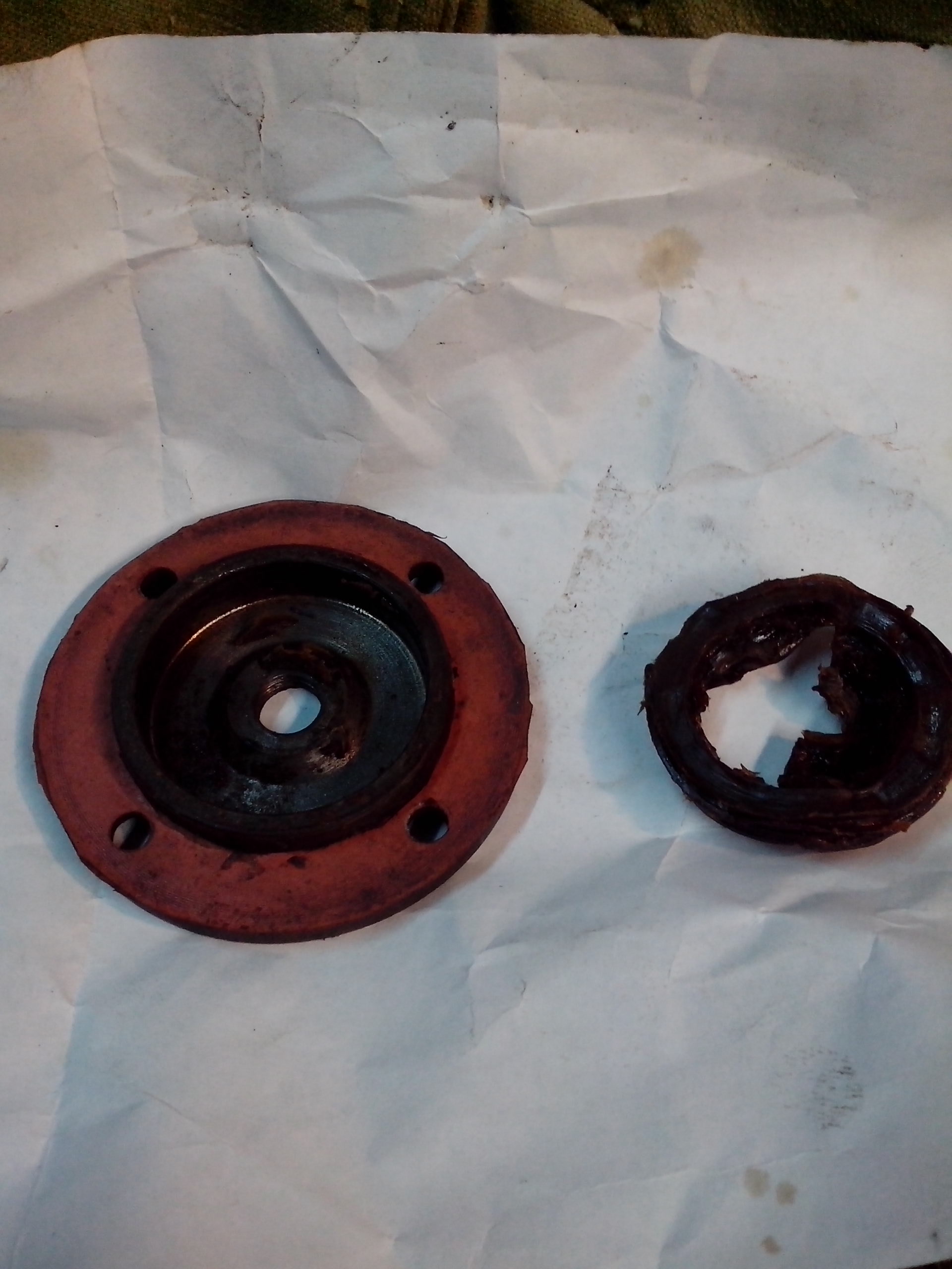

Сегодня ковырял двигатель . Было интересно - можно понять как он попал на сельское хозяйство . Он практически новый . Чуть-чуть поработал. Но за это время успел отвалится внутри двигателя провод идущий к щёткам (отот зелёный )Его восстановили , но не до конца - щётка к которой он шёл подклинивала . Так он и долежал до сельского хозяйства в котором никогда не работал... Теперь живёт у меня . Щётку восстановил , смазочку поменяем . Фото того что было смазкой 43 года назад :
IMG_20151130_165254.jpg [ 364.46 КБ | Переглядів: 8853 ]
(на фото справа ) Вынялось одним колечком . Публикую для примера и наставления всем кто любит "такпойдёт" - старые движки обязательно ревизировать ! Заодно посмотрел схему :
