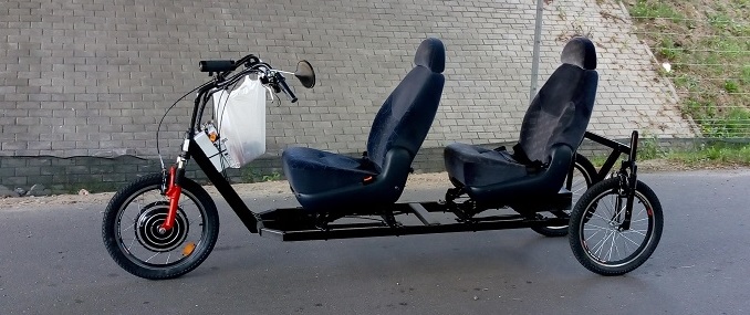

Ostatnio zbudowałem coś takiego:
https://pojazdyelektryczne.org/viewtopi ... =30&t=2958
Zasilanie 36V 26Ah, zasięg przy 15 km/h 85 km.
Rozpędza się do 28 km/h.
