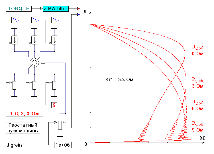

Есть еще вариант запуска очень мощных асинхронников. Чтоб избежать больших пусковых токов и не строить пусковую подстанцию, короткозамкнутый ротор размыкали и выводили на 3 щетки, а с них на 3 реостата. При старте реостат выведен на максимум, ограничивая ток в клетке, а по мере запуска перемещается вплоть до КЗ ротора.
Так вроде даже пусковой момент увеличивали, как это не парадоксально звучит.

Это все "КРАНОВЫЕ АСИНХРОННИКИ С ФАЗНЫМ РОТОРОМ" ...Там, не столько для уменьшения пускового момента, сколько для плавного набора скорости. Особенно с поднятым грузом, в несколько тонн.

Имелось в ввиду именно улучшение пусковых характеристик мощных моторов. Представьте запуск мотора коловатт 100 - при прямом включении пусковой ток которого раз в 5 выше номинального, а такой нужный момент падает раза в 2. Другое дело с фазным ротором (картинка ниже):
Фазный ротор.png [ 30.08 КБ | Переглядів: 10338 ]
