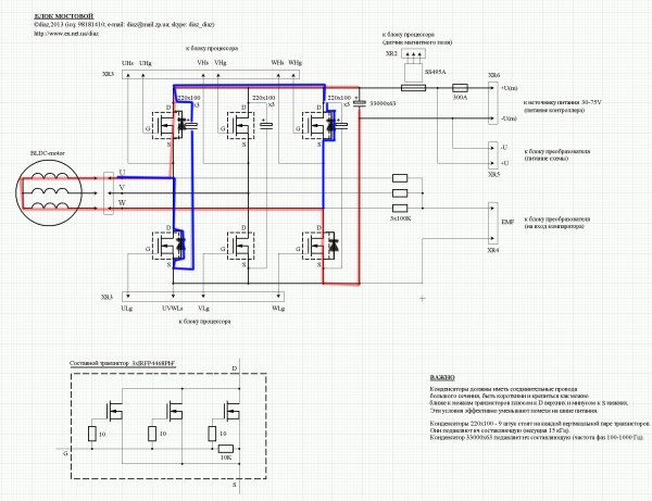

Я подумал что это токи рассеивания(звон).., потому что конденсаторы у Вас на старой схеме контроллера вместо обратных диодов на ключах..:
Блок мостовой.gif [ 250.4 КБ | Переглядів: 9500 ]
1.Конденсаторы стоят на контактах каждой вертикальной пары силовых транзисторов.
Гланое ставить их как можно ближе к корпусам транзисторов. Это необходимо чтобы избавится от мощных ВЧ помех, вызванных переключением полевиков. На моём сайте есть фото крупным планом как это реализуется на практике
2.Обратные диоды находятся в корпусе полевиков (такая конструкция полевиков, если вы не в курсе). Кстати, это не обычные диоды, а защитные, так называемый supressor http://www.texnic.ru/books/electronika/007.html
3.Я не понял, как ток может звенеть ?
Гланое ставить их как можно ближе к корпусу транзистора. Это необходимо чтобы избавится от мощных ВЧ помех, вызванных переключением полевиков. На моём сайте есть фото крупным планом как это реализуется на практике
[img]
http://www.en.net.ua/diaz/emotor/zipmanager.php?an=images/img_motor3.zip&fn=img_motor3/m3_f21_b.jpg
[/img]
Звон, ток размагничивания с большим всплеском напряжения... Мне кажеться, у Вас конденсаторы на ключах служат для остановки высоковольтного импульса обратной ЭДС, который шпарит кода отключаются ключи фазы, ток резко останавливаясь уйдет в электромагнитное излучение.., возникнут колебания, т.к. есть межвитковая емкость ТЕ энергия рассеиваясь заставляет резонировать железо статора.
Как то так:
Блок мостовой BIMF-01.jpg [ 1.75 МБ | Переглядів: 9483 ]
К стати не все ключи идут с диодом внутри.
А если (как мне кажется) позволить току ОЭДС течь более продолжительно через большую ёмкость на источнике (у Вас указано 33000х63), и продублировать встроенные еще и внешними диодами, то будет тише работать и экономнее.
