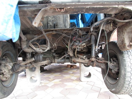

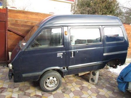

Наконец-то подкрался к реальному изготовлению электромобиля и тут же, к первым граблям :) Донором выбран – микроавтобусик Subaru libero. Кузов рамный с подрамниками при этом снаряженная масса автомобиля 1040кг, полный привод. Такой донор выбран не случайно, так как планирую полный привод. Он еще на "разборке" с него снимают все лишнее ( если вдруг кому-то нравится такой донор, то там же продается еще один кузов очень хорошего состояния с документами, цена $600 ). Так как года пять назад (до начала строительства дома) собирался делать элетроТаврию, то в наличии есть насосный электродвигатель ЕС 6,5/7,5/28 (6,5 кВт , 75В) подсоединен через вазовскую муфту к таврийской коробке. Думал собирать еще один такой же комплект и устанавливать на другую ось. Но авторитетные мне люди поддали жесткой критике двигатель ЕС 6,5/7,5/28, потому буду от него отказываться, единственно может не сразу – есть еще мысль, поехать сначала на них, а потом поменять. Так что опять нахожусь на стадии проектирования. Люблю и не боюсь экспериментировать. Хочу чтоб проект не был стандартным, а был интересен как мне так и Вам. Но все равно безопасность, надежность, традиции машиностроения всегда будут в приоритете. Еще один приоритет пока остается - два контроллера, два электродвигателя, по одному на каждую ось. Одна из основных проблем сейчас - если оставить двигатели ЕС 6,5 , то возможно скорость авто будет 30-50км/час, а поменять на ДС 3,6 с их массой в 88 кг - большое увеличение массы и с коробкой он скорей всего не влезет.
Коментарій до файлу: Донор
донор.JPG [ 70.91 КБ | Переглядів: 22977 ]
Коментарій до файлу: Задний подрамник будет переставлен с этого автомобиля
задний подрамник.JPG [ 72.34 КБ | Переглядів: 22977 ]

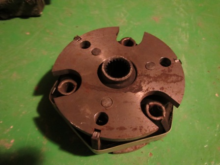

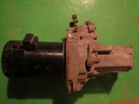

От родной трансмиссии отказался, так как хочу повысить КПД и надежность полного привода отсутствием глобоидальной передачи и раздатки и дополнительная надежность два отдельных привода, а цена на фоне аккумуляторных батарей не намного увеличивается. Вес - да. Но к своему удивлению сегодня узнал, что у двигателя постоянного тока чем больше железа тем больше кпд . Может получится что я повышая кпд механики понижу кпд двигателя (поставив вместо одного большого два маленьких) и выйду на те же показатели. Тот двигатель с коробкой что у меня есть, буду скорей всего продавать и делать без коробки, чтобы сэкономить и вес и еще чуть кпд
двигатель с коробкой.jpg [ 42.18 КБ | Переглядів: 22940 ]
Коментарій до файлу: если буду продавать отдельно, то муфту готов подарить члену клуба
муфта.jpg [ 47.71 КБ | Переглядів: 22940 ]
