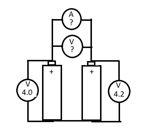

Условия по схеме: два аккумулятора соединены параллельно полюсами "-" контактной сваркой либо пайкой. Один аккумулятор имеет ЭДС 4.0В, другой 4.2В. Измерительные приборы приварены/припаяны к контактам аккумулятора.
парал-соед.jpg [ 28.21 КБ | Переглядів: 8901 ]
Вопрос по схеме:
- что покажет вольтметр и амперметр со знаком "?" и что это значит?
- что произойдет через некоторое время с показаниями вольтметров каждого аккумулятора и показаниями вольтметра и амперметра со знаком "?"
П.С. Отснятый видеоролик с показаниями приборов расставит все точки в споре.

voraks, с точки зрения Михалыча ваша схема неправильная, он настаивает на НУЛЕВОМ сопротивлении перемычек между банками, а значит нижние вольтметры не могут отличатся по напряжению. Вы темку то почитывайте и повыше моих последних постов, чтоб своими схемками не вываливатся из сути обсуждения.
При чем тет неправильная схема? Я соединил два аккумулятора подключил приборы. Что они покажут? Можете ответить или нет?

voraks, в вашей схеме уже с условия два прибора с неверными показаниями, и нет перемычки между верхними клеммами (вы недосооединили аккумуляторы), и если бы вы знали закон Ома, то догадались бы, что для расчетов токов и напряжений в обязательном порядке нужно знать еще и сопротивления (какие, чего и где догадайтесь по вашей схеме сами, дорисуете с конкретными номиналами- поговорим). Я не просто так нарисовать попросил, чуствовал что вы как то сильно упрощенно себе все представляете.
