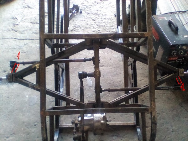

Шота Ишхнели писав(ла):
Оно и поворачивает больше, а на фото колёса прямо стоят.
как оно может больше поворачивать, если трапеция без углов, ровная как на детских машинках?

Мій електротранспорт: деткие, взрослые, земные, водные.
где то так и в разные стороны, так как тяги одна внутри, вторая снаружи.

#18170Повідомлення 16 лют 2016, 18:51
Там так и есть, углы 85 и 95 градусов, просто камера не передаёт.

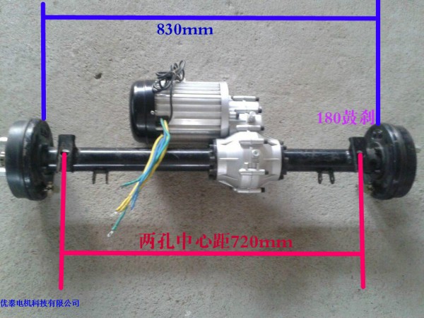

Шота а не думали над такой реализацией?Стоит одинаково примерно с двумя моторколесами,решается проблема с тормозами,всего один контроллер,одни плюсы..

#18179Повідомлення 16 лют 2016, 19:57
Рассматривали и такой вариант. Проблемы с тормозами на мк с барабанным тормозом нет, они очень цепкие, колодок хватает на год, стоят девяносто гривен, просто резина от инвалидки имеет низкое качество и малую площадь контакта с дорогой (она не плоская), а передних тормозов нет и мы не планируем их ставить. Испытывали такой мост, разгон резвый только до 25 км/ч, потом обрыв, уровень шума выше мк, редуктор моста шумный и скорее всего не надёжный, а самое страшное, что тс аналогичное Страйку по весу с данным девайсом на одинаковой батарее не прошло и тридцати км пути, а Страйк на мк гарантированно проходит пятьдесят км. Из плюсов тут только удобство замены резины, в остальном одни минусы.
